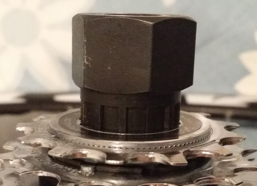

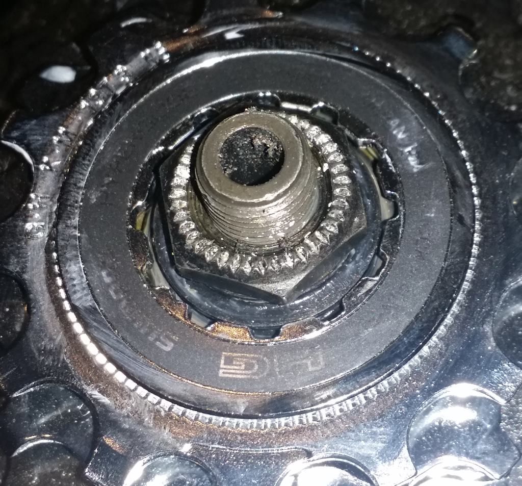

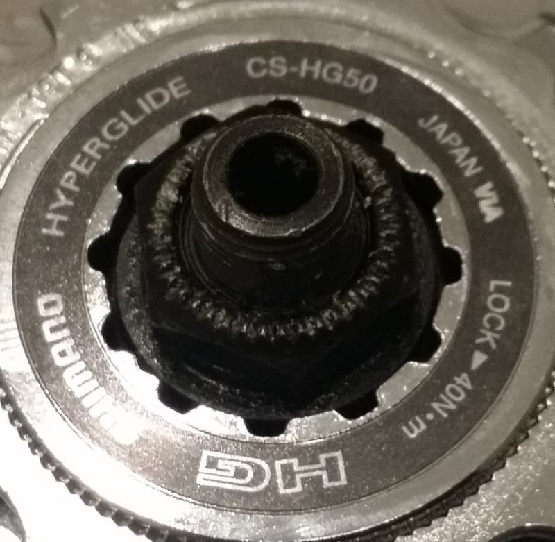

Καλησπέρες.
Στην Οδύσσεια του στησίματος ενός ατσάλινου Koga προέκυψε το εξής.
Έχω ένα Shimano RSX A410 126mm Hyperglide και μια 7άρα κασέτα.
Τοποθέτησα την κασέτα έβαλα το lockring αλλά δεν μπόρεσα να το
σφίξω καθώς το lockring tool έμπαινε 1χιλ και μετά κάπου έβρισκε.
Το έσφιξα όσο μπορούσα με το χέρι μπας και ήμουν τυχερός αλλά
η κασέτα παίζει πάνω κάτω οπότε θέλει να μπει σωστά το εργαλείο
και να σφίξω με κλειδί.

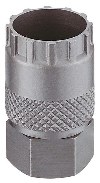

Υπάρχουν μήπως διαφορετικές εκδόσεις αυτών των εργαλείων, πιο στενές
για παλιά κέντρα; Το δικό μου είναι ένα κλασικό της Park Tool το ο-
ποίο έχω καμιά 10άρα χρόνια και έχω λύσει 8, 9, 10 συστήματα.
Edit μερικές φωτό. Νομίζω ότι απλά θα λύσω τον άξονα, θα σφίξω και
θα τον δέσω ξανά.

ουσιαστικά γλυστράει το εργαλείο γιατί δεν μπαίνει αρκετά μέσα????
αν αυτό είναι το πρόβλημα σου έχω την λύση :D
...το καρυδακι "βρισκει" πανω στη ροδελλα που βρισκεται αμεσως μετα το εξωτερικο κοντρα παξιμαδι του κωνου.
Κοιταξε μηπως μπορεις να την αντικαταστησεις με καποια στενωτερη (υπαρχουν, ειναι οι πιο συνηθισμενες), αν δεν παιζει και καποιο αλλο ρολο (πχ αν δεν ειναι ταυτοχρονα και τσιμουχα) ωστε να μπορει να μπαινει μεσα καλυτερα το καρυδακι, και να ησυχασεις μια και καλη.
Διαφορετικα, η λυση ειναι αυτη που σκεφτεσαι κι εσυ: Αφαιρεση αξονα πρωτα, και μετα σφιξιμο κασσετας. Αλλα ειναι πακεττο η ολη ιστορια, να πρεπει να λυσεις αξονα πρωτα, καθε φορα που θελεις να λυσεςι η να δεσεις κασσετα.
Εγω στη θεση σου παντως, θα αλλαζα τη ροδελλα...
Edit:
Αν δεν εχεις ροδελλες στενες, περνα μια Τριτη απο τους ΦΤΠ.
Μπας κι εχει μπει λαθος αυτη η πλατια ροδελλα;
Μηπως μπαινει πιο μεσα, κι εξωτερικα μπαινει καποια στενοτερη;
Μηπως σε καποιο λυσιμο-δεσιμο αλλαξαν θεση καποιες ροδελλες/αποστατες;
Αν εχουν γινει διαφορα λυσιματα-δεσιματα, η αν το κεντρο εχει φτασει στα χερια σου μεταχειρισμενο, μπορει καποιος προκατοχος να εχει "αυτοσχεδιασει".
Δεν θα ειναι η πρωτη φορα...

Έχω ένα 2ο RSX που κάθεται. Θα βγάλω φωτό τα κομμάτια
για να το δείτε. Γενικά είναι λίγο ότι να 'ναι το κέ-
ντρο. Έχει το κώνο, από πάνω μια τσιμούχα, από πάνω
αυτή τη μαλακία που μπλοκάρει το καρυδάκι και από
πάνω το κόντρα παξιμάδι.
Είναι λες και έβαζαν τυχαία κομμάτια για να πετύχουν
την απόσταση. Πάντως και σε ένα pdf που είδα, έτσι
είναι το κέντρο οπότε απλά είναι ατυχής η σχεδίαση.
