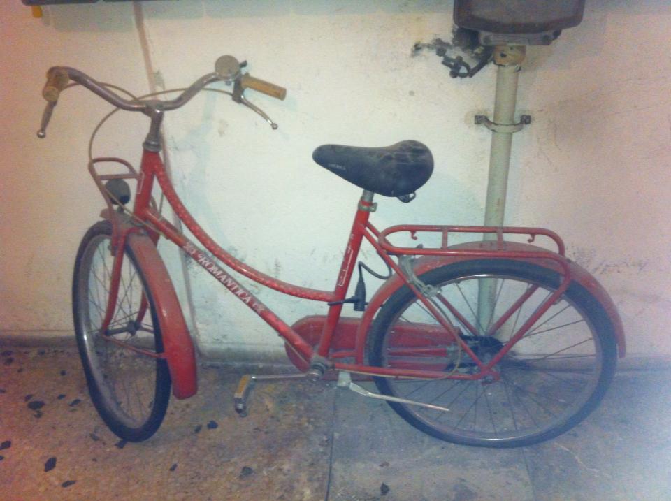

Καλησπέρα!Δεν είμαι καθόλου γνώστης κατασκευής ή επισκευής ποδηλάτων για αυτό θα χρειαστώ τη βοήθειά σας!
Το παρακάτω ποδήλατο μου το έδωσε η μαμά μου!Ούτε κ αυτή δε θυμάται πότε το πήρε,αλλά θα ήθελα πολύ να το επισκευάσω για να το χρησιμοποιώ στη πόλη.
Μένω θεσσαλονίκη κ καθώς είμαι και κορίτσι και δεν έχω γνώσεις αναπαλαίωσης ποδηλάτων αν μπορούσατε να μου πείτε , αν αξίζει να το επισκευάσω, ποιος θα μπορούσε να το αναλάβει εντός θεσσαλονίκης.
Από ότι κατάλαβα, χρειάζεται ξύσιμο και γυαλόχαρτα και μετά βάψιμο.Λάστιχα προφανώς και ο μπροστινός προφυλακτήρας ίσιωμα η αντικατάσταση..Σκουρίες δεν είδα πουθενά αλλά όπως είπαμε είμαι κ λίγο άσχετη!

Μη βιαστείς με τα γυαλόχαρτα... Για κάνε του ένα καλό πλύσιμο πρώτα!

αλυσιδα/λαδωμα, φρενα/αλλαγη, πεταλο/κλειδωμα & Κ.Ο.Κ./κινηση

ξεκινα με σαπουναδα, σφουγγαρακι, πανακι, στοργη και προδερμ και θα δειξει...

απο την φώτο δεν βλέπω να έχει σκουριές ,καθαρισέ το και ή πήγαινε το σε κάποιο ποδηλατά για αλλαγή ελαστικών ,και φρένων ή ζητάς βοήθεια από τους G four (kougioum77,kamikazi,boreios1924,tsouknemaniak)και οι 4 είναι από Θεσσαλονίκη και με χαρά θα σε βοηθήσουν.

από την φωτό σίγουρα θα θέλει λάστιχα σαμπρέλες και ίσως και αλυσίδα
κόστος κοντά στα 30 ευρό
αν θέλει και ντίζες αλλά 10 ευρό
το θέμα είναι άλλο όμως
τι διαδρομές σκοπεύεις να κάνεις?
γιατί το ποδήλατο είναι μονοτάχυτο και θα σε ταλεπορήσει στην θεσ/νικη αν κάνεις διαδρομές με ανηφόρες

λογικά ένα φούσκομα θα θέλει και λίγο λαδάκι στην αλυσίδα

δοκίμασε να φουσκώσεις απλά τα λάστιχα και λίγο λαδάκι στην αλυσίδα
και να δεις πως θα πάει

ΔΕΝ ΛΑΔΩΝΟΥΜΕ ΑΝ ΔΕΝ ΚΑΘΑΡΙΣΟΥΜΕ ΠΡΩΤΑ.
Ζεστό σαπουνόνερο και σφουγγάρι. Πάρε 1-2 χέρια ΟΛΟ ΤΟ ΠΟΔΗΛΑΤΟ. Αν έχεις πρόσβαση σε λάστιχο με νερό... ΧΩΡΙΣ ΠΙΕΣΗ, ρίξε με το λάστιχο νεράκι μπόλικο (ΧΩΡΙΣ ΠΙΕΣΗ), να πάει παντού, να φύγει ότι είναι να φύγει (.... εχμ... δεν ξέρω αν το έγραψα, ΧΩΡΙΣ ΠΙΕΣΗ).
Μετά, με στεγνά πανάκια, χαρτιά κουζίνας πέρνα ένα χέρι παντού (εκτός αλυσίδας).
Στην αλυσίδα ξαναπερνάς με πανιά ποτισμένα σε βενζίνη ή πετρέλαιο ή παραφινέλαιο ή διαλυτικό χρωμάτων ή αζαξ για τα τζάμια. ΔΙΑΛΕΓΕΙΣ ΕΝΑ και καθαρίζεις μια χαρά (γαντάκια μιας χρήσης στα χέρια, σε ανοικτό χώρο, για να μην την ακούσεις "ποδηλατικά" από τις αναθυμιάσεις).
Εύκολα - γρήγορα - οικονομικά.
ΜΕΤΑ ρίχνεις ελάχιστο λαδάκι μηχανής (οποιοδήποτε λεπτόρευστο μηχανόλαδο, πχ για ραπτομηχανές κλπ) στην αλυσίδα.
Φούσκωσε ΚΑΛΑ τα ελαστικά και δες αν χάνουν αέρα ή αν έχουν πολλά σκισίματα στα πλαινά, φθορές, τρύπες κλπ. Ίσως να θέλουν αλλαγμα.
Τσέκαρε τα τακάκια των φρένων να πατάνε ΣΩΣΤΑ στα στεφάνια των τροχών.
Ύψωσε τη σέλα στο σωστό για εσένα ύψος. (ρίξε λίγο αντισκουρικό στο παλουκόσελο και στη βίδα που το συγκρατεί, αν έχουν κολλήσει)
ΕΤΟΙΜΗ.
ΕΦΥΓΕΣ.
Καλές πεταλιές.

1. ακριβώς επειδή είναι κοπέλα και όχι σκαπανέας του 3ου τάγματος ΛΟΚ, θα θέλει ένα καθαρό ποδήλατο ανάμεσα στα σκέλια της.
Από την φώτο που έβαλε... προσωπικά... θα το ακουμπούσα με γάντια μιας χρήσης...

Η αλήθεια είναι ότι λίγο νεράκι στο σκελετό και λίγο λαδάκι στην αλυσίδα, στη βεράντα του σπιτιού μου δε θα με δυσκόλευε τρελά.
Προφανώς στη φωτό το καημένο είναι όλο σκόνη!Αδικείται!
Αλλά λάστιχα μάλλον θα χρειαστεί να αλλαξω κ μπορεί και σέλα κ grips στο τιμόνι για καθαρά αισθητικούς λόγους.
Με προβληματίζει λίγο κ το φτερό μπροστά που όπως φαίνεται κ στη φωτό έχει στραβώσε...
