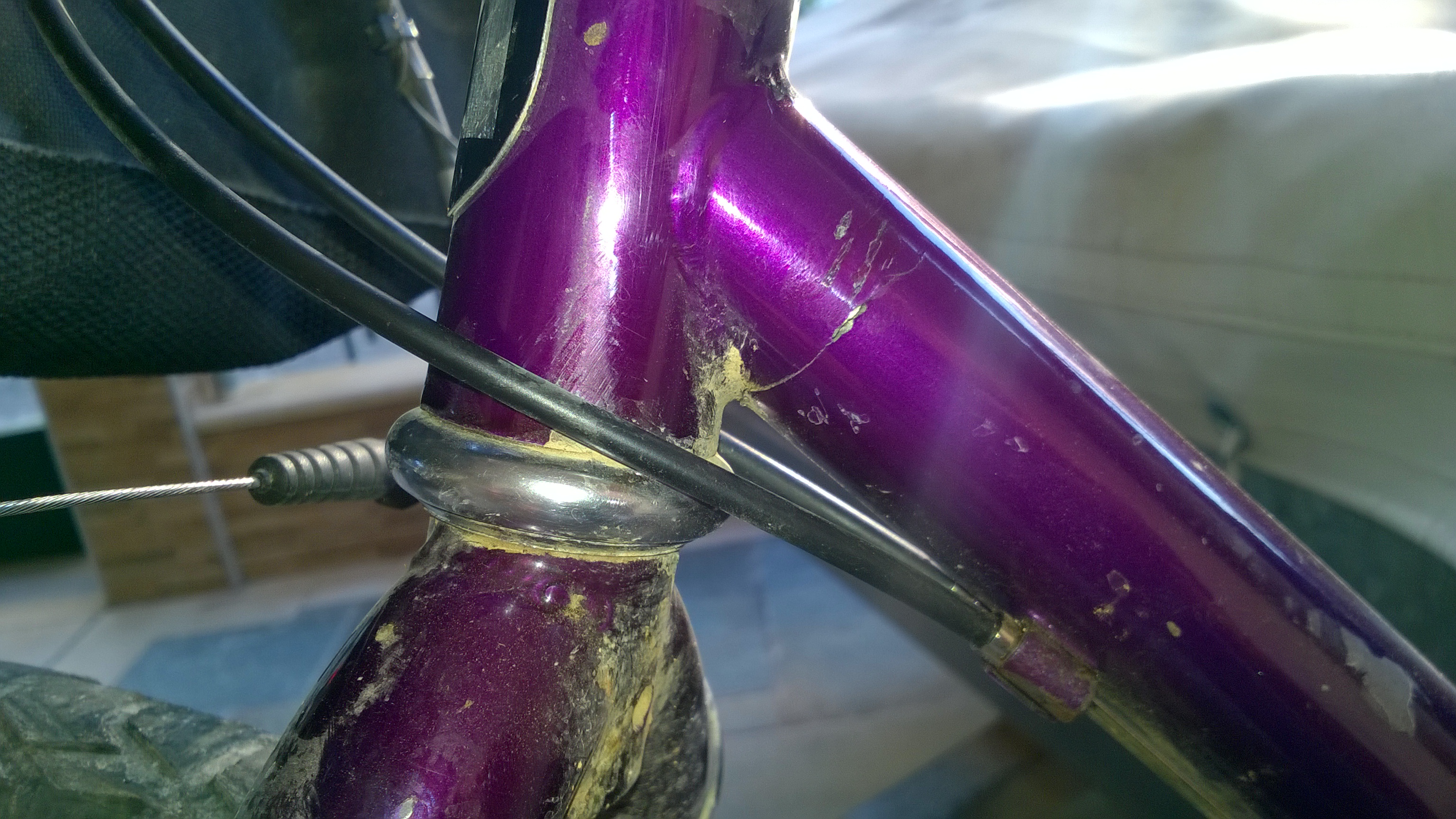

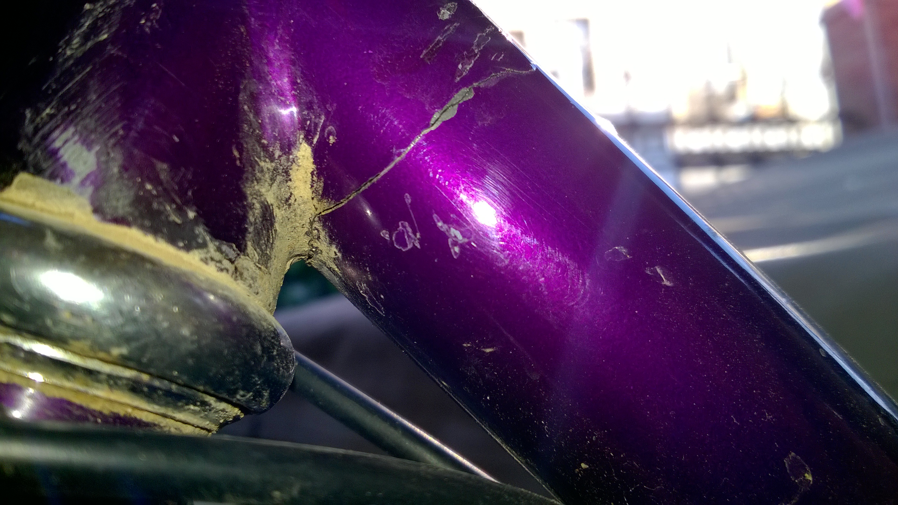

 Καλησπέρα,έχω ένα ατσαλένιο trek 750 του 1994,έχω κάνει πολλά και δύσκολα χιλιόμετρα.Εχτές διαπίστωσα ότι έχει ραγίσει/κοπεί το downtube,ξεκινάνει από την κόλληση και φτάνει σχεδόν μέχρι πάνω.Δεν φαίνεται να έχει στραβώσει κάτι,επειδή το γουστάρω πολύ αυτό το ποδήλατο τι επιλογές έχω να το φτιάξω;Μιλάω για περιοχή Αθήνας.

https://www.youtube.com/watch?v=bfZ__UK7tdk
στείλε φωτογραφίες στο Γρούβα (Νίκαια). Όλα φτιάχνονται, και όλα δε φτιάχνονται! για αυτό μούφες και πάλι μούφες! χα χα χα!
Εφόσον ειναι ατσαλακι και μαλιστα καλο, επισκευαζεται.
Πρεπει πρωτα ομως να γδυσεις το σκελετο απο περιφερειακα που εμποδιζουν η κινδυνευουν να καταστραφουν. Ετσι ωστε να μπορει κι ο μαστορας να εχει χωρο να προετοιμασει το σημειο της κολλησης (αφαιρεση χρωματος, καθαρισμος), και να κολλησει οπως πρεπει. Ισως να χρειαστει να προσθεσει και καποια ενισχυση κλπ.
Κοντα στη Σπυρου Πατση (σε μια καθετο κοντα στην Καβαλλας) υπαρχει καποιος που ειναι πολυ καλος στη δουλεια του, και λογικος στις τιμες.
enzokou
Εικόνα enzokou
Έστειλα φωτογραφίες στο ποδηλατάδικο του Γκρούβα,μίλησα και με μια κοπέλα(νομίζω η κόρη του) και περιμένω απάντηση. Θα δω τι θα μου πει και θα αποφασίσω,μπορώ να ρωτήσω και εκει που λέει ο colombus.
