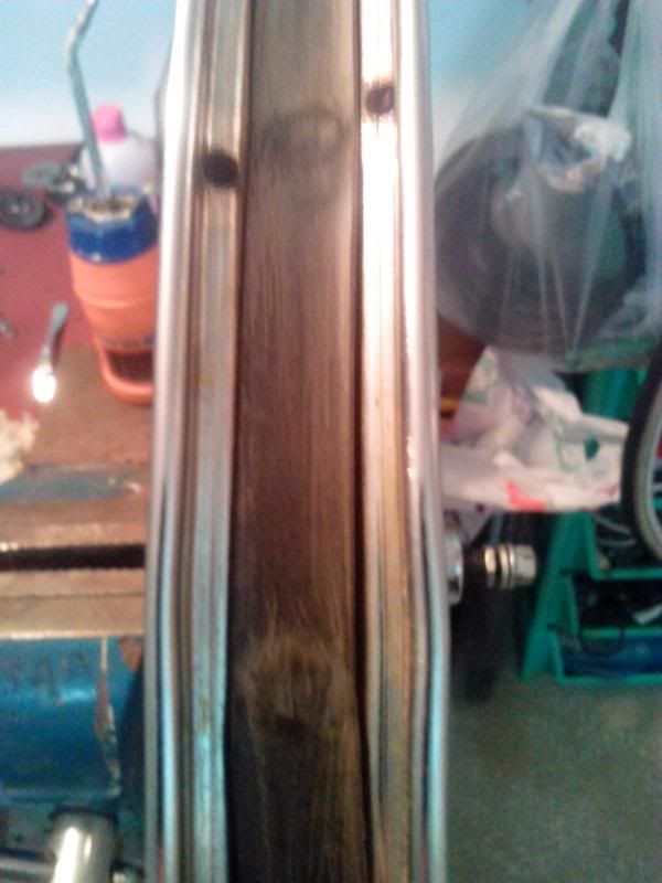

Μετά από σκάσιμο σε ανοιχτό φρεάτιο με την πίσω ρόδα , η ζάντα φούσκωσε. Υπάρχει περίπτωση να φτιάξει η πάω για νέα ?

μπορεί να επισκευαστεί ώστε να είναι αξιοπρεπώς ίσια και λειτουργική, ποτέ δεν θα είναι εντελώς ίσια. Αν ήταν δική μου, δεν θα την άλλαζα.
Τα παραπάνω δεν ισχύουν σε περίπτωση που έχει ρωγμή. Κοίταξε προσεκτικά.

Συμφωνώ με τον strouf. Εαν θες να το επισκευάσεις καλό είναι να πας σε εξειδηκευμένο ποδηλατάδικο, αλλά θα μπορούσες και μόνος σου θερμαίνοντας και χτυπώντας το στεφάνι, μα όχι με τόσο λεπτομερή αποτελέσματα! Το ίδιο πρόβλημα είχα και εγώ, μα τσιγκουνεύτικα και...!

ΧΩΡΙΣ ΘΕΡΜΑΝΣΗ
Αν το θερμανεις μετα ειναι αχρηστο γιατι ουσιαστικα αλλαζεις την θερμικη κατεργασια που ειχε (αν ειχε) και δεν θα εχει τα ιδια χαρακτηριστικα σε ολη την περιφερεια.

...επειδη εχω και εγω 2 στεφανια ατσαλενια με παρομοιο προβλημα ,γνωριζει κανεις ποιος ποδηλατας στην αθηνα θα μπορουσε να τα ισιωσει...?

κοντά στους άγιους ασώματους στο θησείο, στην αρχήσχεδόν της Λεπενιώτου αριστερά,είναιένας πολύ καλός ζαντάς που μπορεί να το κάνει. επειδή κύρια ασχολείται με ζάντες ώτο και μοτό, δεν γνωρίζω αν θα δεχτεί.
