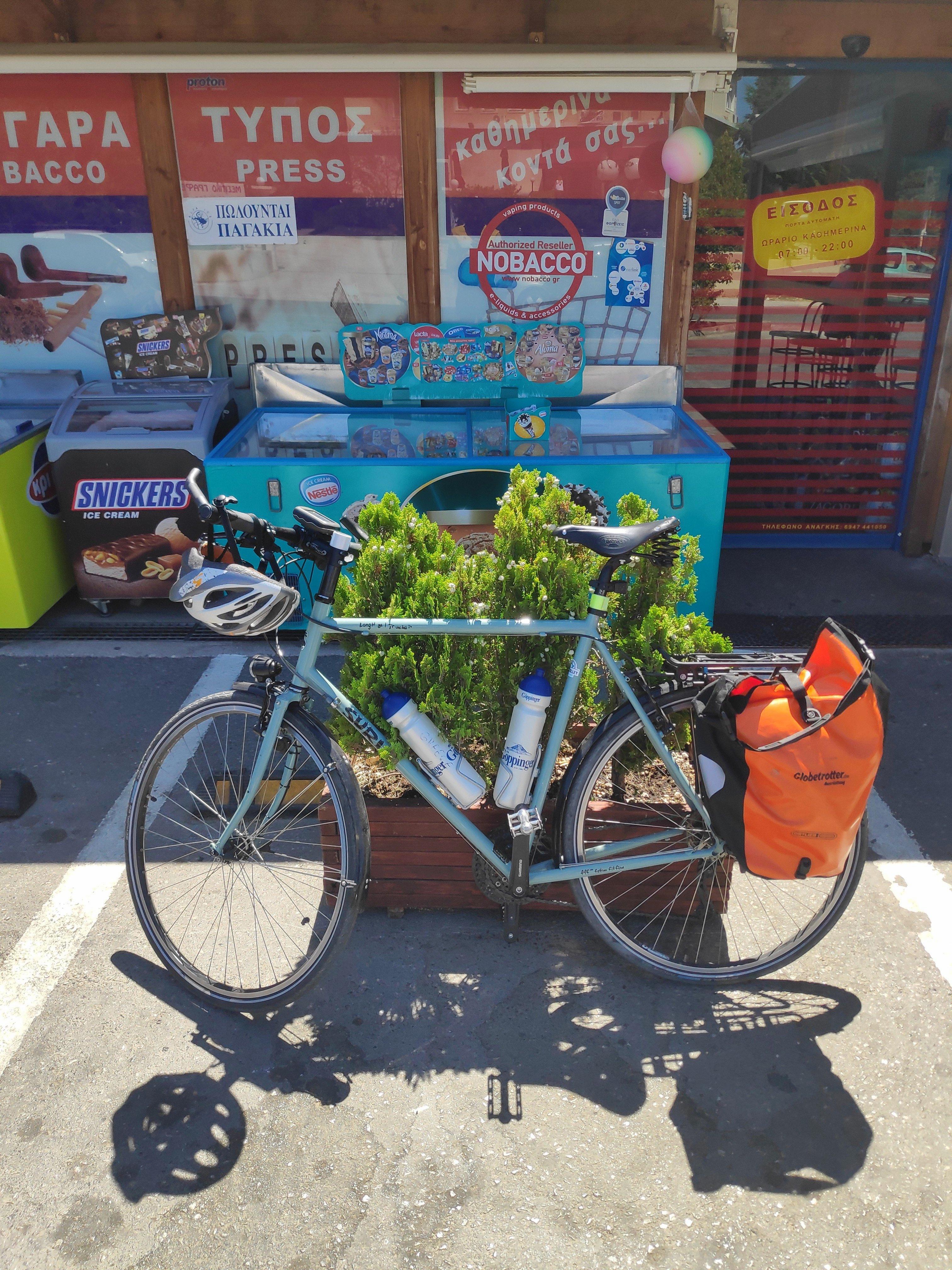

Χαιρετώ την ομήγυρη! Έχει περάσει αρκετό διάστημα από τότε που έγραψα τελευταία φορά. Ελπίζω να είστε όλοι και όλες καλά αυτή την περίοδο και να βρίσκεται χρόνο και διάθεση να καβαλάτε.
Εδώ και λίγους μήνες έχω ένα νέο ποδήλατο να αντικαταστήσει την απώλεια του Surly LHT (photo attached) που μου έκλεψαν από τη δουλειά και με στενοχώρησε ιδιαίτερα, όχι τόσο για το κόστος (που δεν ήταν αμελητέο), αλλά πρωτίστως γιατί το είχαμε στήσει με πολύ όρεξη και μεράκι μαζί με έναν καταπληκτικό άνθρωπο και μάστορα που δεν είναι πια μαζί μας. Ο αντικαταστάτης του είναι ένα Surly Crosscheck αυτή τη φορά που "αναγκάστηκα" λόγω έλλειψης χρόνου να το στήσω σε κάποιο γνωστό μαγαζί τουριστικών ποδηλάτων της Αθήνας. Οι γνωστές επιλογές στα τουριστάδικα είναι δύο και, κατά την ταπεινή μου άποψη, συνήθως επικρατεί το μη χείρον βέλτιστον καθώς και οι δύο μάστορες είναι εξαιρετικά δύσκολοι χαρακτήρες και χωρίς εγγυημένα αποτελέσματα.
Από την αρχή που πήρα το ποδήλατο είχε πρόβλημα με τις ταχύτητες και κάτω από συνθήκες πίεσης, πχ ανηφόρα Υμηττού, μου είχε τύχει να πηδάει ταχύτητες με αποτέλεσμα να στρεσάρεται η αλυσίδα και τα γρανάζια. Δεν είχα δώσει πολύ σημασία γιατί οι αναβάσεις ήταν σπάνιες και, κατόπιν επιστροφής για έλεγχο, ο μάστορας διαφωνούσε ότι είναι πρόβλημα στο στήσιμο "δεν έχω κάνει ποτέ λάθος στη ρύθμιση ταχυτήτων, είναι το πιο εύκολο πράγμα" και επέμενε ότι έφταιγαν οι δικές μου αλλαγές. Θεώρησα ότι μπορεί να έχει και δίκιο καθώς με mountain shifters (Shimano Deore) που μπορείς να κάνει πολλαπλές αλλαγές υπάρχει περιθώριο λάθους στη χρήση. Μέχρι που μου έτυχε σε μια μικρή και απλή ανηφορίτσα (στην Πολυτεχνειούπολη) και με "ευκολη" σχέση να πηδήξει και πάνω στην πεταλιά να μου σπάσει την αλυσίδα. Ευτυχώς είχα μαζί μου τα απαραίτητα εργαλεία και έναν ταχυσύνδεσμο και το επιδιόρθωσα γρήγορα. Βέβαια, πάνω στο γενικό τσεκάρισμα που έκανα διαπίστωσα ότι και οι δύο τροχοί χρειάζονται ακτινολόγηση! Οι τροχοί έχουν 1000χλμ περίπου πολύ προσεκτικής και μόνο ασφάλτινης χρήσης και πλέχτηκαν στο χέρι με κέντρα Shimano XT, ακτίνες DT Swiss Competition και στεφάνια Mavic A319 με σκοπό τουλάχιστον να μην ανησυχούμε!
Σε τηλεφωνική επικοινωνία με το μάστορα, δεν κατάφερα να συνεννοηθώ για να του πάω το ποδήλατο να το τσεκάρει και να το επιδιορθώσει και μάλιστα είχε πολύ κακό ύφος στο τηλέφωνο ενώ εγώ ουδέποτε τον κατηγόρησα ή απαίτησα κάτι. Εχω μερική κατανόηση της έντασης λόγω της περιόδου αλλά και πάλι θεωρώ ανάρμοστο το ύφος του.

Και μια ερωτηση οφφ τοπικ...τα μπαγκαζια στην φωτογραφια σου τι μαρκα ειναι?

ortlieb (https://www.ortlieb.com/products/bike-bags) αλλά μην ασχολείσαι... άχρηστα πράγματα! Πάρε 2 σακούλες από το σούπερ μάρκετ (από τις χοντρές ε, όχι τσιγκουνιές) και θα κάνεις μια χαρά τη δουλειά σου! crazy
grin big
Ευχαριστω και για την πληροφορια και για την συμβουλη.
