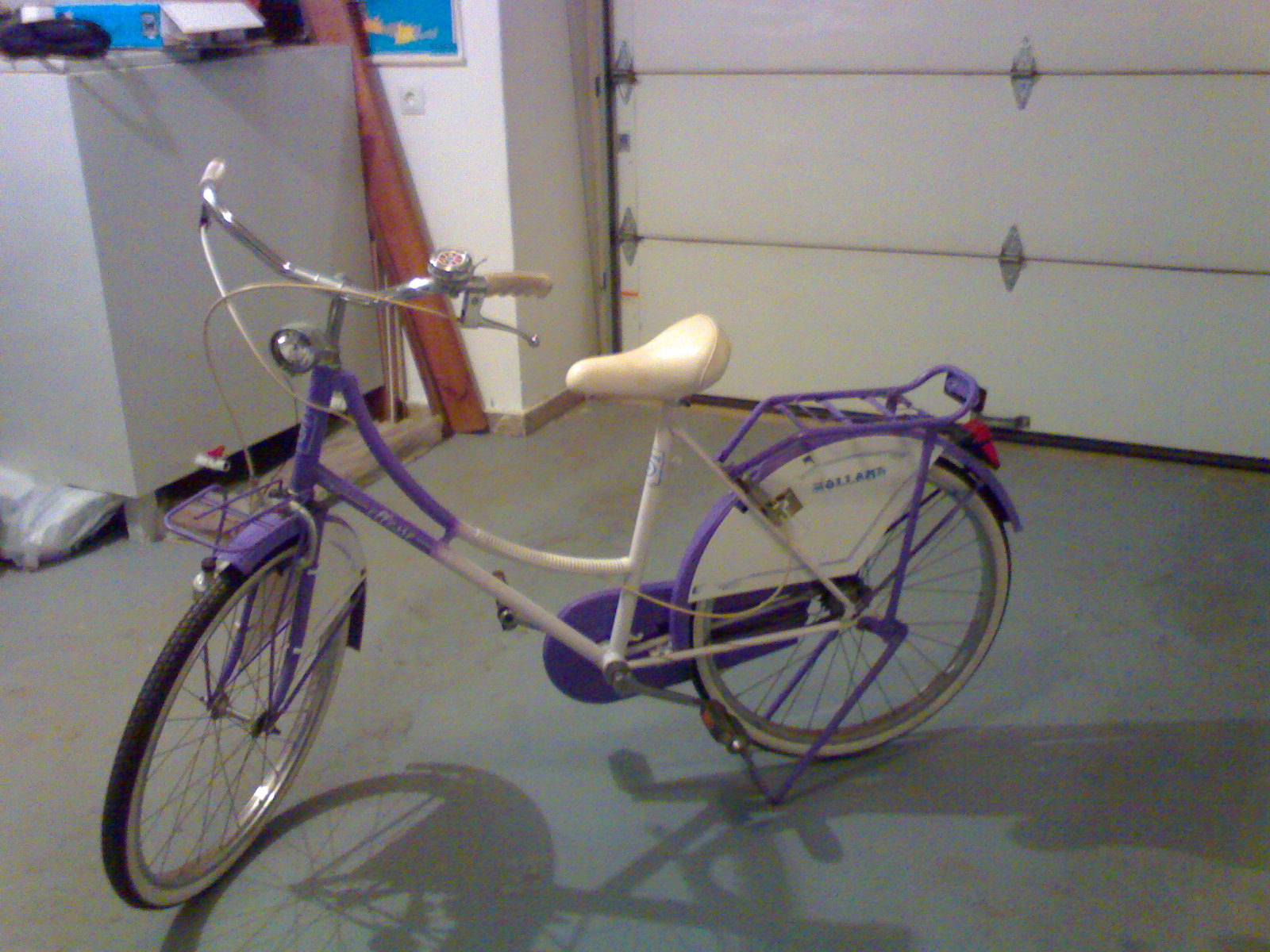

Έχω μία αναβλητικότητα που έλαβε τέλος, και μια ανάγκη να ξεκινήσω επιτέλους το ποδήλατο μετά από _αιώνες_.Σκέφτομαι να μην προβώ σε αγορά με λεφτά που κάθε άλλο παρά μου περισσεύουν και δοκιμαστικά να σενιάρω την σαβούρα μου για κανέναν μήνα μέχρι να με πείσω ότι "το πήρα απόφαση". Δεν είναι σε πολύ κακή κατάσταση, αλλά δεν ξέρω.. το σκέφτομαι σοβαρά εάν αξίζει! σάπιο ποδήλατο προφίλΚάθε γνώμη ευπρόσδεκτη! Είναι καλοδιατηρημένο -όσο μπορεί να είναι- και όπως βλέπετε είναι "γυναικείο" (εάν όχι 'κοριτσίστικο'). Εγώ τα έχω πατήσει τα 25 μου, αλλά μισή ντροπή δική μου μισή.. του όποιου γελάσει! :) (ένα βαψιματάκι όμως ίσως χρειαστεί, για να μην γελάω κι εγώ μαζί)υγ. προσπαθώ να προσθέσω φωτό, αλλά μάλλον μάταιαλεπτομέρεια όμως ίσως δουλεύει αυτό: http://picasaweb.google.com/dvalsamou/OUEiFK (έχει και κάτι άσχετες φωτό)

που έχω, (όπως λέει και το ανέκδοτο με τον μπόμπο) θα έλεγα πως το βάψιμο αποκλείεται- απαγορεύεται. Στοιχίζει (το επαγγελματικό) ή με αμφίβολα αποτελέσματα το DiY σπρεί... Σε καμιά περίπτωση δεν θα γίνει καλύτερος ο σκελετός. Στη θέση σου θα έκανα απλώς γυάλισμα (με κερί auto ) , τα νίκελ τρίψιμο με ατσαλόμαλο ή scotchbrite και μετά γυάλισμα με αντίστοιχο προιόν, αλλαγή στις ντίζες των φρένων και καθάρισμα - λίπανση των σιαγώνων (εύκολο αλλά τα φρένα σου είναι απαρχαιωμένα ως σχεδιασμός). Μετά ένα καινούργιο κουδουνάκι, ένα σετ φώτα λέντ και ίσως μία καινούργια αναπαυτικότερη σέλα...Το κόστος δεν είναι μεγάλο και σίγουρα θα το επισκεύαζα.Και γιατί θα διασκέδαζα κάνοντας το αλλά κυρίως επειδή είναι ένα όμορφο ποδήλατο που δεν βρίσκεται εύκολα .Άλλωστε θα μου άρεσε να καβαλάω το παλιό παιδικό  οικείο μου ποδηλατάκι (παλιμπαιδισμός). Αυτά....

μια χαρά, είναι...και μωβάκι...μέσα στη μόδα...διόρθωσε όσο μπορείς τα μηχανικά του μέρη, φρενα, αλυσίδα κτλ (όπως είπαν οι πιο πάνω) να μην έχεις κανένα ατύχημα, ρίξε του ένα ξυριγυρισμένο πλύσιμο, βάλ'του κανένα φωτάκι μπρος-πίσω, σήκωσε τη σέλα στο σωστό ύψος κ αν μπορείς βάλε μια καινούρια, έτσι για αέρα αλλάγης και σε περιμένουμε στην ποδηλατοπορεία!όποιος τολμήσει να σε κοροιδεψει,  είναι επιεικώς άσχετος...

  • Οπότε έχουμε:
  1. Αλλαγή στις ντίζες φρένων
  2. Καθάρισμα - λίπανση των σιαγώνων
  3. καινούργιο κουδουνάκι
  4. ένα σετ φώτα λέντ
  5. μία καινούργια αναπαυτικότερη σέλα
  6. ελαστικά
  7. καθάρισμα και λάδωμα (με μέτρο) αλυσίδας
  • Είμαι Αργυρούπολη, παρεμπιπτόντως :)
  • Οπότε αυτό το ΣΚ εκτός από τα παπαγαλάκια που θα υιοθετήσω από το παραδιπλανό θέμα στο forum, θα έχω και "νέο" ποδήλατο :> :> Ξεκινάω με τα απλά (που δεν θέλουν "ανταλλακτικά" και προχωράω!
  • Παρεμπιπτόντως το ποδήλατο πρέπει να το είχα πάρει από τον Κασσιμάτη (βουλιαγμένης) μεσο-αρχές 90 :> Αλλά μετά άρχισα να παίζω ποδόσφαιρο και να σνομπάρω τα μωβάκια και τα καλαθάκια (αρχικώς υπήρχε και καλάθι) :>
  • Υπόσχομαι να ενημερώσω για την έκβαση του όλου εγχειρήματος

Εντάξει, το μωβάκι δε με ξετρελαίνει, αλλά είναι ένα όμορφο ποδήλατο. Αγνόησε τους μοδάτους και κοίτα να το χαρείς.
Φρόντισε να αντικαταστήσεις/επισκευάσεις και το φως βέβαια και κοίτα να ελαστικά που θα βάλεις να έχουν και τη σχετική πλαινή διαγράμμιση για να μη φθείρονται από το δυναμό και να του επιτρέπουν να λειτουργεί καλύτερα.
Α, και μην ξεχάσεις να βάλεις τρόμπα στο ειδικό άγκιστρο που έχει στο πίσω μέρος του κάθετου σωλήνα.

ΚαλημέραΤο ποδήλατό σου πραγματικά είναι πολύ όμορφο αλλά θα σου πρότεινα μία μηχανική μετατροπή για να κάνεις τη ζωή σου πιο εύκολη.Να αλλάξεις το πίσω κέντρο και να βάλεις ένα κέντρο της Shimano  με εσωτερικές ταχύτητες 7 και έτσι θα μπορείς να κυκλοφοράς πιο άνετα σε ανηφόρες. Τα φρένα επίσης θα ήταν καλό να ψάξεις για κάτι καλύτερο σε τύπο Ubreak  Αυτά πιθανόν να τα βρείς στον Γατσούλη (3ης Σεπτεμβριου και Στουρνάρη) οπου είχε κάποια για ποδήλατο τυπου BMX αλλα θα χρειαστείς και μία γέφυρα για να τα τοποθετήσεις. Ένας πολύ καλός μάστορας που μπορεί να σου το φτιάξει είναι ο Γιώργος Αλτυπαρμάκης (Αριστοτέλους 10 τηλ.2105227851).Αυτά καλή τύχη και καλή αποκατάσταση (ποδηλατική)

Οι βελτιώσεις που μπορούν  να γίνουν είναι πολλές. Σίγουρα οι ταχύτητες είναι πολύ πολύ χρήσιμες όταν καβαλάμε στην πόλη και με κάπως γρηγορότερο τέμπο. Και τα φρένα που προτείνεις είναι καλή ιδέα. Όμως θα στοιχίσουν περισσότερο (σε χρόνο και χρήμα) από ένα καινούργιο basic ποδήλατο !

Το ποδήλατο έιναι όμορφο και έχει αξία για αυτό πού έιναι.Ναι..σήμερα υπάρχουν φρένα πιό αποδοτικά αλλά κυκλοφορούν στήν Ευρώπη εκατομύρια ποδήλατα  με τις προδιαγραφές αυτού...Να κρατήσεις αφού επισκευάσεις /αντικαταστήσεις το δυναμό...του πάειΗ μόνη μετατροπή  πού θα έκανε ουσιαστική διαφορά είναι οι ταχύτητες πού σου είπαν παραπάνω..Λάστιχα/σαμπρέλλες είναι αναλώσιμα....Πρόσεξε να βάλεις αυτά πύ ταιριάζουν στίς διαδρομές πού κάνει το ποδήλατο..( άσφαλτος και ίσως ομαλό χώμα)Δίνω και εγώ ψήφο εμπιστοσύνης στόν Αλτιπαρμάκη!!

  • Οι υποχρεώσεις και ο καιρός με πήγαν λίγο πίσω, αλλά έπειτα από μια περιπετειούλα το ποδηλατάκι είναι έτοιμο για τα πρώτα του βήματα..!
  • Αφού το έπλυνα και το ίσιωσα λίγο, πήγα τους τροχούς για αλλαγή ελαστικών. Δυστυχώς από κουταμάρα δεν πήρα σωστούς, γιατί αν και περιέγραψα ορθά το ποδήλατο, η κακιά στιγμή και η δύσκολη ώρα έκαναν το παιδί να ξεχαστεί και να μου δώσει mountain τροχούς οι οποίοι δεν "χωράνε" στο δικό μου ποδηλατάκι! (βρίσκει το τρακτερωτό στο 'φτερό' και σε άλλα μέρη)
  • Σήμερα πήγα για την έφοδο 2 και του βάλαμε σωστά ελαστικάκια. Αυτή τη φορά έχωσα όλο το ποδήλατο στο αμάξι και πήγα. Έστι με την ευκαιρία μου ελέγξανε/σφίξανε και φρένα/τακάκια/κλπ τα οποία την βγάζουν άνετα σε πρώτη φάση! Το μόνο που λείπει είναι το φαναράκι το μπροστά να επισκευαστεί, αλλά θα δοκιμάσω μόνη μου κάποια άλλη ώρα :>
  • Παρεμπιπτόνως όλα αυτά σε ένα παιχνιδάδικο/ποδηλατάδικο στην Αργυρούπολη (Κύπρου 125) για το οποίο δεν έχω προφανώς κάποια εμπεριστατωμένη/έμπειρη γνώμη, αλλά από άποψης ποικιλίας και ανταλλακτικών/εξοπλισμού δεν είναι ακριβώς "της γειτονιάς". Allegro λέγεται νομίζω.
  • Ακολουθεί φωτό από το ανανεωμένο μουσειακό μου είδος!
