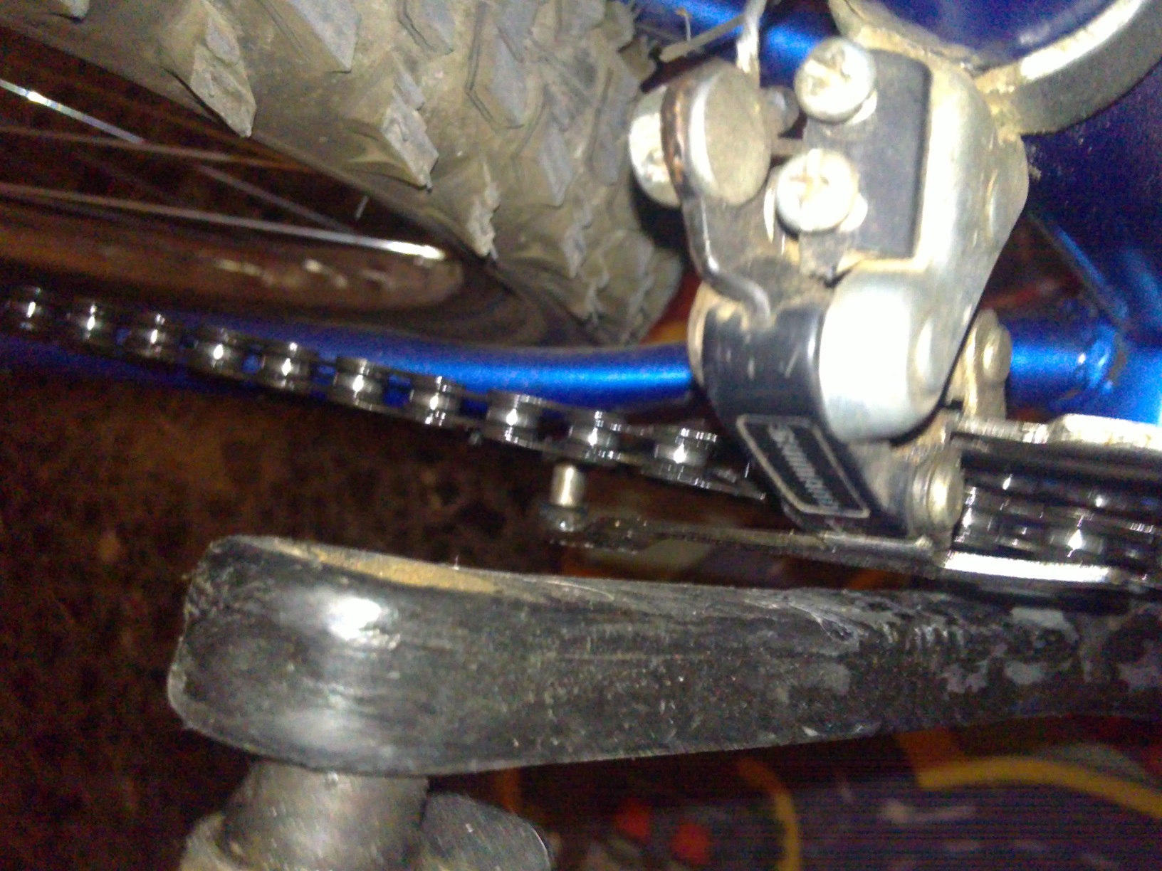

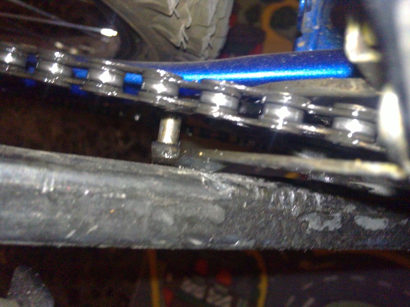

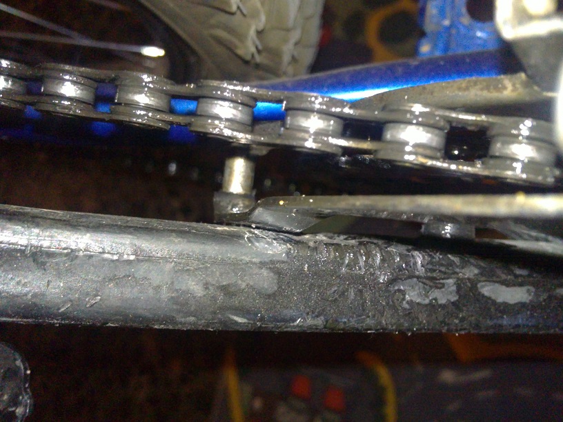

Οπως λεει και ο τιτλος, μολις εβαζα τον μεγαλυτερο δισκο και εκανα πεταλι ακουγα ενα τακ, τακ, τακ. Ελεγα, τι ειναι ρε γαμωτο, τι ειναι... Λογικα, λεω, θα ειναι η μεσαια τριβη γιατι ηδη μου κανει κατ περιεργα που και που. Το παρατηρησα σημερα κατα τυχη για να ρυθμισω το μπροστα derailleur. Καμια ιδεα πως να το φτιαξουμε? Επισης, το μπροστα derailleur σχεδον παντα μου βγαζει την αλυσιδα οταν παω να τη βαλω στο μεγαλο δισκο και μετα πρεπει να την ξαναβαλω στο μεγαλο δισκο σιγα σιγα ενω πεταλαρω.

Στην πρώτη Photo έχεις ΜΕγαλο δίσκο μπροστά και μεγάλο πίσω????
πρέπει να το ρυθμίσεις από την αρχή με τα βιδάκια low high, (ποιος απο τα 2...τα μπερδεύω συνέχεια)
Τραβιέται πολύ έξω το ντεραγιε(προς το πετάλι) στο μεγάλο δίσκο και αυτός ειναι και ο λόγος που σου πετάει την αλυσίδα.
κανονικά το ντεραγιέ πρέπει να είναι δεμένο έτσι ώστε να απέχει απο το μεγάλο γρανάζι ελάχιστα χιλιοστα (σε ύψος) ....και οταν ανεβάζεις στο μεγάλο δίσκο και μικρό πίσω η αλυσίδα είναι πολύ κοντά να ακουμπήσει στο ''εξωτερικό ' σίδερο του πλαισίου του ντεραγιερ (αλλα δεν ακουμπάει...εκεί ειναι το όριο του για να μην την πετάει)Μπακαλίστικα στα λεώ τώρα.
Γενικά αλλάζεις και τους 3 δίσκους κανονικά?
Στον μικρό κατεβαίνει?
Στη φωτο ηταν μπροστα μεγαλος πισω μικρος. Τωρα το εφτιαξα και δεν πεταει την αλυσιδα οταν αλλαζω στο μεγαλο δισκο. Επισης επαιξα οπως ειπες με τα high low και εφτιαξα καπως το προβλημα αλλα και παλι ακουγεται, ΠΟΛΥ λιγοτερο βεβαια, αυτο το τακ τακ απο το πεταλι και το ντεραγιε. Στο μικρο κατεβαινε με μια μικρη δυσκολια αλλα τωρα που το πειραξα κατεβαινει gg.
λασκάρεις λίγο το βιδάκι που πιάνει στο σκελετό, στρώνεις λίιιγο πιο μέσα, λίιιγο πιο πάνω...δοκιμάζεις πάλι λίιιγο το έξω βιδάκι...
σου απάντησε ο Rοul και έκανες τις ρυθμίσεις!
Αν έχεις 7 γρανάζια πίσω και παλιού τύπου mtb, θέλει πολλή υπομονή και ρύθμιση στο 1/10 της τρίχας, παρουσιάζει αυτό το θέμα.
Λοιπον, το εψαξα το θεμα αρκετα μονος μου, και καταλαβα οτι οσο και να το ρυθμιζω ή θα βρικσει το πεταλι στο ντεραγιε, ή το ντεραγιε στην αλυσιδα. Οποτε αποφασισα να λιμαρω το πεταλι ΕΛΑΧΙΣΤΑ εκει που βρισκει ωστε να αποφυγω θορυβους. Το καλο ειναι οτι τωρα σεταρα μια χαρα το μπροστα ντεραγιε. :D Ευχαριστω για τη βοηθεια παιδια, και θα σας πω πως πηγε το λιμαρισμα. :p
P.S. Οταν λεω πεταλι, εννοω το βραχιωνα του πεταλιου. :p
...να ειναι τοποθετημενο στραβα το ντεραγιε.
Κοιτωντας το απο πανω, θα πρεπει το ντεραγιε να ειναι απολυτως παραλληλο με τους δισκους του δισκοβραχιονα.
Αν δεν ειναι, βαζεις το ντεραγιε στο μικρο δισκο μπροστα (για να μην τραβαει το ντεραγιε το συρματοσχοινο), και στη συνεχεια αφου λασκαρεις τη βιδα που σφιγκει το κολλιε του ντεραγιε στο σκελετο, γυριζεις το κολλιε ετσι ωστε το ντεραγιε να ειναι παραλληλο με τους δισκους.
Παραλληλα, φροντιζεις να το τοποθετησεις και στο καταλληλο υψος, κατα πως λεει ο Roul πιο πανω.

Κολομβε, το δοκιμασα αυτο αλλα δεν ειχα πολυ τυχη. Δυστυχως ουτε υπομονη.

απο αυτη τη φωτο φαινεται οτι ο βραχιωνας του εκτροχιαστη ειναι εντελως στραβα σε σχεση με τον μεγαλο σου δισκο.
αυτο σημαινει οτι ειτε εχει στραβωσει ο βραχιονας οποτε θελει ισιωμα ή αλλαγη
ή εχει περιστραφει ο εκτροχιαστης ολοκληρος γυρω απο τον αξονα του, οποτε κανεις ο,τι σου ειπε ο colombus.
