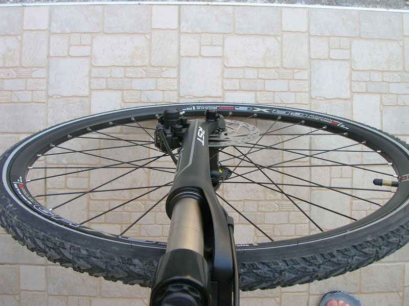

Καλημέρα σε όλους και μπράβο σας για την καλή δουλειά που κάνετε!!!
Πρόσφατα αποφάσισα να πάρω ενα ποδηλατο και να αρχίσω ξανά τις βολτες-γυμναστική.
Πήρα λοιπόν ενα IDEAL MEGISTO DISC και θέλω τα φώτα σας.
Όλα ηταν μια χαρά μέχρι που αποφάσισισα να αφήσω το τιμόνι και να προχωρήσω λίγο χαλαρά. Tο ποδήλατο έγερνε δεξιά! Για να ισοροπήσω και να πάω ευθεία πρέπει να πάω το σώμα μου αριστερά και αρκετά μαλιστα!
Ξέρω οτι μπορει να φανει κουλό αλλά το δοκίμασε και φίλος μου με το ίδιο ακριβός αποτέλεσμα!
Μαζι με αυτό πήραμε και άλλα 3 MEGISTO (με v-brake) και κανένα απο αυτά δεν εχει τέτοιο θέμα πάνε ισια , μια χαρά.

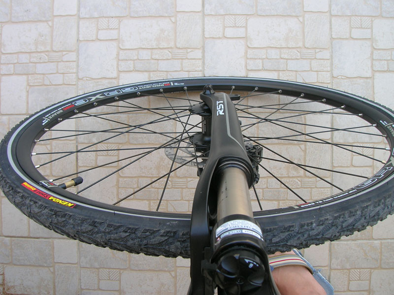

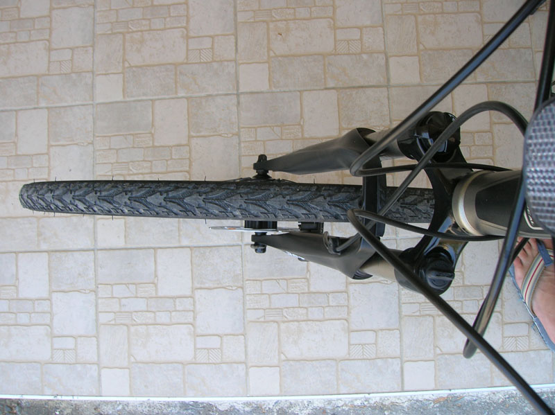

Αρχικά δέν μπορούσα να καταλάβω που είναι το πρόβλημα αλλά μετά εντόπισα κάτι.
Ενώ ο τροχός είναι στο κέντρο του πιρουνιού (ίδιες αποστάσεις αριστερά δεξιά) έχει μια κλήση δεξιά, το κάτω του μέρος δηλαδή είναι πιο δεξιά και όχι στο κέντρο! Η ανάρτηση είναι RST με ρύθμηση και κλείδομα
Ακουμπάω τον πίσο τροχό του ποδηλάτου σε σταθερό σημείο και στρίβω το τιμόνι 90μοιρες πρως τα αριστερά και οταν κάνω το ίδιο και πρως τα δεξιά, ο τροχός πατάει 2-3 εκατοστά πιο πίσω απο οτι πρίν! είναι φυσιολογικό αυτο? κανένα απο τα άλλα ποδήλατα που πήραμε δεν είναι έτσι. Δείτε τις φωτογραφίες και τα σημάδια απο τους αρμούς στα πλακάκια για να καταλάβετε αυτό που λέω. Επίσης μέτρησα την διαδρομή της ανάρτησης στο αέρα, απο την δεξιά πλευρά ήταν 1 χιλιοστό πιο μικρή απο οτι αριστερά, είμαι υπερβολικός η θα μπορούσε και αυτό να είναι το πρόβλημα?
Αποφάσισα λοιπόν να πάω στο μαγαζάτορα που αγοράσαμε τα ποδήλατα και του είπα το πρόβλημα μου. Αρχικά μου είπε ότι δεν βλέπει κάποιο πρόβλημα και ότι λόγω δισκόφρενου είναι έτσι, αλλά εμένα δεν μου στέκει και ζήτησα να μιλήσω με κάποιον απο IDEAL, ο οποίος θα επισκεφτεί το κατάστημα σε καμιά 10αριά μέρες...
Για πείτε μου την γνώμη σας, είναι αυτό το πρόβλημα που γέρνει έτσι το ποδήλατο? αν είναι αυτό, μπορεί να επισκευαστεί? Αν πάλι δεν είναι αυτό τι μπορεί να είναι?
Με έχει αγχώσει πολύ αυτό το θέμα, γιατί δεν πήρα και ποδήλατο που κάνει 100-200 ευρώ να μπατάρει έτσι...
Ευχαριστώ προκαταβολικά και ελπίζω να μην σας κούρασα!

Πιθανές αιτίες:
- στραβό πηρούνι-ανάρτηση από χτύπημα σε μεταφορά > αλλαγή πηρουνιού
- στραβοβαλμένος τρόχός > ανοίγεις και ξαναβάζεις σωστά στο κέντρο
- στραβός σκελετός από χτύπημα σε μεταφορά (κάπως απίθανο).

δες μήπως κάποιο ντιζοκαλοδιο είναι πολύ κοντό και τραβάει
+ αυτά που λέει η άλλη ελλάδα

Κάνε σε πρώτη φάση το πολύ απλό.
Πάρε μια άλλη ρόδα και βάλτην στο ποδήλατό σου.
Αν το πρόβλημα εξαφανιστεί τότε είναι καθαρά
πρόβλημα στον τροχό σου.
Αν τελικά η φάση καταλήξει σε αλλαγή ποδηλάτου
τότε πάρε με vbrakes και όχι με μηχανικά δισκόφρενα.

Μήπως είναι ξεσφιγμένοι οι κώνοι του άξονα;
ή θέλει περισσότερο σφίξιμο το QR;
Επιβάλλεται διόρθωση/αλλαγή από τον ποδηλάτα άμεσα και χωρίς πολλά λόγια.
Επικοινώνησε τηλεφωνικά με την IDEAL να τους ενημερώσεις αν ο ποδηλατάς κάνει κόνξες...
Μην το καθυστερείς!

Σας ευχαριστώ πολύ για τις απαντήσεις σας.
Ο τροχός είναι σφιγμένος καλά, είναι ίσιος στο κέντρο, δεν παίζει καθόλου αριστερά δεξιά, (αν οι κώνοι ήταν ξεσφιγμένεοι δεν θα έπαιζε?) περιστρέφεται κανονικά και ελεύθερα.
Είδα και τα καλώδια όλα χαλαρά είναι.
Μάλλον το πιρούνι πιστεύω και εγώ οτι έχει κάποιο πρόβλημα.
Με V-brake ήθελα να πάρω αλλά δεν υπάρχει, έχει εξαντληθεί στο νούμερο μου. Αλλά πέρα απο αυτό είμαι ευχαριστημένος απο τα δισκόφρενα (στο κέντρο της πόλης πάω περισσότερο), μου αρέσει που δεν μπλοκάρουν οι τροχοί εύκολα... μακροπρόθεσμα δεν ξέρω...
Θα επικοινωνήσω και με την IDEAL και θα σας πω...
Δεκτή κάθε άλλη γνώμη

Πολυ απλο για να ειναι αληθινο, αλλα ο λαιμος ειναι ευθυγραμισμενος με τον τροχο? Βεβαια θα πρεπει να ειναι και καθετα με το πιρουνι, οπως το βλεπεις απο πανω.
Αυτο με τις 90 μοιρες δεξια και αριστερα εχει να κανει κυριως με αυτο που σου λεω.
Τωρα αμα το κατω μερος του τροχου ειναι 2-3 ποντους δεξια τοτε το πανω μερος του τροχου θα πρεπει να ειναι 2-3 ποντους αριστερα και οχι στο κεντρο του πιρουνιου. Αν ειναι μονο στο κατω τοτε ο τροχος θα επρεπε να πηγαινει περα δωθε, θα ηταν πολυ στραβος για να μην τον παρατησρησεις απο την πρωτη στιγμη.
Τον ξεβιδωσες λιγο τον τροχο μηπως δεν εχει πατησει καλα ο αξονας στο πιρουνι?

Αν το πρόβλημα είναι στο λαιμό, η απόκλιση θα είναι πολύ μικρή και δεν νομίζω οτι θα μπορούσα να το δω εγώ με το μάτι εύκολα.(Λαιμό λέμε την σωλήνα που ξεκινά από το πιρούνι και πάει πάνω;) Μπορεί να είναι και αυτό, πραγματικά δεν ξέρω...
Όπως λέω και παραπάνω, ο τροχός είναι σφιγμένος καλά, είναι ίσιος στο κέντρο, δεν παίζει καθόλου αριστερά δεξιά.

Λαιμος ειναι αυτο το καμματι στο οποιο δενει πανω το τιμονι. Αυτο ειναι παραλληλο με τον τροχο? Η αλλιως οταν το κοιταζεις απο πανω σαν να το καβαλας και κρατησεις το τιμονι στην ευθεια (να ειναι καθετα με τον οριζοντιο σωληνα του σκελετου, ο τροχος κοιταει και αυτος ευθεια?
http://www.dirtybiker.gr/texniki-gonia/ftiaxnontas-sosta-ti-thesi-odigisis/

Δεν έχει να κάνει ο λαιμός τότε, το πρόβλημα πρέπει να είναι πιο κάτω...
Ακόμα και με στραβό λαιμό το ποδήλατο δεν έχει πρόβλημα ισορροπίας, απλά κρατάς λίγο στριμμένο το τιμόνι για να πάει ευθεία. Δεν θα γέρνει το ποδήλατο αν αφήσεις το τιμόνι όπως έκανε το δικό μου.
Αλλά δεν έχει νόημα τώρα αφού δεν έχω καν το ποδήλατο στα χέρια μου...
