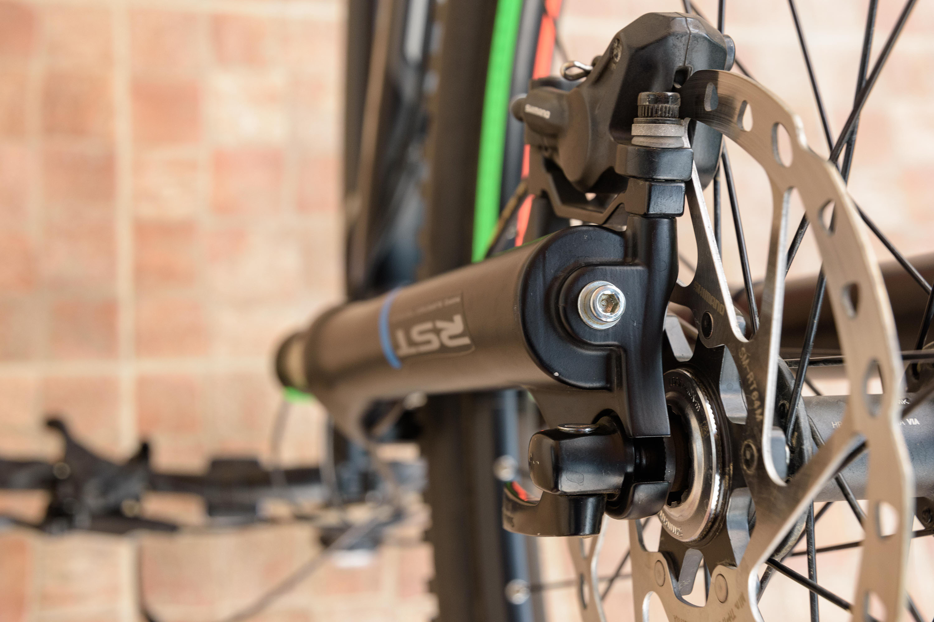

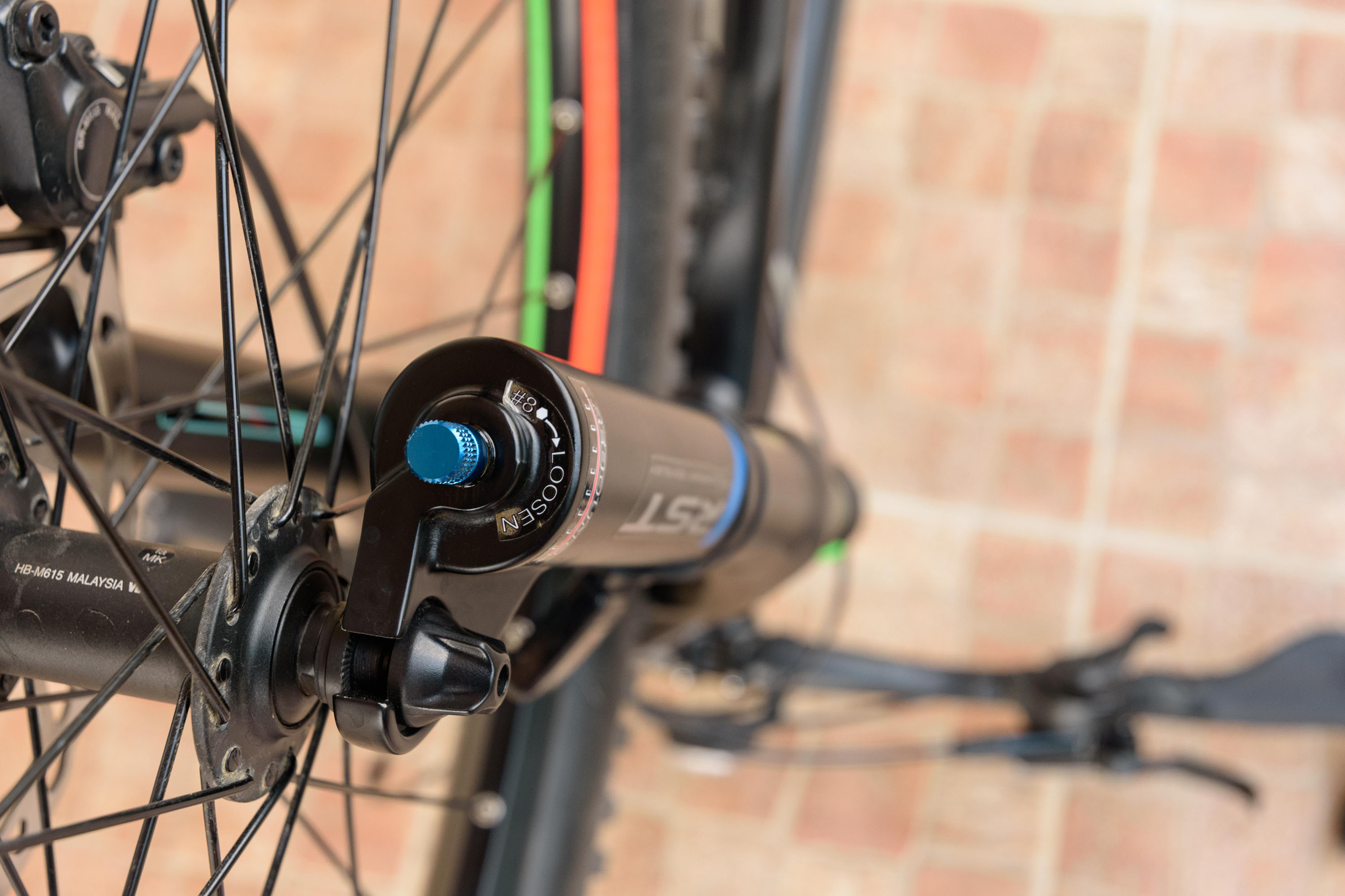

Γεια σας. Έχω το Traxer 27.5 ιντσών του 2015. Θέλω να κάνω μια συντήρηση την ανάρτηση του F1RST Air. Αυτό που δεν ξέρω είναι στο Rebound τι να κάνω?? Δε φαίνεται καμιά βίδα για να ξεβιδώσω. Απ' τη μεριά που βάζουμε αέρα ξεβιδώνω την ΄βίδα που έχει κάτω. Απ' την άλλη μεριά που είναι το Rebound τι να κάνω?? Το βίντεο που έχει στο site της rst δείχνει πως γίνεται με το παλιό rebound.
Ευχαριστώ πολύ.
![]() | 504.27 KB |
![]() | 515.32 KB |
εαν δεν εχει κανενα μικρο allen μαλλον απλα το τραβας και βγαινει.
