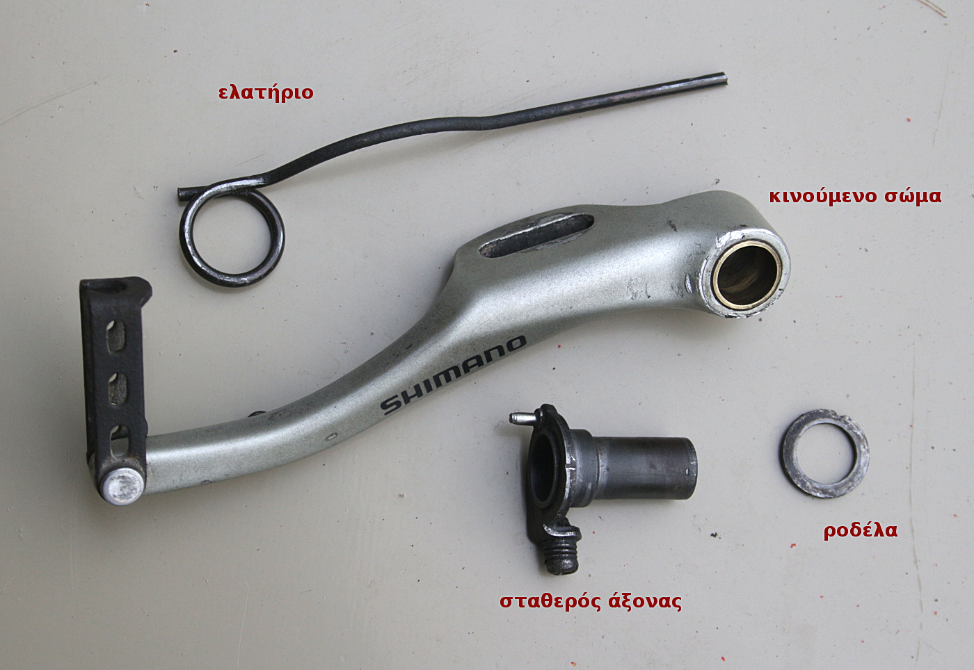

Τα πράγματα είναι απλά: α) λύνεις τα μέρη, β) καθαρίζεις, γ) λιπαίνεις με λεπτόρευστο λάδι (10-20), δ) συναρμολογείς. Να πω και κάτι αστείο. Μια φορά ένας φίλος, άσχετος με τα τεχνικά, μού έφερε το ποδήλατό του να το φτιάξω. Με την πρώτη επαφή, παρατήρησα μια περίεργη μυρωδιά σαν του ταγγισμένου λαδιού. Ρε συ, του λέω, στην αποθήκη με τα λάδια το άφησες; Όλες οι τριβές του ποδηλάτου ήταν πνιγμένες στο ελαιόλαδο! Είχε ρίξει παντού λάδι, ποιότης ΑΑΑ, έξτρα παρθένο! Όλα τα κινούμενα μέρη είχαν κολλήσει από την πολυκαιρία, και μετά παραπονιόταν γιατί το ποδήλατο "δεν πήγαινε". Όταν λέμε λοιπόν λάδι εννούμε το λιπαντικό ορυκτέλαιο, έτσι για να μη μένουν απορίες.
Στην πρώτη φωτογραφία έχει λυθεί ο άξονας του vbrake. Αυτό είναι ένα από τα μυστικά της ιστορίας. Η εξωτερική ροδέλα είναι μια φτηνή αλουμινένια ροδέλα που δεν έχει λειτουργικό ρόλο, απλά συγκρατεί το κινούμενο σώμα πάνω στον άξονα, και βγαίνει εύκολα με ένα μαχαιράκι. Όταν τη βγάλεις θα εκπλαγείς από τη σκουριά/βρώμα που μαζεύει ο άξονας, πράγμα που δυσκολεύει την κίνηση της σιαγόνας.

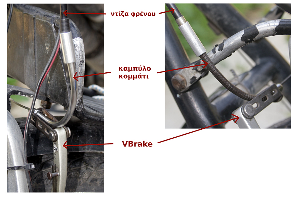

Ένα άλλο μυστικό έχει να κάνει με το καμπύλο "σύρμα" που συνδέει τη ντίζα του φρένου με το vbrake. Αυτό το κομμάτι είναι σκληρό και δύσκολο να διαμορφωθεί. Το πετάς και στη θέση του βάζεις ένα κομμάτι ντίζας φρένου. Στη φωτογραφία είναι γυμνό αυτό το κομμάτι (χωρίς το εξωτερικό πλαστικό). Αυτό εύκολα έρχεται στο σχήμα όπως βολεύει.

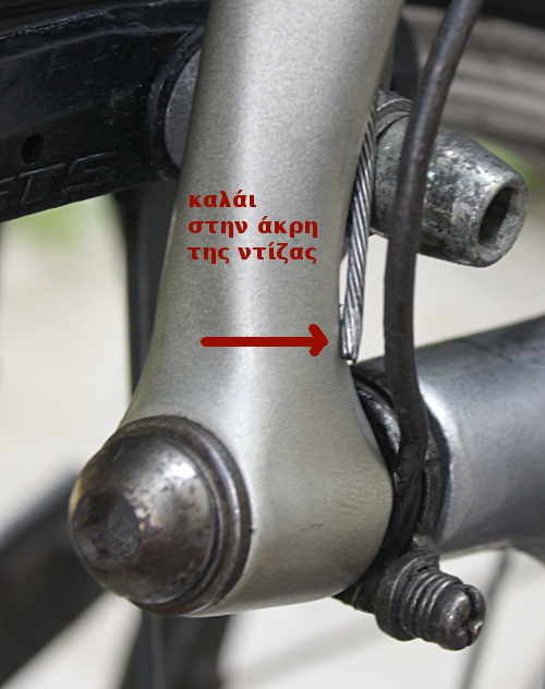

Ένα άλλο τέχνασμα είναι να κολλάς με καλάι την άκρη της ντίζας, για να μη ξεφτάει.

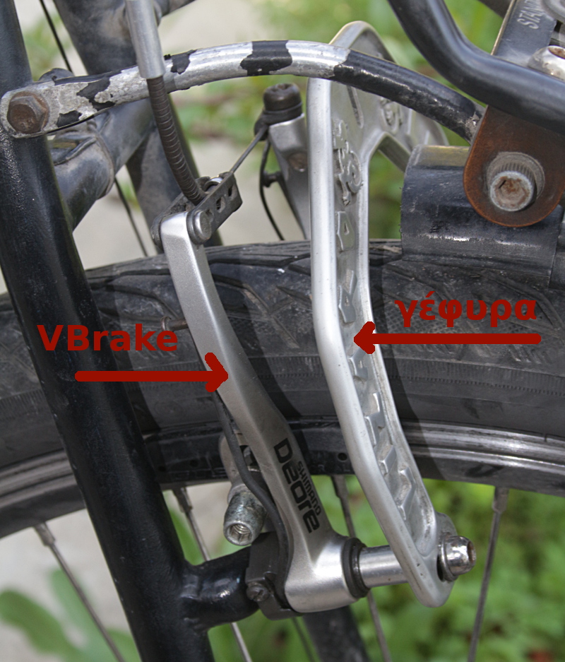

Ένα σημαντικό θέμα για την απόδοση - χρήση - ασφάλεια του VBrake είναι η γέφυρα. Κανονικά πρέπει να υπάρχει. Όταν εσύ φρενάρεις, στα ψαλίδια ασκούνται δυνάμεις από μέσα προς τα έξω, δηλ. δυνάμεις που τείνουν να ανοίξουν τα δύο ψαλίδια. Κάθε σκελετός ποδηλάτου έχει μια κάποια ελαστικότητα, οπότε αυτή η ελαστικότητα μειώνει την ασκούμενη δύναμη της πέδησης. Εκτός αυτού, οι δυνάμεις αυτές στρεσάρουν τον σκελετό. Η γέφυρα δένει πάνω στις δυο βίδες του VBrake και συγκρατεί τα δύο ψαλίδια προς τα μέσα.
-Σε έναν σκελετό ατσάλινο, η μεγάλη ελαστικότητα του σκελετού δεν σημαίνει κίνδυνο για τον σκελετό, σημαίνει όμως κακό φρενάρισμα. Σε κάθε ποδήλατο αστάλινο, η χρήση γέφυρας (στο πίσω φρένο μόνο χρειάζεται) υπό κανονικές συνθήκες θα βελτιώσει σημαντικά το φρενάρισμα.
-Σε έναν σκελετό αλουμινένιο, αναμένεται να υπάρξει λιγότερο σημαντική βελτίωση στο φρενάρισμα, αλλά η χρήση της γέφυρας θα σημαίνει μεγαλύτερη ασφάλεια για τον σκελετό. Αυτό έχει σημασία ειδικά σε ποδήλατα που στρεσάρονται σημαντικά (π.χ. ταξιδιωτικά).
