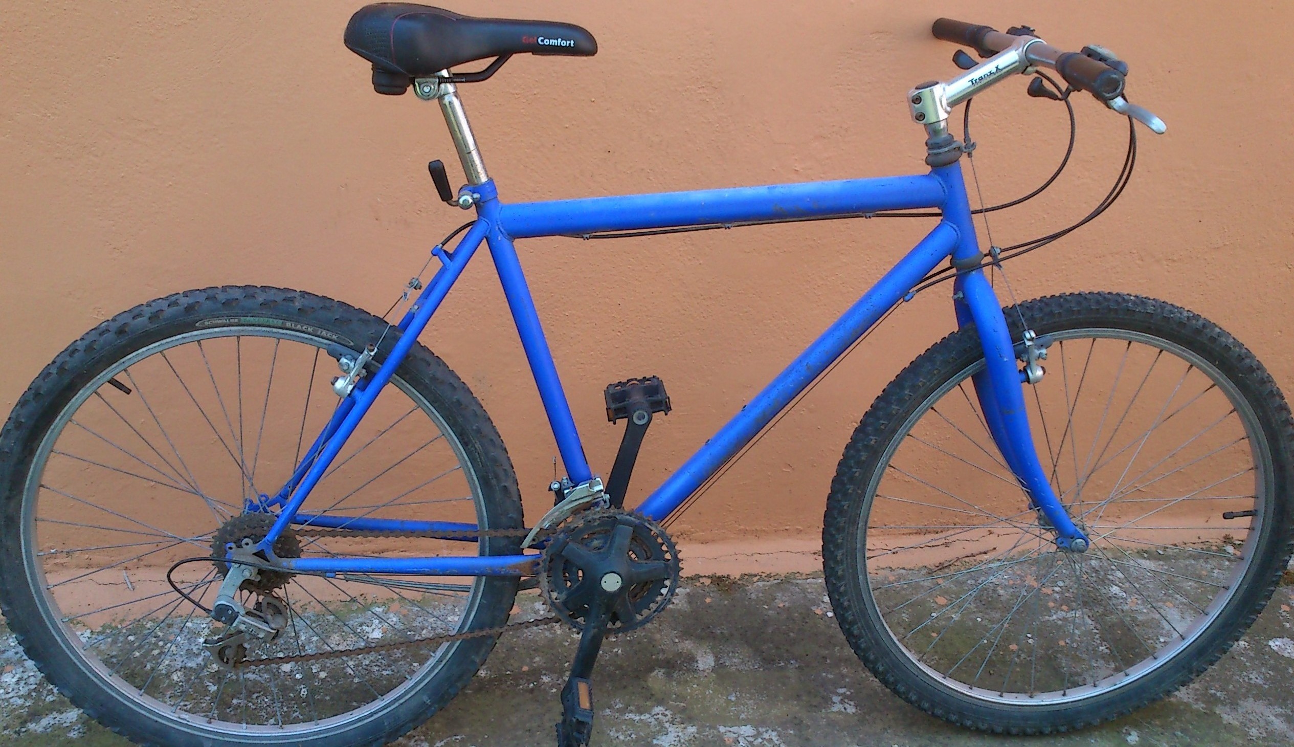

Εχω το ανωθι ποδηλατο αγορασμενο το φθινοπωρο του 1998. Τα εχει κανει τα χιλιομετρα του (στα νιατα του κυριως) και καποια στιγμη παραμεληθηκε (για πολλες στιγμες). Το σπιτι που μενω τα τελευταια 5-6 χρονια, δεν βολευει και πολυ για χρηση ποδηλατου (σκληρη ανηφορα). Μοιραια σταματησα να το χρησιμοποιω καθημερινα για τις μικρομετακινησεις μου, καθως ειχαν αρχισει οι ψιλοφθορες (ρουλεμαν, μεσαια τριβη, σαζμαν), αλλα κυριως μου ηταν ουσιαστικα αδυνατον, να το χρησιμοποιω και να το ευχαριστιεμαι παραλληλα.
Εδω και λιγο καιρο ομως, με την παρακινηση ενος καλου φιλου, αποφασισα να το ξε-αραχνιασω και να του δωσω αλλη μια ευκαιρια. Οχι πως εφταιγε το ποδηλατο, ουτε μας μειωσανε την κλιση της ανωφερειας στο οδικο δικτυο, αλλα πλησιαζοντας στα 40 πια, η νοσταλγια του παρελθοντος, ξυπνησε μεσα μου το παιδικο πεισμα της εφηβειας.
"Εγω, θα την ανεβω αυτην την ...@%@...ανηφορα! Τελος!"
Κι ερχομαστε στο προκειμενο. Το ποδηλατο το ειχα παρει καινουριο, γυρω στις 60-70 χιλιαδες δραχμες. Μου ειχε κανει εντυπωση θυμαμαι, ο αλουμινενιος λαιμος του τιμονιου και το "καλο" δεσιμο του στον αξονα του πηρουνιου (εν αντιθεσει με τις φθηνοτερες υλοποιησεις οπου φαινοταν "fix" λαιμος και αξονας πηρουνιου), επισης το γεγονος πως οι ντιζες φρενων-σαζμαν ηταν στη κατω πλευρα του σκελετου και αρα δε θα λερωνε το παντελονι με "γρασα" καθε φορα που θα ξεκαβαλουσα για να σταθω ακινητος, αλλα πιο πολυ απο ολα μου ειχανε κλεψει την καρδια οι αλουμινενιες ζαντες (επισης οχι τοσο συνηθες σε τετοια κατηγορια τιμης).
Τελος παντων, το ποδηλατακι το καταχαρηκα για καμποσα χρονια, μετακινουμουν αρκετες περιοδους της σαιζον αποκλειστικα με αυτο και γενικα ενοιωθα και καλυτερα απο θεμα φυσικης καταστασης, προφανως. Αυτο το τελευταιο ειναι που θελω να ξαναβρω κι ετσι αποφασισα να ασχοληθω μαζι του, πρωταρχικα, αξιολογωντας αν αξιζει να το επισκευασω-αναβαθμισω ωστε να το ξαναχρησιμοποιησω, ή αν θα καταληξει σε μια μαυρη τρυπα που θα φαει καμποσα ευρω, μεχρι να εγω να συνειδητοποιησω οτι ηταν ματαιη εξ αρχης η οποια προσπαθεια και να αρχισω να σκεφτομαι για την αγορα καποιου αλλου, νεωτερου και καλυτερου μοντελου.
Βεβαια, ειδικα στην παρουσα φαση, θα ηθελα να αποφυγω να δωσω 100-150 ή 200 ευρω για να αγορασω κατι μεταχειρισμενο, αφ ενος διοτι θα δυσκολευθω κι αφ ετερου διοτι δεν υπαρχει κανενας απολυτως λογος να δυσκολευθω. Αλλωστε αποφασισα να ξαναχρησιμοποιω ποδηλατο για να κανω τη ζωη μου ευκολοτερη και οχι για να ζοριζομαι. Η αποκλειστικη μου σκεψη αυτον τον καιρο ειναι να αλλαξω 2-3 πραγματακια που χρηζουν αντικαταστασης ή αναβαθμισης, αρα λιγα ευρω για αρχη, να ξαναμπω σε ρυθμους "ποδηλατικους" κι αν παραστει αναγκη για κατι καλυτερο στο μελλον και προκυψει και καποια ευκαιρια, τοτε και μονο τοτε θα σκεφτω διαθεσω καποια περισσοτερα ευρΑ.
Απο εσας θα ηθελα κα'να δυο χάρες. Πρωτον, επειδη ως minimal τυπος το πρωτο πραγμα που εκανα μολις το ειχα αγορασει, ηταν να βγαλω τα "χαζοαυτοκολλητα" απο πανω του, τωρα πια, δεν εχω ιδεα ποιος ειναι ο κατασκευαστης του ποδηλατου. Οποτε...αν...λεμε αν...παρ' ελπιδα, καποιος αναγνωριζει κατι γνωριμο πανω του και εχει καποια ιδεα για το ποια μαρκα μπορει να ειναι, θα του ημουν ευγνωμων. Καταλαβαινω πως ειναι μαλλον σπανιο ή και απιθανο, να παρω μια βεβαιη απαντηση, αλλα πραγματικα, καθε αποψη-εκτιμηση θα ειναι πολυτιμη ωστε να καταληξουμε αν προκειται για μια "βαση" που αξιζει κανεις να σχοληθει μαζι της, ή να αποφασισω μεσα μου πως πρεπει να ξηλωθω για κατι αλλο. Το δευτερο που θα ηθελα να μαθω ειναι, παρατηρωντας τον σκελετο και δεδομενου της 15ετιας αν το ποδηλατο υποστηριζει καποια ανταλλακτικα-αξεσουαρ, συγχρονα, για τα οποια διαβαζοντας λιγο δεξια κι αριστερα δεν "κουμπωνουν" σε παλαιοτερα ποδηλατα. Οποτε επισης οι οποιες προτασεις για αναβαθμιση, που θεωρουνται εφικτες για τον σκελετο, θα βοηθουσαν παρα πολυ ωστε να περιορισω την τεραστια γκαμα (πλεον) των ανταλλακτικων-αξεσουαρ που ηδη κοιταω για το ποδηλατο.
Παραθετω τις λεπτομερειες καποιων περιφερειακων εξαρτηματων, ωστε να βοηθησω τους υποψηφιους λυτες του μυστηριου και επισης για να σχηματισθει μια πιθανη εικονα για την προελευση του ποδηλατου, σε συναρτηση με τα "καλα ή μετρια ή φθηνα" περιφερειακα του εξαρτηματα (προσωπικα δεν ειμαι σε θεση να τα αξιολογησω και ειδικα 15 χρονια πισω).

Το ποδηλατο ζυγιζει 15 κιλα περιπου και ο σκελετος του ΔΕΝ ειναι αλουμινιο (μεγεθος 51cm). Το δε πλατος-ανοιγμα του ψαλιδιου στον πισω αξονα, ειναι 12,5 εκατοστα περιπου.
Αυτα δε που χρηζουν αλλαγη, ειναι απο ενα σετ ρουλεμαν στους τροχους και στον λαιμο-αξονα που δενει το πηρουνι, και αντικατασταση? μεσαιας τριβης (εχει φαινομενο σαν τα ρουλεμαν τροχου, τζογο δεξια-αριστερα-πανω-κατω, αλλα μεγαλυτερο) και γενικα εργασιες συντηρησης στο συστημα μεταδοσης και πεδησης. Επισης αναρωτιεμαι αν μπορω να αλλαξω την 6αρα κασετα, με μια 7αρα με "μεγαλο" 34Τ γραναζι, για τις ανηφορες, αλλα δεν ειμαι σιγουρος αν ταιριαζουν με το...νυχι? του ψαλιδιου...τελος παντων

τυπικό σιδερένιο "μάουντεν" πρώτης γενιάς φτηνής κατηγορίας, μάρκα δεν έχει σημασία όλα ίδια ήτανε, δεν παίρνει τίποτα σύγχρονο, βάλε λεπτότερα λάστιχα και φρένα/μανέτες vbrake και θάχεις απροβλημάτιστα πολλά πολλά χιλιόμετρα ..
edit μη βάλεις το βιδωτό με 34 (megarange), ακόμη κι αν το υποστηρίζει το ντεραγιέ σου είναι μεγάλο το κενό, προτίμησε μπροστά 42/32/22 (σιδερένιο) φτηνά θα τον βρείς

Στο ποδηλατικό "χρηματιστήριο" και μόνο ο τρόπος με τον οποίο έγραψες, δείχνει έναν άνθρωπο πάνω από όλα, μελλοντικά ανελισσόμενο σε πραγματικό ποδηλάτη.Συμφωνώ για τους τροχούς με το προλαλήσαντα. Δεν υπάρχει κακό ποδήλατο. Η χρήση του μετράει.Ευχαριστώ για το ποστάρισμα!)

Το ποδηλατάκι είναι λουκούμι, απλά, παρατήθηκε. Το ύφος σου προδίδει συνειδητοποιημένο χρήστη, μόνος σου σέρβιρέ το, κομματάκι κομματάκι. Μόνο σημείο που ίσως αλλάξεις: μετάδοση (δισκομανιβέλα αλυσίδα γρανάζια), ίσως και τα κέντρα. Η μάρκα δεν έχει σημασία, καθαρά χρηστική περίπτωση, που μπορείς να τη φέρεις με προσωπικό χαρακτήρα και στυλ, κάτι δικό σου, και το σιδεράκι μπορεί να σε πάει παντού, όλον τον κόσμο να γυρίσεις, απλά και σίγουρα. Για απλά ανταλλακτικά ψάξε σε παλιά μαγαζιά, μη σκας λεφτά τρόπο θέλει όχι χρήμα, και απλά σιδερικά μη τα φοβάσαι τσουλάνε μια χαρά.

...μου θυμιζει. Του 90κατι.
Δεν αποκλειεται βεβαια να ειναι και κατι αλλο, αλλα την εποχη εκεινη αυτα μεσουρανουσαν.
Και ειναι και καποιες κατασκευαστικες λεπτομερειες που φωναζουν Pacific.
Εν πασει περιπτωσει, αν ο σκελετος ειναι στο νουμερο σου, μπορει καλλιστα να γινει το καθημερινο "γαϊδουρακι" για ολες τις δουλειες.
Και πιστεψε με, δεν θα εχει να ζηλεψει τιποτε απο ενα συγχρονο μεσαιας-χαμηλης κατηγοριας αλουμινενιο σκελετο.
Μοναδικη εγνοια, ο λαιμος του σκελετου οπου τοποθετουνται τα ποτηρια. Τα πολυ φτηνα σιδερενια πλαισια, εχουν την ταση να ξεχειλωνουν εκει που μπαινουν τα ποτηρια του τιμονιου, μετα απο σοβαρη ταλαιπωρια.
Κι αυτο ομως διορθωνεται. Οπως λενε και οι αποπανω, το ποδηλατο αυτο θελει τον τροπο του. Και μπορει να γινει ο καλυτερος φιλος.
Απο ανταλλακτικα, δεν πετας τιποτα εφ'οσον δουλευει.
Θα χρειαστει ενα καλο service στα κινουμενα μερη (μεσ.τριβη, κεντρα τροχων, συρματοσχοινα-φρενα, ποτηρια τιμονιου), λαδωμα-ρυθμιση κι εφυγες.
Αλλαζεις μονο οτι χαλασει στην πορεια.

Φροντισε το παλουκοσελλο (ντιζα σελλας) να μπαινει μεσα στον καθετο σωληνα του σκελετου τουλαχιστον 7-8 ποντους, για να στηριζεται σωστα.
Διαφορετικα υπαρχει ο κινδυνος να παθει ζημια ο σκελετος η/και το παλουκοσελλο.
Το αναφερω γιατι φαινεται απο τα σημαδια στο παλουκοσελλο πως εχεις ψηλωσει τη σελλα.
Οπως και ναχει, ευχομαι καλη τυχη στο project.
