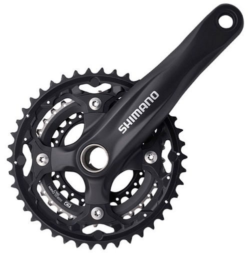

Πρόσφατα προμηθεύτηκα τα απαραίτητα για να κάνω μια αναβάθμιση της μετάδοσης σε ένα 27,5άρι Cube Analog του 2014 από 3Χ9 (mix Deore/Alivio/Altus) σε 3Χ10 (mix SLX/Deore).
Η αναβάθμιση του δισκοβραχίωνα (FC-M552) περιλαμβάνει και αλλαγή της μεσαίας τριβής από square taper σε Hollotech II (συγκεκριμένα την Shimano SM-BB51)
Την τοποθέτησα κανονικά σύμφωνα με τις οδηγίες και με τα κατάλληλα spacers για τη διάσταση της φωλιάς που είναι 68 χιλ. Σύμφωνα με τις οδηγίες τοποθέτησα 2 spacers των 2,5 χιλ στην πλευρά του δισκοβραχίων και ένα spacer επίσης 2,5 χιλ στην αριστερή πλευρά.
Η μεσαία τριβή φαίνεται να έχει τοποθετηθεί σωστά αλλά αφού τοποθέτησα και το δισκοβραχίωνα το αποτέλεσμα δεν είναι ικανοποιητικό. Το πρόβλημα είναι ότι ο δισκοβραχίωνας δε φαίνεται να περιστρέφεται απολύτως ελεύθερα και αβίαστα... Όταν δηλαδή τον περιστρέφω με το χέρι (χωρίς να έχω τοποθετήσει ακόμα αλυσίδα κλπ), κάνει μόλις και μετά βίας δύο περιστροφές και μετά σταματάει...
Έχετε καμιά ιδέα τι μπορεί να έχει πάει λάθος; Μήπως είναι θέμα γρασαρίσματος; Έκανα πολύ στοιχειώδες γρασάρισμα στο εσωτερικό και στα πάσα της φωλιάς αλλά όχι στα σημεία που εφάπτεται ο άξονας που μου φάνηκαν ελαφρώς γρασαρισμένα. Μήπως έχω παρασφίξει κάτι; Είναι κάτι πολύ απλό στην τοποθέτηση και όλα τα εξαρτήματα "κούμπωσαν" πολύ αβίαστα χωρίς να μου δώσουν την εντύπωση ότι μπορεί να έχω κάνει κάποια μ***κια...
Πείτε καμιά ιδέα πριν τη λύσω και τη γρασάρω πατόκορφα...

Στην αριστερη πλευρα έχει μια βιδα ΠΛΑΣΤΙΚΗ. Αυτη βιδωνει με ειδικο εργαλειο. Το πιο πιθανό είναι να την καργαρισες κι ελπίζω να μην τη χαλασες. Ξεσφιξε τη καθως και τις δυο βιδες του βραχιωνα. Σφίξε πρώτα αυτή (τη πλαστικη) απλά παίρνοντας τους τζόγους ώστε να γυριζει ωραία ο δισκοβραχιονας αλλά ΜΗΝ τη καργάρεις. Μετά σφίξε καλα τις δυο βιδες του βραχιονα.
[edit]υποθετοντας πως εχεις σφίξει καλά τα ποτηρια, έχεις βαλει γρασσο στον αξονα κλπ[/edit]

2 πληρες στροφες εμενα μου φενονται οκ. επισης καμια φορα χρειαζεται να κανεις μια βολτα για να στρωσει.

Δες ότι έχεις βάλει τις κατάλληλες ροπές.
Από εκεί και πέρα αυτό που αναφέρεις το έβλεπα και εγώ στο ποδήλατό μου όταν το συναρμολόγησα (με παρόμοια μεσαία τριβή - για Shimano 105).
Όσο ρώτησα σε forum, κανείς δεν είχε κάποια ιδέα για το αν κάτι πάει λάθος. Αφού το έλυσα και το έδεσα 2-3 φορές και βεβαιώθηκα ότι δεν είχα κάνει κάποιο λάθος (με το ίδιο αποτέλεσμα), το απέδωσα σε γράσο το οποίο είναι ακόμα πηχτό και αδιαφόρησα.
700χλμ μετά (σήμερα) δεν έχω κανένα πρόβλημα...

Έχω την ίδια τριβή. Δυο στροφές δεν είναι εντάξει, πρέπει να γυρίζει καλύτερα. Τσεκάρισε το πλαστικό σφιχτήρι όπως ειπώθηκε, να μην είναι πολύ σφιγμένο, είναι μόνο για να παίρνει τα μπόσικα, να φέρνει δηλαδή το ρουλεμάν στη κατάλληλη θέση (κάτι αντίστοιχο με την κορυφαία αλενόβιδα που σφίγγει τα ποτήρια ahead).
Βαλε αναμεσα στο δεξι μπρατσο του δισκοβραχιονα και στους πλαστικους αποστατες ενα λεπτο φυλλο χαρτι και μετα σφιξε με το χερι απαλα τη μαυρη πλαστικη βιδα που σπρωχνει το μπρατσο πανω στο πολυσφηνο του αξονα.
Κατοπιν σφιγγεις τις δυο αλλενοβιδες που σφιγγουν το μπρατσο πανω στον αξονα, και στο τελος αφαιρεις το χαρτι. Το χαρτι δηλαδη εξασφαλιζει αυτη την ελαχιστη ανοχη που απαιτειται για να μην σφιγγουν τα ρουλεμαν της μεσαιας τριβης.
Αυτος ειναι ενας "μπακαλικος" (αλλα αποτελεσματικος) τροπος ωστε το συστημα να εχει τις σωστες ανοχες του και να δουλευει σωστα.

Χθες δοκίμασα την πεταλιέρα από το άλλο ποδήλατό μου (που ήρθε συναρμολογημένο από το εργοστάσιο) και φέρνει 3+ βόλτες σε αντίθεση με 2 που ακόμα φέρνει το ποδήλατο που ανάφερα παραπάνω (που το έστησα μόνος)...
Ίσως να δοκιμάσω το κόλπο του columbus.
Να υποθέσω ότι εννοείς το εξωτερικό πλαστικό καπάκι έξω από το ρουλεμάν και όχι τους πλαστικούς αποστάτες;

Ο δαιμων του πληκτρολογιου, και η βιασυνη, (πιο πολυ το δευτερο), ειναι υπευθυνοι (οχι, οχι εγω!!!) για την λανθασμενη διατυπωση που πολυ σωστα παρατηρει ο "i alli ellada".
Οι δυο πλαστικες ροδελλες-αποστατες (παχους 2,5 χλστ η καθε μια), σφιγγονται απο το δεξι ποτηρι της μεσαιας τριβης πανω στο hub shell της μεσαιας τριβης με ροπη απο 35 Νm εως 50 Nm, και ακινητοποιουνται.
Το χαρτι τοποθετειται αναμεσα στο μπρατσο του δισκοβραχιονα και στο εξωτερικο πλαστικο δαχτυλιδι-αποστατη που καλυπτει το ρουλεμαν του δεξιου ποτηριου.
Για τους ψειρες, που δεν θελουν να χρησιμοποιησουν χαρτι, αλλα τους αρεσει να πηγαινουν by the book, η πλαστικη βιδα που σφιγγει τον δισκοβραχιονα πανω στο πολυσφηνο του αξονα σφιγγει με ροπη απο 0,45 Nm, εως 0,7 Nm.
Τωρα οποιος βρει ροποκλειδο που σφιγγει με τετοια ροπη, να μου το πει κι εμενα...

Η πρόταση του columbus είναι κάτι που θα κοιτάξω.
Πιστεύετε ότι μπορεί να παίζει και τίποτε άλλο (για να το κοιτάξω 1 φορά);
Μιλάμε ότι είναι καθαρή η μεσαία τριβή (δλδ το πλαστικό που μπαίνει μέσα ο άξονας της πεταλιέρας) & του είχα βάλει και λίγο γράσο πριν περάσω την πετάλιέρα. Τα ποτήρια της μεσαίας τριβής έχουν σφιχτεί με την προτεινόμενη ροπή και με την προτεινόμενη σειρά.
Όλα τα εξαρτήματα είναι/ήταν καινούργια.

Πολύ βιαστικό σε βλέπω σήμερα. Καλά για τον δαίμονα δε λέω, αυτός πάντα δουλεύει φουλ.
Δεν σφίγγονται οι ροδέλες, ούτε ακινητοποιούνται (δουλειά τους είναι να γυρνάνε με το ρουλεμάν), τα ποτήρια σφίγγονται βρε συ. Θα μπερδέψεις κάναν νέοπα και θάχουμε κι άλλα.

Αυτές είναι οι ροδέλες που σφίγγουν ανάμεσα στο ποτήρι και το σκελετό.

Υπάρχει και περίπτωση, λόγω βαφής,φινιρίσματος, ή οτι άλλο , τα ποτήρια να μην είναι τελείως παράλληλα μεταξύ τους.
Π.Χ http://www.acatalepsia.org/300/facing-a-bottom-bracket-ghetto-method/

Πολύ καλός!
Το έκανα και δούλεψε.
Τώρα γυρίζει η πεταλιέρα 3 με 3,5 στροφές σε σχέση με τις 2 πριν (όταν τη γυρίζω ανάποδα, με την αλυσίδα πάνω.)
Ευχαριστώ για την πρόταση!
