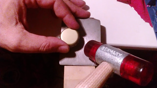

Παρακάτω παραθέτω κάποιο φωτογραφικό υλικό από τον τρόπο που χρησιμοποίησα εγώ για να κάνω επίπεδο το καπάκι και στη συνέχεια να το κουρμπάρω. Αυτά που θα χρειαστείτε είναι φυσικά το κατάλληλο καπάκι, μια επιφάνεια σφυρηλάτησης, ένα πλαστικό σφυρί, ένα μυτοτσίμπιδο και ένα μαλακό ύφασμα. Τέλος θα χρειαστείτε κόλλα ή ταινία διπλής όψης για να το κολλήσετε στο head tube.

Στη συνέχεια το χτυπάμε με το πλαστικό σφυρί μέχρι να γίνει επίπεδο...
5

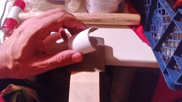

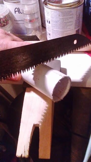

Τέλος χρησιμοποιούμε ένα κομμένο πλαστικό σωλήνα, καλυμμένο με το ίδιο μαλακό ύφασμα για να καμπυλώσουμε το καπάκι.
7
8
9

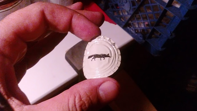

Εγώ επέλεξα ένα καπάκι με μια αλεπού που είναι αρκετά μινιμαλιστικό σχέδιο και σε ταιριαστή χρωματική απόχρωση..
