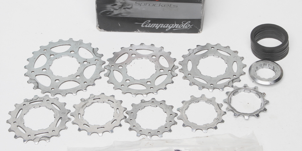

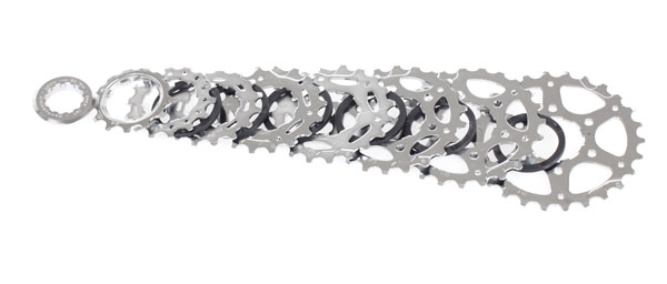

Πως "χτιζουμε" μια pre-exadrive κασετα
Πολλοι πιστευουν οτι μιας κι οι εγκοπες των δισκακιων ειναι ιδιες, δεν εχει σημασια πως θα βαλουμε τα δισκακια. Αυτο ειναι λανθασμενη αντιληψη.
Για σωστες, γρηγορες κι απαλες αλλαγες πρεπει να μπουν με συγκεκριμενο τροπο. Θα λειτουργησει και χωρις τη σωστη σειρα αλλα δε θα ειναι το ιδιο.
Καθε δισκακι εχει μια σειρα απο γραμματα: A B C D E F G H.
Ξεκιναμε, βαζοντας το μεγαλυτερο δισκακι που εχουμε. Αυτη τη φορα και μονο δεν εχει σημασια πως θα το βαλουμε. Στη συνεχεια ακολουθωντας τον παρακατω πινακα βρισκουμε ποιο γραμμα αντιστοιχει στο επομενο γραναζι και βαζουμε αυτο το γραμμα πανω απο το Α του πρωτου. Συνεχιζουμε τη διαδικασια βαζοντας το γραμμα που θα βρουμε στον πινακα, παντα πανω απο το Α του προηγουμενου γραναζιου.
Εαν δεν υπαρχει καποιο γραμμα στον πινακα που να πεφτει κατω απο καποιο αλλο προηγουμενο, τοτε δεν μπορουμε να βαλουμε αυτο το δισκακι απευθειας, η αλλαγη δεν υποστηριζεται και θα πρεπει να παρεμβληθει καποιο ενδιαμεσο.
Για παραδειγμα, εαν ξεκινησουμε με το 32 (οπως μας λεει ο πινακας) μετα πρεπει να βαλουμε οπωσδηποτε το 30. Το Η του 30 πρεπει να κατσει πανω απο το Α του 32. Στη συνεχεια μπορουμε να βαλουμε το 28 ειτε το 26. Για το 28 θα βαλουμε το F του πανω απο το Α του 30. Αν θελουμε το 26 θα βαλουμε το C του πανω απο το Α του 30.
Συνεχιζουμε την ιδια διαδικασια μεχρι την ολοκληρωση.
