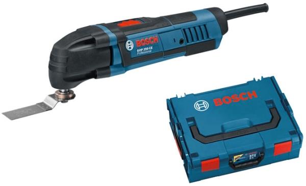

Εγω οι παλέτες που εχω είναι με γυριστά καρφιά και δεν παίζει να βγουν (θέλει τετοιο http://www.e-shop.gr/images/TLS/BIG/TLS.030228.jpg )
