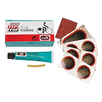

αυτό ακριβώς το κιτ με μπαλώματα έχω. (έχω και τα αυτοκόλλητα, αλλά τα έχω μόνο για το δρόμο, περίπτωση έσχατης ανάγκης).

Συνηθως οι αποτυχιες ειναι με τα αυτοκολλητα . Αυτο καταλαβα διαβαζοντας reviews χρηστων αυτοκολλητων:
Χανουν αερα- κανουν απλα για να επιστρεψεις.
Το 02 ειναι πιο hight - tec απο το κλασσικο 01 και δεν χρειαζεται αναμονη για να κολλησεις,
οποτε ισως να ειναι πιο "αυστηρο" στην διαδικασια και ταχυτητα εφαρμογης.

Η δική μου μέθοδος για μπαλώματα είναι η εξής:
Παίρνετε κόλλα Ε6000 (ΣΤΟ ΓΚΡΙ ΣΩΛΗΝΑΡΙΟ!!!), ελαστική και απίστευτα δυνατή όταν στεγνώσει, κάποιοι επιδιορθώνουν πέλμα από μπουαγιώ με αυτήν.
Κόβετε κομμάτι παλιάς σαμπρέλας σε μέγεθος και σχήμα μονόλεπτου (δε θέλει περισσότερο για απλή τρύπα)
Τρίβετε με ντουκόχαρτο τη σαμπρέλλα γύρω από την τρύπα. Άν υπάρχει ραφή, καλό είναι να κάνουμε επίπεδη την επιφάνεια.
Τρίβετε με ντουκόχαρτο και το "μπάλωμα" , στην πλευρά που θα κολλήσει στη σαμπρέλλα. Προτιμώ 120άρι ντουκόχαρτο (αντρικά πράγματα!) και φυσικά στεγνό τρίψιμο (δεν το βρέχουμε, για προφανείς λόγους!)
Απλώνετε κόλλα και στις 2 επιφάνειες
Περιμένετε 5-9 λεπτά για να στεγνώσει
Εφαρμόζετε το "μπάλωμα" (κεντράρετε) και εφαρμόζετε πίεση (βάλτε το σημείο του μπαλώματος κάτω από κάνα πόδι τραπεζιού / στίβα βιβλίων / οτιδήποτε). Συνήθως αφήνω την κόλλα να δέσει μια μέρα, αλλά έχω βάλει σαμπρέλλα για κόλλημα το βράδυ και την έχω χρησιμοποιήσει το πρωί.
Όσο περισσότερο πάντως τόσο καλύτερα (πλήρες στέγνωμα στις 72 ώρες).
Άν ακολουθήσετε τις οδηγίες της κόλλας, δεν πρόκειται να ξεκολλήσει με τίποτα.
Έχω επιδιορθώσει μέχρι και Snake Bite έτσι.
Τη μία φορά που μου έφυγε μπάλωμα ήταν γιατί κόλλησα πάνω από παλιό (συμβατικό) μπάλωμα που έφυγε και δεν είχα καθαρίσει καλά την παλιά κόλλα.
Το μόνο που δε μπόρεσα ακόμη να κολλήσω είναι ξηλωμένη βαλβίδα..
Το κόστος της κόλλας είναι περίπου 6 ευρώ αλλά είναι πολύ σε ποσότητα (άν μπαλώνετε συχνά συμφέρει:D)
Εννοείται οτι αυτή η τακτική παίζει ΚΑΙ σε κουρσοσαμπρέλλες και κουρσοπιέσεις!
