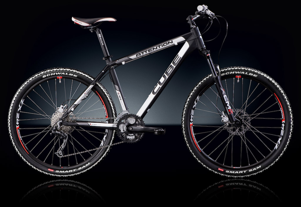

Παιδιά καλησπέρα...
Είμαι στο εξής δίλλημα.
Τρελαίνομαι για την εμφανιση των ΜΤΒ και αγόρασα το Cube Attention 2010 .
Είναι σκέτη τρέλα στα μάτια μου. Η αληθεια όμως ειναι πως θα το χρησιμοπιήσω περισσότερο στην άσφαλτο παρά σε χώμα. Βλέποντας όμως τα trekking δε μου γέμιζαν το μάτι και πήρα αυτό που ερωτεύτηκα με τη πρώτη ματιά.
Υπάρχει άλλος μέσα στο φορουμ που να κάνει αρκετά χιλιόμετρα με ΜΤΒ και να μην έχει πρόβλημα; Λετε να το μετανοιώσω;
Μένω Πετρούπολη (ωχ ανηφόρες) και ο λόγος αγοράς του ποδηλάτου μετα από πολλά χρονια (ετών 40 πια) είναι για βελτιωση φυσικής κατάστασης, και για να χασουμε κάποια κιλάκια (βόλτες 10-15km).
Πέρα από Πετρούπολη θα πηγαίνω και στο περιβαλοντολογικό Πάρκο Τρίτση. Περιμένω τη βοηθεια σας μεσω των απαντήσεων σας...
Image icon Cube Attention 2010.jpg165.67 KB

αλλαγή ελαστικών και είσαι οκ
διάλεξε κάτι που να παίρνει πολλά psi για επιπλέον ταχύτητα

Δηλαδή Plannet να μην αφησω αυτά που είναι 2.10... ειναι σκετη κ@@@α... λες να δυσκολευτω τοσο μα τοσο πολύ?

εξαρτάτε το λάστιχο
αλλά λογικά θα σε ταλεπορήσει
βρες 26χ1.5 ή 26χ1.25
και κράτα τα αυτά για όταν θα πας χώμα

Εγώ ακόμα τα 2.10 έχω και μια χαρά είναι. Και πήγα και σε (λιμνάζοντα) νερά σήμερα (αν και η βόλτα ήταν εντός πόλεως).

πάρε τα schwalbe marathon supreme σε διάσταση 26Χ2.0 αν δε θέλεις λεπτά λάστιχα.
Ή πάρε baloon tyres όπως το big apple.

από marathon supreme θα δοκίμαζα τα 26χ1.5 που παίρνουν 85 Psi
Η τα 26χ2.0 συρμάτινα αν σε ενδιαφέρει η διάρκεια ζωής

Και εγώ τα big apple σε 26Χ2.0 θα σου πρότεινα.
Θα φαίνονται πολύ ταιριαστά σε MTB ενώ η αντίσταση λόγο τριβών είναι πάρα πολύ χαμηλή.

Big Apples κι από μένα. Τα φουσκώνεις πολύ έχεις κύλιση, τα φουσκώνεις λίγο έχεις απόσβεση. Δεν είναι όμως για πολλά πολλά στο χώμα, ή θα το διασχίζεις προσεκτικά ή θα γλιστράς διασκεδαστικά.

Φοράω 26x2.20. Κάθε μέρα 30 km πήγαινε-έλα, κέντρο-Μενίδι και δεν έχω κανένα πρόβλημα. Σίγουρα δεν είναι το ίδιο με ασφάλτινα ελαστικά, αλλά τη δουλεία σου την κάνεις.

Παιδιά ευχαριστώ όλους σας για τις χρήσιμες πληροφορίες που μου δώσατε. Θα αρχίσω με αυτά που έχει ήδη το ποδήλατο και στη συνέχεια βλέπω. Πήρα θάρρος από τα λεγόμενα σας και θα αρχίσω τις βόλτες σιγά σιγά.
Το κακό είναι πως έχω 3 εβδομάδες περίπου το ποδήλατο και δε το έχω καβαλήσει ακόμα. Ο λόγος είναι πως είχα ένα επιπόλαιο ατύχημα με τη μηχανή (προσεκτικός οδηγός αψήφησε και παραβίασε STOP) και συγκεκριμένα στη περιοχή μέσα - έξω δεξιού αστραγάλου και ήμουν σε ακινησία 2 εβδομάδες. Από το Σ/Κ που είμαι στο πόδι δε βλέπω την ώρα και τη στιγμή να το καβαλήσω και να αρχίσω δειλά δειλά τις βολτούλες. Αντε να δω πως θα βολευτώ τη σέλλα
