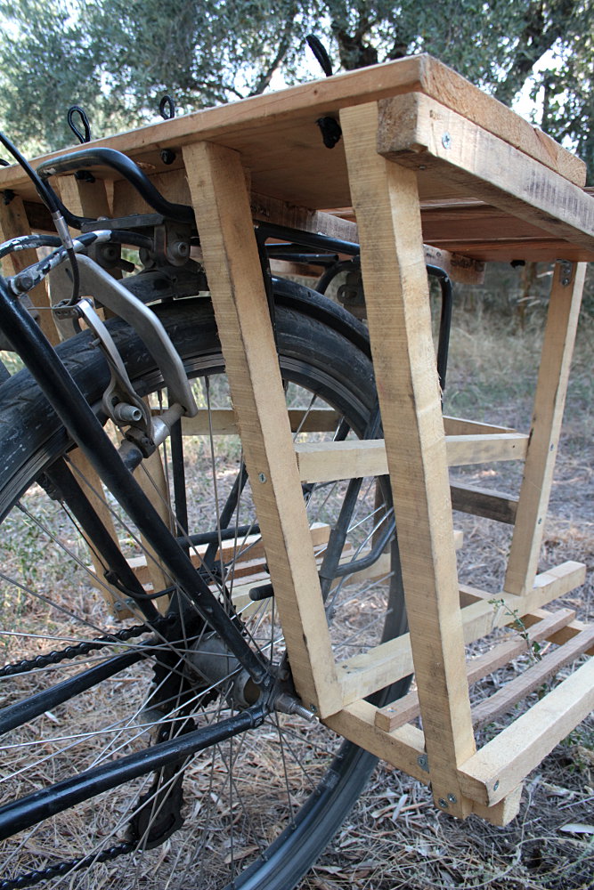

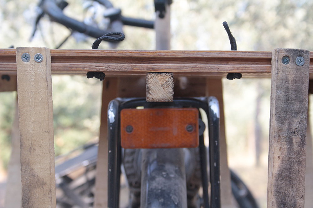

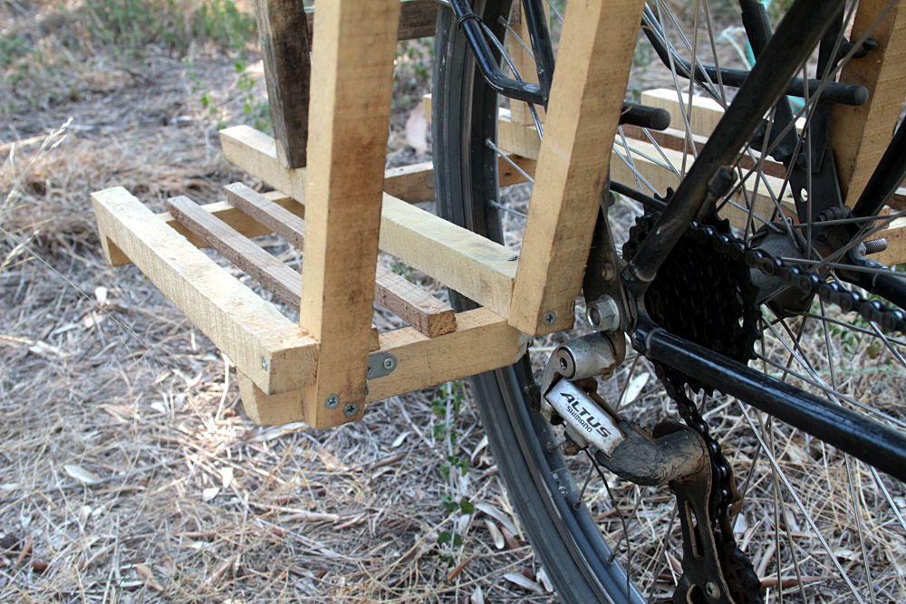

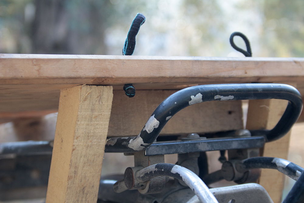

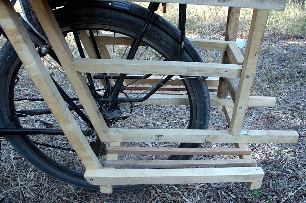

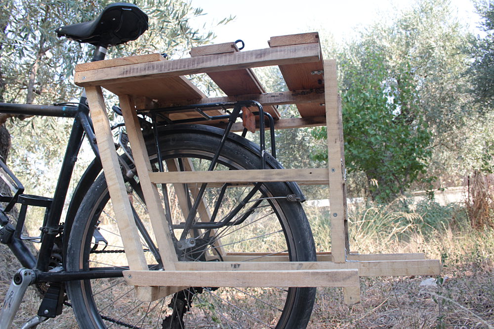

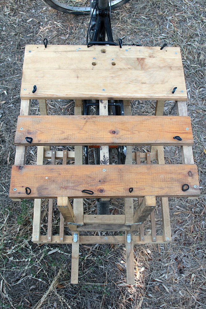

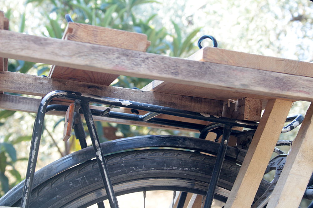

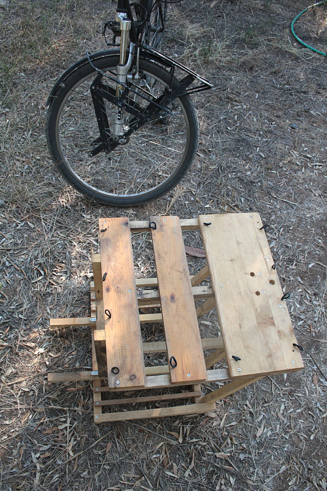

Θα μπορούσαμε να ονομάσουμε το προϊόν σαΐν ντουλάπ, δηλαδή το αντίθετο του χαϊβάν ντουλάπ. Τι καφάσια και ιστορίες τώρα. Εδώ μιλάμε για ντουλάπα με ράφια. Ιδού η απόδειξη - τράβηξε τα πάνδεινα, κι όμως δεν έπαθε τίποτα, μέχρι που έπεσε κάτω το βαρυφορτωμένο ποδήλατο δυο φορές αλλά δεν παρατήρησα κανένα πρόβλημα.
Η ιστορία ξεκίνησε στην πλάκα, επειδή χρειαζόμουν να μεταφέρω συχνά κάτι τάπερ με φαγητά που έπρεπε να πατάνε στα ίσια για να μη χύνεται το φαγητό, η γυναίκα μου μου λέει ρε συ αφού τόσα φτιάχνεις φτιάξε μια ξύλινη τάβλα να τη βάζεις πάνω στη σχάρα και να κάθονται τα τάπερ ίσια. Έψαξα στα παλιόξυλα της αποθήκης, έγινε η τάβλα, μια επίπεδη πλατφόρμα, το πάνω μέρος μόνο της ντουλάπας όπως φαίνεται στις εικόνες.
Πάει καλά, μετά έτυχαν κάτι εκδρομούλες και πάνω στην τάβλα έβαζα πράγματα, αλλά δεν ήταν πρακτικό γιατί δεν ήταν εύκολη η πρόσβαση στο περιεχόμενο των πλαϊνών σακκιδίων. Οπότε σκέφτηκα να δοκιμάσω (γιατί όχι, τα ξύλα τζάμπα είναι, ξυλεία στεφανιών νεκροταφείου) να προεκτείνω την τάβλα στα πλαϊνά προς τα κάτω, μήπως μπορέσω να καταργήσω τα σακκίδια. Το αποτέλεσμα φαίνεται στις φωτογραφίες.
Πρακτικά είναι μία πλατφόρμα ξύλινη που κάθεται πάνω στη σχάρα.
Μπορεί να χρησιμοποιηθεί σαν σκαμνί ή τραπέζι.
Θηλιές περιμετρικά εξυπηρετούν πολύ για δέσιμο πραγμάτων με λάστιχα.
Η ντουλάπα δένεται πάνω στη σχάρα με λουράκια καλουπιέδων ποδηλάτου. Ένα θέμα είναι στην περιοχή του σαζμάν, πρέπει εκεί να προσέξεις να μη βρίσκει. Το πλάτος το έκανα 50 εκατοστά, αν θέλεις πιο εξτρέμ καταστάσεις πας άνετα μέχρι τα 60 για να μεταφέρεις πολλά πράγματα (μέχρι πάρα πολλά!). Εννοείται προσοχή στις συνδέσεις των ξύλων: μεγάλες νοβοπανόβιδες 4χιλ. και περασιά με τρύπα 4χιλ στο πρώτο κομμάτι για να σφίξει πάνω στο άλλο και τρύπα 3/3,5χιλ στο δεύτερο (αν θες κόλλα, μόνο εποξική, αλλά δε νομίζω ότι χρειάζεται), και για σιγουριά ενίσχυση με γωνιές. Το ξύλο, φτηνή ξυλεία από ελαφρύ ξύλο. Πίσω σκέφτηκα να αφήσω προέκταση δύο ξύλα για έξτρα ράφι, θα μπορούσα να αφήσω τέσσερα για καλύτερο πάτημα, πολύ πρακτικό εκεί πίσω να δένεις ελαφριά πράγματα όπως κάριματ υπνόσακκο κλπ. Τα πράγματα τα δένεις με αυτοσχέδια λάστιχα, που γίνονται εύκολα σε διάφορα μήκη κατά βούληση, με μεταλλικά πιαστράκια (από άλλα "δίχτυα" της πλάκας) και λάστιχο που αγοράζεις με το μέτρο στα ναυτιλιακά ή εργαλειάδικα. Για τη βροχή, ή χρησιμοποιείς σκληρές σακούλες νάυλον ή ένα μεγάλο νάυλον που τυλίγει όλη τη ντουλάπα.
Πλεονεκτήματα: κόστος μηδέν, ευκολία κατασκευής, δεν κλέβεται εύκολα ένα ποδήλατο που φαίνεται έτσι χαβαλεδιάρικο. Μειονεκτήματα: πρέπει να δένεις τα πράγματα με δύο λάστιχα για ασφάλεια μήπως σπάσει ή φύγει το ένα, και να ελέγχεις συχνά.
Θα μπορούσε κάποιος που θα ήθελε να δουλέψει το πράγμα να κλείσει τα πλαϊνά ράφια περιμετρικά με τεντόπανο ή μουσαμά π.χ. αφήνοντας άνοιγμα από πάνω. Όπως θα μπορούσε να γίνει από αλουμίνιο, όπως αλουμινόβεργες κεραιών τηλεόρασης που βρίσκεις επίσης τζάμπα στις ταράτσες των πολυκατοικιών.
Η ντουλάπα σε όλο της το μεγαλείο. Γελοία κατασκευή, αλλά αφάνταστα χρήσιμη. Πάρε κι ένα καφάσι στην κορφή, αν επιμένεις με τα καφάσια, πιασμένο με δυο λάστιχα. Για να πω την πάσα αλήθεια δεν το είχα το καφάσι, το βρήκα στο δρόμο, έπεσαν μάλλον από κάποιον γύφτο κάτι καφάσια με κρεμμύδια ντομάτες και φρούτα, εκ των οποίων ζαρζαβατικών ένα μέρος στολίζει δεόντως το καφάσι (προσωρινά καθότι έπεσαν κάτι σαλάτες σούπερ).

Αυτή η κατασκευή νομίζω είναι οτι πρέπει για δοκιμή αντοχής υλικών των καινούριών μοντέλων.
Να επισημάνω τυχόν παραλείψεις
Α)δεν υπάρχει ορατότητα του οδηγού του ποδηλάτου από όσους βρίσκονται πίσω του.
Β)χρειάζεται ανακλαστικά πάνω στην κατασκευή ή ενα ανακλαστικο γιλέκο και σίγουρα ενα αποσπωμενο κόκκινο φωτακι
Γ)πάλι δεν λύνεται το θέμα των φαγητών,πέρα της σταθερότητας,τα ζουμακια και τα γλιστερα φαγητά στις ανηφορες θα δέχονται μετατόπιση,π.χ μια κατσαρολα φασολάδα θα πρέπει να είναι γεμάτη σύμφωνα με τα υψόμετρικά της διαδρομής.Αν την γεμίσουμε μέχρι το χείλος της κατσαρολας και ξεκινήσουμε για Δελφούς ή Μαιναλο θα χάσουμε και το καπάκι και αρκετό φαι.
Δ)θέλει βάρος να τοποθετείται και μπροστά,εάν δεν έχει σχάρα μπροστά,αλλάζουμε επικίνδυνα το κέντρο βάρους και ακροβατούμε.
