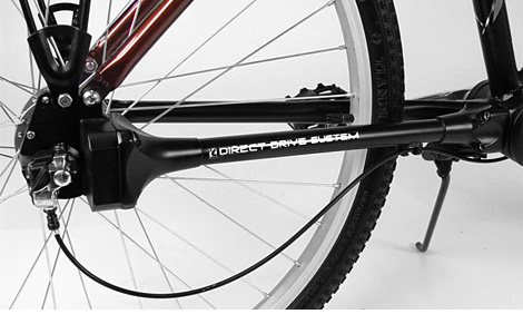

Πιστεύω πως αυτό είναι που ο φίλος σου εννοεί! Τρείς, ή σπανιότερα οκτώ εσωτερικές ταχύτητες "χωρίς καστάνιες, αλυσίδες και δίσκους.¨"

Διαφορικό
Δεν υπάρχει αλυσίδα μόνο ένας άξονας με γρανάζια ή κοχλίες στην άκρη του.
Δεν νομίζω ότι το έχω ξαναδεί στην Ελλάδα και να θέλει να το χαρίσει κάποιος;;;
Αλλά υπάρχει και λύνει κάποια προβλήματα. Τελείος κλειστός μηχανισμός αδύνατο να λερωθείς με γράσα, αλλά επειδή η αλυσίδα είναι απίστευτα αποτελεσματική 98% κατά μέσο όρο, το όλο σύστημα τρώει ενέργεια...
Υπαρχει διαφορικο για ποδηλατο, οπως αυτο που παρουσιαζει ο Exomail, εδω και παρα πολλα χρονια, αλλα με πενιχρα αποτελεσματα. Κυριως ομως, οχι λογω των υψηλοτερων απωλειων στη μεταδοση της κινησης (οι οποιες ΕΙΝΑΙ υπαρκτες), αλλα απο τη μειωμενη αξιοπιστια του.
Παρ' ολ'αυτα, ειναι κατι το εξαιρετικα σπανιο, και μονο γι αυτη του την ιδιαιτεροτητα θα αξιζε να το εχει και να το χρησιμοποιει καποιος.
Απο την αλλη παλι, μπορει καλλιστα να εννοει εσωτερικες ταχυτητες, η ακομη και συνδυασμο εσωτερικων ταχυτητων και διαφορικου, κατι επισης ενδιαφερον..
Παρτο, και μη το ψειριζεις, στο κατω-κατω, ποδηλατο ειναι..

μια τεχνική παρατήρηση
Το σύστημα αυτό λέγεται μετάδοση με άξονα. Παλιότερα στις μοτοσυκλέτες πού χρησιμοποιήθηκε πρώτα λεγότανε λαϊκά και "βελόνα".
Πάντως ΔΕΝ είναι διαφορικό, καθώς το διαφορικό προϋποθέτει δύο τροχούς σε ένα άξονα μεταξύ των οποίων θα γίνεται και ο διαφορισμός..
να και ένα λίνκ με ποδήλατα πού έχουν μετάδοση άξονα

Διαφορικό και δίτροχο όχημα δεν πάνε μαζί. Μάλλον ο φίλος σου εννοεί κάτι τέτοιο: http://en.wikipedia.org/wiki/Shaft-driven_bicycle

Μακάρι να είναι σαν αυτό της φώτο http://upload.wikimedia.org/wikipedia/commons/3/3f/Dsb-2.jpg που έδειξε ο φίλος johnny.tifosi. Μ’ αρέσει τρομερά το όλο στυλ του.

Η αλυσίδα ειναι πιο αποτελεσματική σαν μεταφορά ενέργειας απο το ολο συστημα "διαφορικου"?
exomail2003
Εικόνα exomail2003
Shaft drives operate at a very consistent rate of efficiency and performance, without adjustments or maintenance, though lower than that of a properly adjusted and lubricated chain
