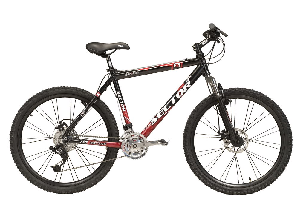

Εψαξα λιγο στο Google για σχετικα θεματα με το ποδηλατο μου αλλα δεν μπορεσα να βρω κατι στα ελληνικα. Ετσι λοιπον βρηκα αυτο το τελειο site που με εχει βοηθησει απειρες φορες με τα κατατοπιστικα θεματα του. Γι αυτο θα ηθελα να κανω καποιες ερωτησεις σχετικα με το ποδηλατο μου Sector Durango (SRP PRO) oτι μπορεσα να βρω πανω στο σκελετο του ποδηλατου.
Το ποδηλατο αυτο δεν ηταν δικη μου επιλογη αλλα δωρο. Δεν ξερω γενικα απο ποδηλατα χαρακτηριστικα κτλ. (μονο εμπειρικα). Ετσι Θα ηθελα να ξερω αν ειναι καλο ποδηλατο για την τιμη του και για αναβασεις και καταβασεις βουνων που κανω σχεδον καθημερινα αφου βρισκομαι στο Χορτίατη εξω απο την θεσσαλονικη.

Τα δισκοφρενα τα οποια φοραει ειναι καλα?? Ή να παρω αλλα (μεχρι 40ευρω το καθενα το πολυ)
Και η χρηση ειναι καθαρα για βουνα και αρκετα δυσκολο μονοπατι αλλα δεν κατεχω μεγαλο χρηματικο ποσο για αναβαθμισεις ή καινουργιο ποδηλατο.
+λιγες βολτες στην ασφαλτο

δεν ξέρω και εγώ πολλά πολλά, αλλά αφού είναι δώρο το ποδηλατάκι, το καβαλάς και του πίνεις το ζουμί όσο μπορείς και όταν δεις ότι έχεις εξαντλήσει τις δυνατότητές του, τότε το αλλάζεις με ένα που ξέρεις από πριν πως θα το θες. ;)
για το συγκεκριμένο τώρα, για δασικούς δρόμους δε νομίζω να έχεις πρόβλημα.
για καταβάσεις άγριες και κουτρουβάλες δεν πρέπει να είναι πολύ πολύ. Αν δεν κάνω λάθος, το πηρούνι της zoom κάπου πρέπει να έχει αυτοκολλητάκι και να λέει ότι δεν κάνει για χρήση downhill και για άλματα.
Για να κατεβαίνεις σε μονοπάτια θα σε βολέψει μάλλον περισσότερο ένα full suspension, αλλά μετά ξεφεύγεις πολύ σε τιμή :)

καλα οτι δεν κανει για χρηση αλματων και τα λοιπα το εχω διαπιστωσει αλλα αυτο δεν με σταματα και απο το να τα κανω :) τελος παντων μεσα στην τιμη των 500 ευρω παιζει να παρω κατι καλο η να διορθωσω τιποτα σε αυτο που εχω ωστε να αντεχει πιο πολυ?(αλματα και πολυ πετραα... και χωμα δλδ)

τι να σου πω...δε θέλω να σε απογοητεύσω, αλλά απ' ότι βλέπω, για άλματα, τα 500€ θα σε φτάσουν για πηρούνι, τροχούς και τπτ περιφερειακά....
κάνε ό,τι μπορείς με αυτό που έχεις και έχε το νου σου μη σου μπει κανα πηρούνι πουθενά ;)

Ευχαριστω πολυ για τις πληροφοριες και την βοηθεια. Λιγο απογοητευτικα αλλα δεν πηραζει πιστευω το επομενο ποδηλατο να ειναι τουμπανο:).
Επισης ξερεις αν οι συγκεκριμενες αναρτησεις ανοιγουν απο κατω με αλεν για να τις γεμισω λαδι?

αυτή που έχεις είναι απλή με ελατήριο. Δεν θέλει λάδια και ξύδια, μόνο κανα καθάρισμα στα καλάμια που και που να μη μαζεύονται χώματα και μπαίνουν μέσα ;)

ενας φιλος μου εχει ιδιο τυπο αναρτησης και την ανοιξε (κατω απο το αλεν που εχει) και την γεμισε λαδι.Μετα απο αυτο η αναρτηση εγινε πολυ πιο μαλακη και η βυθιση εγινε μεγαλυτερη αρα βοηθησε. Και αναρωτιεμε αν γινεται να το κανω και εγω αυτο στην δικη μου αναρτηση.
Χωρις να θελω να σε αμφισβητησω αυτο που λες μπορει να εγινε μονο σε μια περιπτωση. Πριν να μην δουλευε η αναρτηση καθολου. Μια τετοιου τυπου αναρτηση εχει στο ενα καλαμι ελατηριο και αποστατες (οποτε το λαδι που εβαλε (αν εβαλε,θα το εξηγησω αυτο) μπορει μονο να λιπανε καλυτερα το ελατηριο το οποιο ομως αν ηταν σωστα γρασσαρισμενο δεν τιθεται θεμα. Στο αλλο καλαμι αναλογα την κατασκευη εχει ή κλειστο cartige (που δεν επηρεαζεται απο το λαδι) ή παλι ελατηριο που το εξηγησαμε παραπανω.
Αν καταφερνες να το πνιξεις στο λαδι (και βαρυνες και την αναρτηση κανενα κιλο) ουσιαστικα θα δυσκολευες την λειτουργεια του πιρουνιου αφου θα επρεπε να συμπιεσεις και το λαδι για να δουλεψει (με την προυποθεση οτι δεν θα εχανε απο πουθενα κτλ) οποτε το πιο πιθανο θα ηταν να ηταν πολυ σκληροτερη.
Τωρα για το αν εβαλε. Οι δυο βιδες που ειναι απο κατω (πιστευω θα ειδες οτι ειναι πολυ μικρου μηκους) κρατανε την μποτα του πιρουνιου στην θεση της και δεν δινουν προσβαση στους θαλαμους. Ακριβως επειδη απο την αλλη μερια ουσιαστικα ειναι ταπα με βολτα (συνηθως κλειστη) απο εκει δεν μπορει να περασει λαδι.
