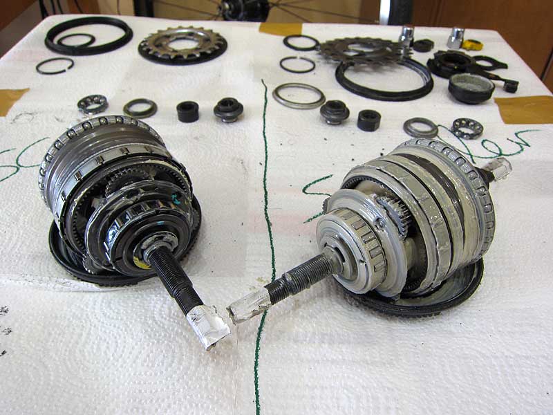

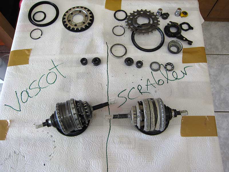

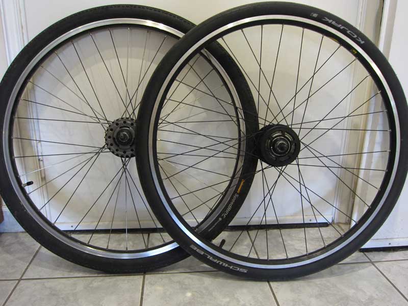

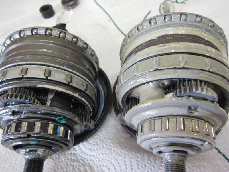

Κατόπιν άδειασα το τραπέζι του χειρουργείου το οποίο χώρισα στη μέση για να ξεχωρίζουν τα κέντρα με τα εξαρτήματά τους και να μην τα μπερδεύω. Πήρα τους τροχούς, έστησα τη μέγγενη και ξεκίνησα, μια τον έναν, μια τον άλλον. Ώσπου έφτασε η μεγάλη στιγμη και ξεγύμνωσα τα δυο κέντρα πάνω στο τραπέζι. Et voila...
Τώρα που τα 'βαλα στο τραπέζι, η πρώτη παρατήρηση που έκανα πως είχα γράψει λάθος το όνομα του Vasscott! Εντάξει, αυτό δεν μπορούσα να το διορθώσω. Οπότε συνέχισα.
Φυσικά η επόμενη παρατήρηση είναι πως βγάζοντας το κέντρο του vasscott τα χέρια μου ήταν καθαρά ενώ όταν έβγαλα το δικό μου γέμισα λαδίλα. Και σκέφτομαι, μα καλά, γιατί τόση τσιγκουνιά πια, μια σταγόνα λάδι παραπάνω χάθηκε ο κόσμος να βάλουν?

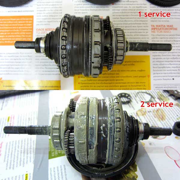

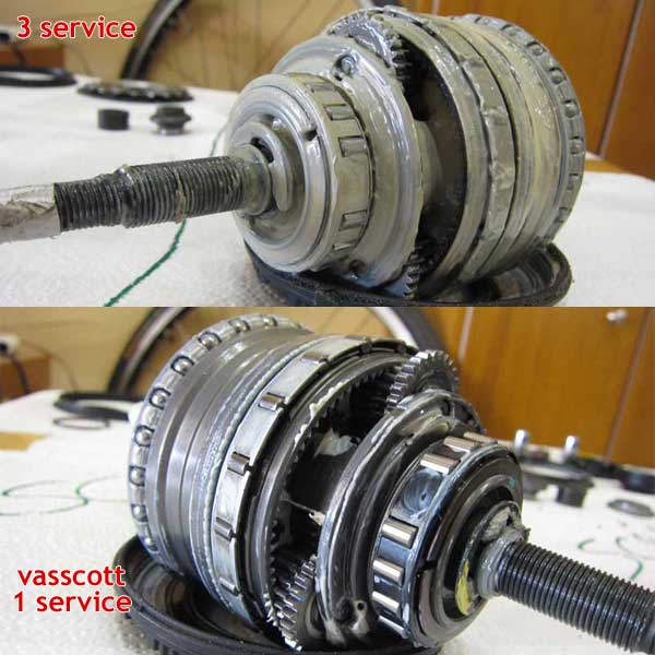

Και μιας που τα κοιταζα καλά, είπα να δω και τις φωτό από τις προηγούμενες δυο φορές που έχω κάνει σερβις για να επιχειρηθεί η σύγκριση. Οι φωτογραφίες πάρθηκαν αμέσως μολις άνοιξα τα κέντρα, αυτήν την εικόνα παρουσίαζαν.
Κατ' αρχήν η ανάγκη για συχνή συντήρηση δεν είναι τόσο επιτακτική. Βλέποντας τ' αποτελέσματα μπορώ με ασφάλεια να υποθέσω πως -για τη χρήση που του κάνω- μπορώ να ανοίγω το κέντρο κάθε 2+ χρόνια. Αντίθετα, επιτακτική είναι η ανάγκη για το πρώτο σερβις, όσο πιο νωρίς γίνεται, για να μπορέσει να έχει μακροζωία και να κυλά ευχάριστα.

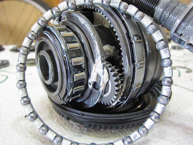

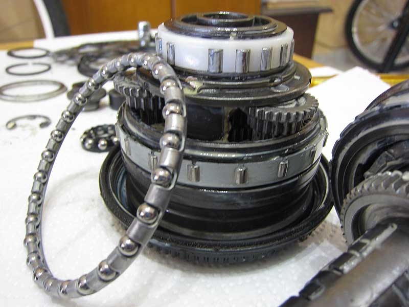

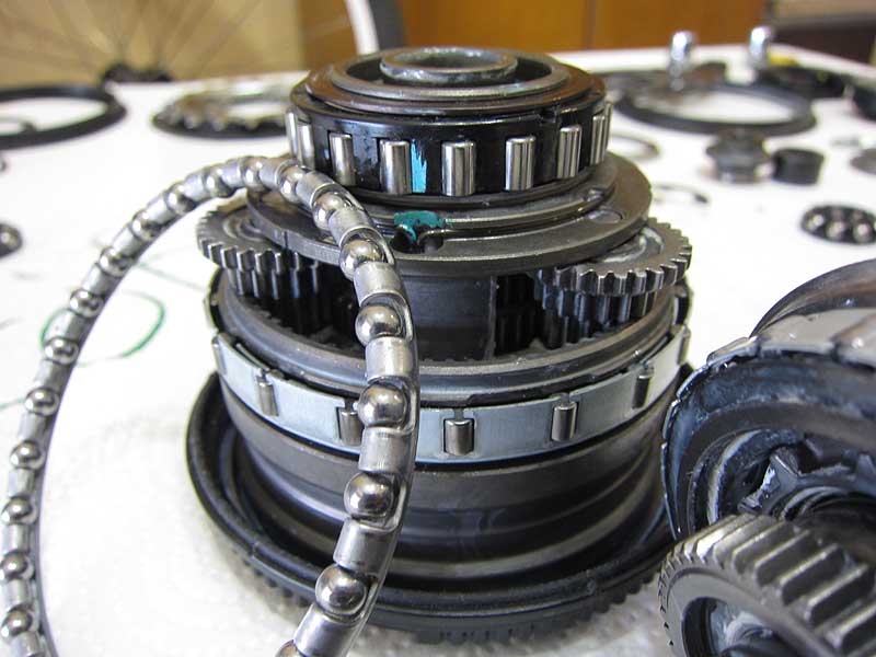

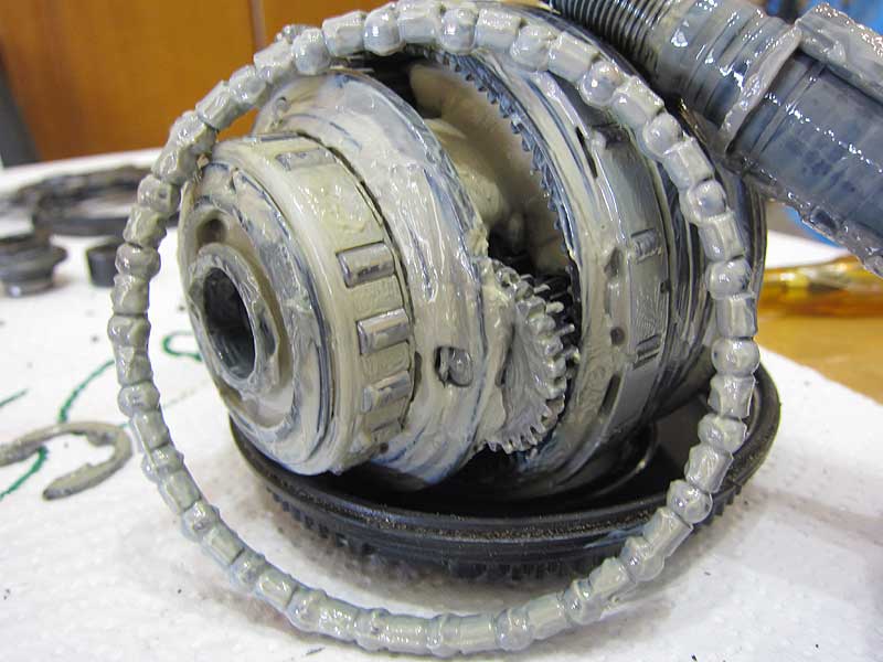

Συνέχισα βγάζοντας το snap ring για να δω και τα "εντόσθια". Κάνοντας κλικ στις εικόνες, εύκολα μπορεί κανείς να αντιληφθεί πόσο αναγκαία είναι η λίπανση για την κύλιση και πόσο πολλαπλασιάζεται η αντοχή τους στο χρόνο.

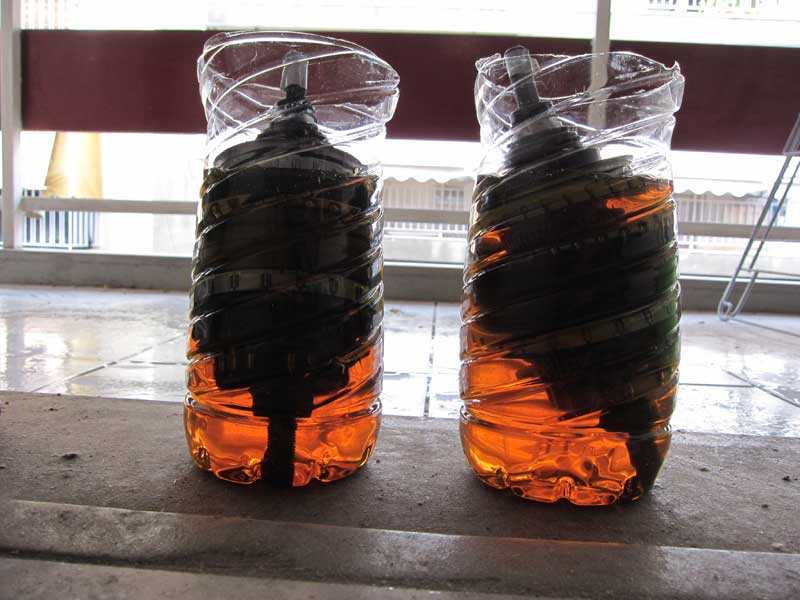

Μετά ετοίμασα δυο βασιλικές μπανιερίτσες για τα "παιδιά" και τ άφησα να πλατσουρίσουν στο μπαλκόνι! Δεν διαμαρτυρήθηκαν καθόλου!

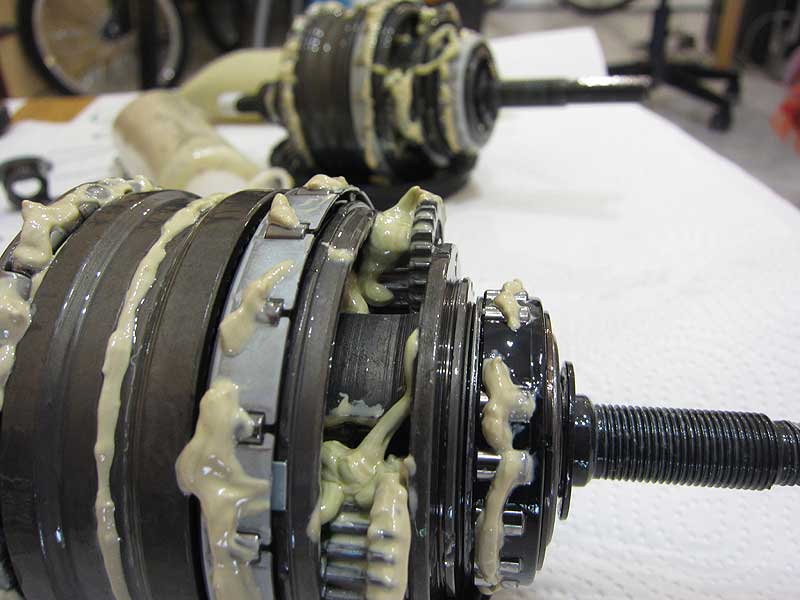

Κατόπιν άρχισα τις μεταγγίσεις γράσσου και κάπου εκεί σταμάτησα τις φωτογραφίες γιατί η λαδίλα δεν έφευγε πολύ εύκολα από τα χέρια αλλά και γιατί δεν υπήρχε κάτι παραπάνω να δείξω.
Ίσως την επόμενη φορά, κανα δυό χρόνια μετά, να αλλάξω όλες τις μπίλιες από το κέντρο μου γιατί έτυχε να κάτσουμε να ασχοληθούμε με τον Vasscott, ανακαλύπτοντας πως οι μόνες "παράξενες" σε διάσταση μπίλιες είναι οι 9 στον αριστερό κώνο, διαστάσεων 7/32. Οι υπόλοιπες είναι κλασσικές διαστάσεις μπροστινού κέντρου 3/16, οι 13 του δεξιού κώνου και άλλες 26 στο μεγάλο ball ring στο κέντρο.
