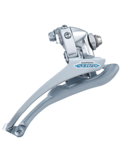

- Shimano Sora FD-3300 (για 2 δίσκους)
http://www.chainreactioncycles.com/gr/en/shimano-sor...
  • Model No. FD-3300-F
  • Rear Speeds: 8-speed
  • Dual SIS: Yes
  • Top Gear Teeth: 53T
  • Capacity: 15T
  • Spring Cover: Yes
  • Chain Stay Angle: 61- 66 deg.
  • Applicable Chainline: 43.5mm

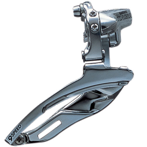

-Shimano Tiagra FD-4403 (για 3 δίσκους)
http://www.chainreactioncycles.com/gr/en/shimano-tia...
• Rear Speeds: 9-speed
• DUAL SIS: Yes
• Replaceable Chain Cage –
• Top Gear Teeth: 52T
• Capacity 22T (triple use)
• Spring Cover: Yes
• Chain Stay Angle: 63-66 deg.
• Applicable Chainline: 45mm
Ο προβληματισμός μου είναι ο εξής. Με πρώτη σκέψη να κρατήσω τον δισκοβραχίονα 42-52, θα παίξουν σωστά και τα 2 ντεραγιέ..?? Ναι, όχι, γιατί?
Σε περίπτωση που επιλέξω τον compact 34-50, θα παίξουν σωστά πάλι και τα 2 ντεραγιέ? Διότι στα specs το FD-3300 ως δίδισκο λίγο παλιότερο, έχει capacity 15 (και όχι 16 που έχει διαφορά δοντιών ο compact). Από την άλλη το τρίδισκο FD-4403 έχει μεν το σωστό capacity, αλλά θα καταφέρει να "ανεβάσει" την αλυσίδα από το μκρό 34άρη δίσκο στον 50άρη?
Κοινώς, θα προτιμούσα να κατασταλάξω σε ένα ντεραγιέ που θα μπορεί να παίξει σωστά και με τους δύο δισκοβραχίονες. Ανάμεσα σε αυτά τα 2 λοιπόν, κάνει κάποιο "καλύτερα" αυτή τη δουλειά? ή και τα 2? ή κανένα από τα 2..??

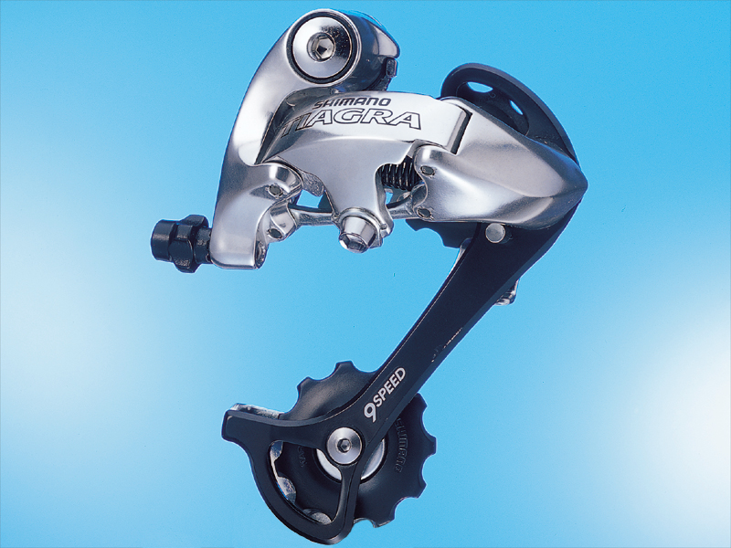

Έχω 2 επιλογές στο μυαλό μου. Η μία είναι να πάρω downtube indexed shifters 8 speed (friction για το δισκοβραχίονα) και η άλλη είναι ΜΤΒ indexed shifters. Ως προς την εμφάνιση θα προτιμούσα downtube shifters. Ως προς την πρακτικότητα, θα προτιμούσα ΜΤΒ shifters. Γνωρίζω ότι το τράβηγμα καλωδίων των MTB shifters είναι διαφορετικό και ότι με ένα τέτοιο setup ίσως να μη λειτουργήσει τέλεια ως προς το εμπρός ντεραγιέ. Ωστόσο θέλω να είμαι βέβαιος ότι από πλευράς hardware (ντεραγιέ δλδ) θα μπορούν να συνδυαστούν και οι 2 δισκοβραχίονες, τόσο ο 42-52 όσο και ο compact 34-50. Για πίσω έχω κατασταλάξει σε 8άρα κασέτα 11-28 με ντεραγιέ Shimano Tiagra RD-4400 GS (με το μακρύτερο cage) (φωτό από κάτω).

Οκ... Αυτά πάνω κάτω τα περίμενα... Το Sora FD-3300 είναι για 8άρα μετάδοση και είναι και για δίδισκο. Ωστόσο έχει capacity 15. Αυτό θα παίξει σωστά με τον compact 34-50  δισκοβραχίονα..?? Δλδ μεταξύ των 2 ντεραγιέ θα πρότεινες το δίδισκο 8άρι Sora FD-3300 έναντι του τρίδισκου 9ριού Tiagra FD-4403?

Ok... Ως προς την επιλογή του ντεραγιέ λοιπόν προτείνεις το δίδισκο Sora FD-3300 (με capacity 15 που ίσως είναι οριακό για το δισκοβραχίονα 34-50) έναντι του τρίδισκου Tiagra FD-4403 να υποθέσω..??
...εγω γραφω, αυτο σβηνει.
Τελος παντων, εν συντομια: Το προβλημα σου δεν θα ειναι η χωρητικοτητα του ντεραγιε (αυτο θα ειναι το λιγοτερο, και τελικα ισως να μην γινει ποτε αισθητο). Το προβλημα αντιθετως σε τετοιες περιπτωσεις παρουσιαζεται στον τριπλο (μιλαμε παντα για ανταλλακτικα ασυμβατα μεταξυ τους). Συνηθως θα πρεπει κανεις να διαλεξει ωστε να λειτουργει καλα σε δυο συνεχομενα γραναζια π.χ. να λειτουργει καλα στο μεσαιο και το μεγαλο δισκο, και προβληματικα στον μικρο, η αντιθετως να λειτουργει καλυτερα στο μικρο και το μεσαιο, και οχι τοσο καλα στο μεγαλο. Αυτο βεβαια εξαρταται κι απο τις απαιτησεις του ιδιοκτητη, για το τι δηλαδη θεωρει αποδεκτη λειτουργια και τι οχι...Δεν νομιζω παντως οτι θα σου λειψει κατι με εναν διπλο Compact δισκοβραχιονα...Στο κατω-κατω κουρσα στηνεις...Οσο για τον 42-52, θα τον κρεμουσα στον τοιχο, η το χρονοντουλαπο της ιστοριας...

Μετά από αρκετό διάβασμα και ψάξιμο, ανακάλυψα (δεν ξέρω αν ισχύει ωστόσο) ότι τα ντεραγιέ για τριπλούς (υποτίθεται με τα σωστά χειριστήρια) δε θα κάνουν πολύ σωστές αλλαγές σε compact δισκοβραχίονες, διότι είναι φτιαγμένα (λόγω cage) να κάνουν αλλαγές καλές με 10-12 δόντια διαφορά και όχι 16 που είναι ένας compact. Γι αυτό και εξαρχής ρώτησα μεταξύ των 2 ντεραγιέ (διπλού, τριπλού) ποιο θα ήταν καλύτερο για διπλό δισκοβραχίονα, είτε αυτός είναι ο 42-52 είτε ο 34-50....
