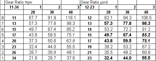

Έχω ένα kona dew και θα ήθελα να του δώσω με οικονομικό τρόπο έναν πιο road προσανατολισμό (μέχρι κάποια στιγμή να πάω σε κούρσα…)
Αυτή τη στιγμή έχει 28/38/48 μπροστά και κασέτα Shimano HG40 11-34 8 spd (11.13.15.17.20.23.26.34).
Από τη χρήση που του κάνω έχω δει ότι
  • Το μεγάλο εύρος ταχυτήτων μου είναι πρακτικά άχρηστο (με το 34 πίσω δεν χρειάζομαι σχεδόν καθόλου το 28 μπροστά)
  • με ενοχλεί η αραιά κλιμάκωση της κασέτας στις μεγάλες σχέσεις (11-13-15-17)
Σκέφτηκα ότι ένας φτηνός τρόπος για πιο Sport/road προσανατολισμό είναι να αλλάξω την κασέτα με μία road 8άρα (δεν θέλω να αλλάξω Shifters/crankset κλπ γιατί το κόστος ανεβαίνει). Σκέφτομαι μία από τις 12-23/12-25 (Shimano HG50 8 Speed Road Cassette) που υπάρχουν, κλίνοντας μάλλον προς την 12-23 λόγω κλιμάκωσης
12-23: 12 -13 -14 -15 - 17 - 19 - 21 - 23T
12-25: 12 -13 -15 -17 - 19 - 21 - 23 - 25T
Κάνοντας αυτή την αλλαγή πιστεύω ότι
  • θα μειωθεί μεν το εύρος αλλά θα έχω το εύρος που χρειάζομαι (με χρήση βέβαια πια του μικρού 28 μπροστά στις ανηφόρες)
  • θα έχω καλύτερη κλιμάκωση
Οι ερωτήσεις μου:
1. νομίζετε ότι είναι μια καλή ιδέα;
2. Απ’ ότι έχω καταλάβει η αλλαγή γίνεται χωρίς να χρειαστεί κάποια άλλη αλλαγή (πίσω ντεραγιέ (altus), αλυσίδα), σωστά;
Επισυνάπτω και πίνακα με τα Gear Ratio πριν και μετά
Image icon gear-ratio.jpg49.55 KB

Η σκέψη μου είναι ότι έχοντας τριπλό με 28άρι μικρό δίσκο μπροστά για ώρα ανάγκης, μπορώ ίσως να κατέβω πιο χαμηλά στην κασέτα έχοντας καλύτερη κλιμάκωση, δουλεύοντας σε νορμάλ συνθήκες τους 38 και 48 (όντας 8άρα δεν γίνεται και καλή κλιμάκωση και μεγάλο εύρος).
Μήπως το 23 σας φαίνεται μικρό για δεδομένα κούρσας με 34/50 μπροστά; Για όσους έχουν κούρσες, συγκρίνοντας με το 34 του compact οι αναλογίες είναι οι εξής:
28/23 είναι περίπου σαν 34/28
28/25 είναι περίπου σαν 34/30
28/26 είναι περίπου σαν 34/32
Σίγουρα θα κάνω δοκιμές σε ζόρικες ανηφόρες θεωρώντας ότι το μεγαλύτερο γρανάζι πίσω είναι το 23. Αν δω ότι δεν βγαίνει, θα δοκιμάσω με το 26 και θα αποφασίσω.

Μάλλον εγώ φταίω γιατί δεν τα είπα καλά
Δεν θέλω να κάνω το ποδήλατό μου κάπως ούτως ώστε όταν και αν μεταβώ σε κούρσα να έχω συνηθίσει και να είμαι έτοιμος. Ίσως κακώς ανάφερα τη λέξη κούρσα
(Παρεμπιπτόντως από κούρσες δεν έχω εμπειρία, μόνο ότι έχω διαβάσει θεωρητικά).
Να το πω αλλιώς: ψάχνοντας αν μπορώ να κάνω μια (πολύ οικονομική) αλλαγή ώστε να του αλλάξω κάπως το χαρακτήρα (σε πιο sport να το πω;), σκέφτηκα ότι το πιο απλό είναι η αλλαγή κασέτας.
Τον πρώτο δίσκο τώρα (ούτως ή άλλως) δεν τον χρησιμοποιώ σχεδόν καθόλου (αν αλλάξω την κασέτα βέβαια θα τον χρησιμοποιώ).
Η σκέψη/ερώτηση μου είναι η εξής: Αφού με το συνδυασμός κασέτας και δίσκων που έχω, ο μικρός δίσκος είναι σχεδόν αχρησιμοποίητος, με χρήση μιας νέας κασέτας με πιο κοντή κλιμάκωση [και με μικρότερο εύρος] και τη χρησιμοποίηση πια και του μικρού δίσκου για τις ανηφόρες δεν θα είναι συνολικά καλύτερα αφού έτσι θα γίνει χρήσιμος και ο μικρός δίσκος;
Μπορεί να το βλέπω κι εντελώς λάθος, γι’ αυτό ρωτάω.
Επίσης, γιατί είναι τόσο μικρό το 28/23? [αντίστοιχο του 34/28]. Εννοείται ότι δεν λέω ότι θα χρησιμοποιήσω αυτή την κασέτα π.χ. με compact 34/50 μπροστά, μιλάω πάντα γι’ αυτές τις κασέτες [12-23 και 12-26] σε συνδυασμό με τον τριπλό 28/38/48 που έχω. Έχω βάλει τα gear ratios κάτω και τα νούμερα φαίνεται να βγαίνουν

sorry που κάποιους τους μπέρδεψα, κάποιοι κατάλαβαν τι θέλω να κάνω.
Ανακεφαλαιώνοντας (πώς το βλέπω):
  • Αφαιρώντας τον μικρό 28 δίσκο μπροστά δεν κερδίζω τίποτα παρά μόνο κάποια γραμμάρια (για το ποδήλατό μου δεν έχει και νόημα)
  • Βάζοντας μια διαφορετική πιο μαζεμένη κασέτα, έχω πιο κοντές σχέσεις στην καθημερινή μετακίνηση με χρήση των δίσκων 48 κ 38 και έχοντας την καβάτζα του μικρού 28 για τις μεγάλες ανηφόρες (προφανώς δεν το συζητώ και να βγάλω τον μικρό δίσκο μπροστά και να αλλάξω κασέτα , π.χ. να έχω σαν πιο μαλακή μου σχέση π.χ. την 38/25)
Σε κάθε περίπτωση, ευχαριστώ όσους ασχολήθηκαν, όταν κάνω τη δοκιμή μου θα σας ενημερώσω
