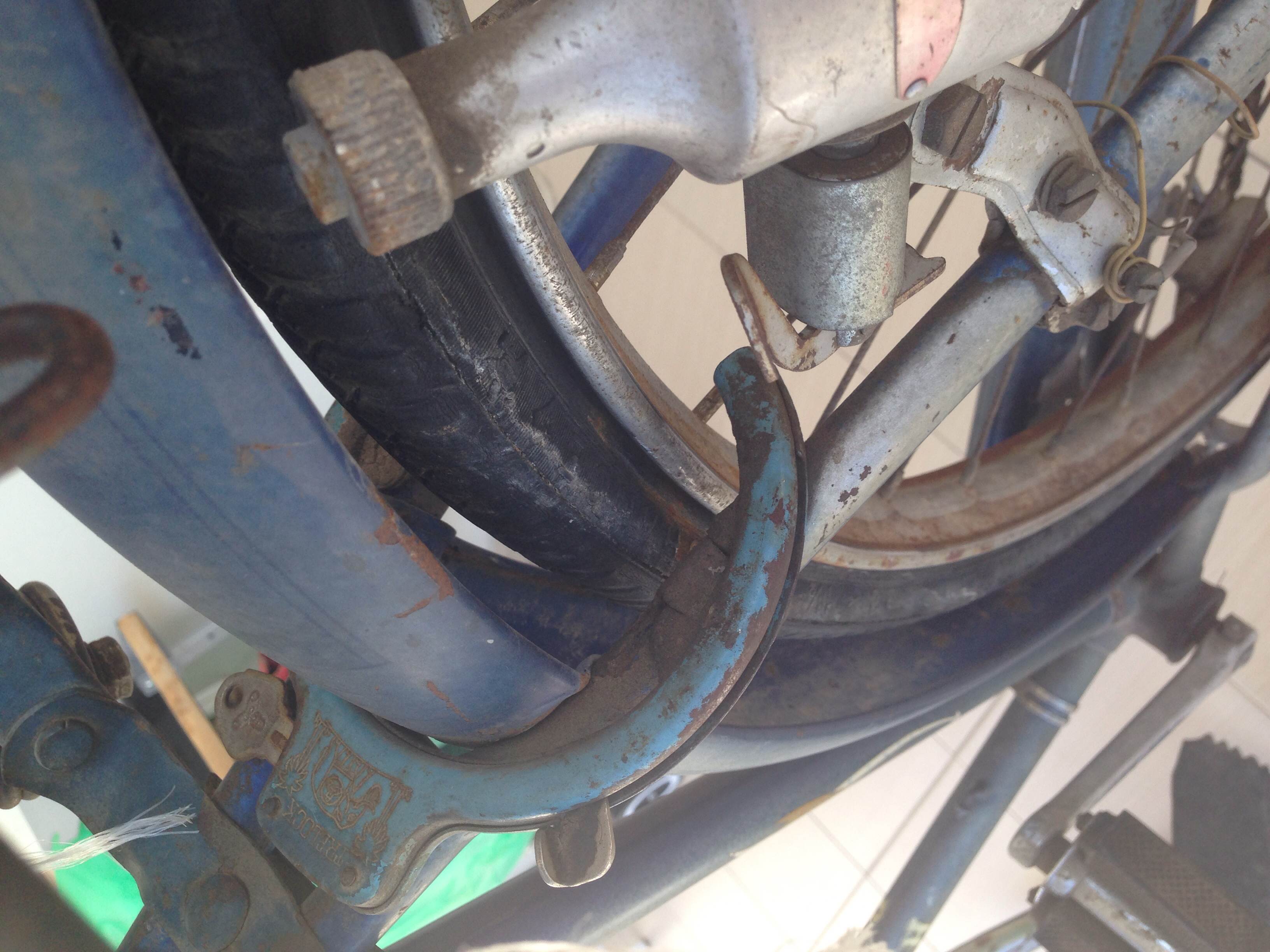

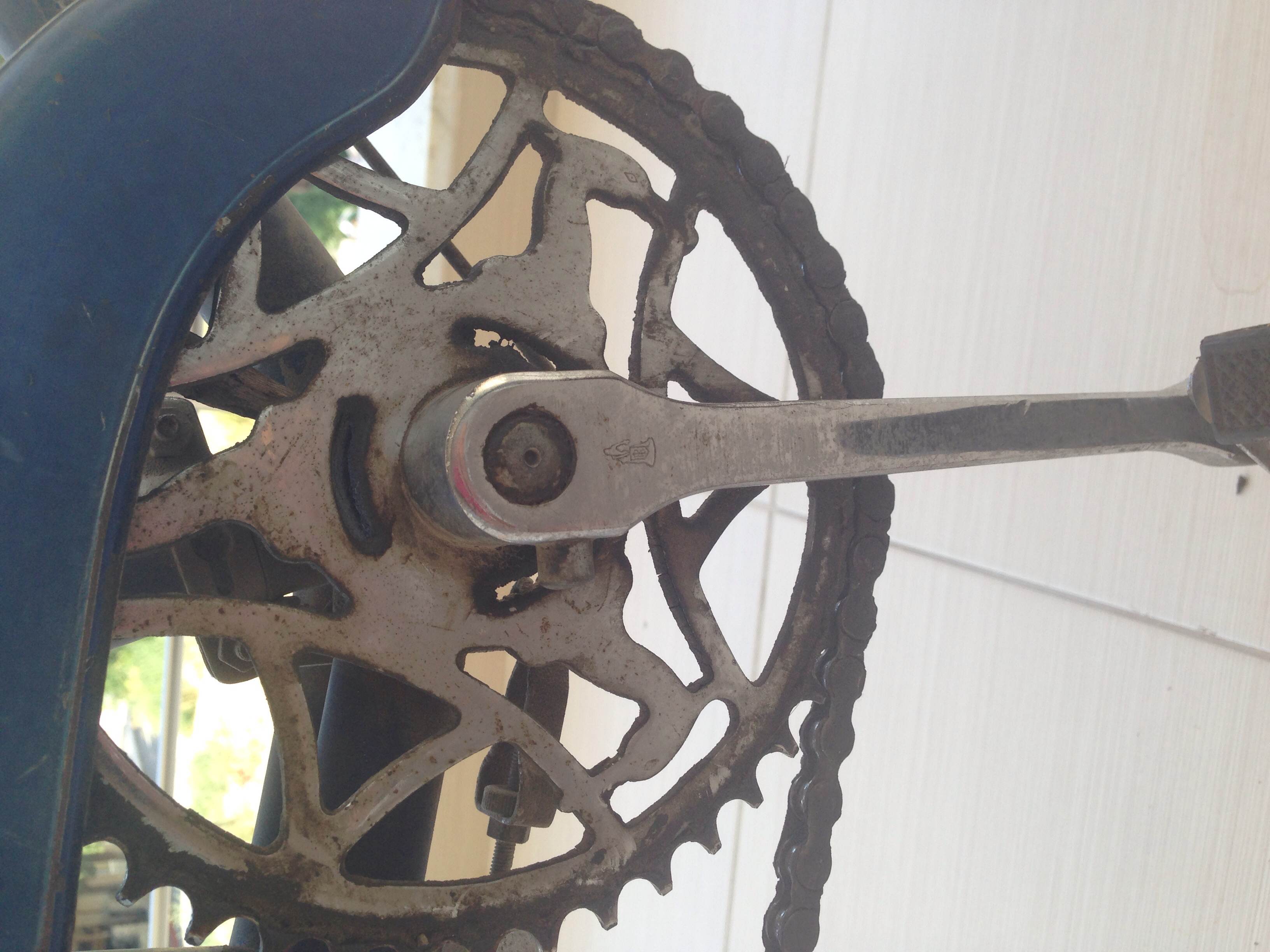

kalispera exw stin katoxi mou to podilato pou vlepete parakatw kai tha ihtrla an mporei kapoios na me kathodigisei wste na to ferw xana stin arxiki tou morfi me original stoixeia!

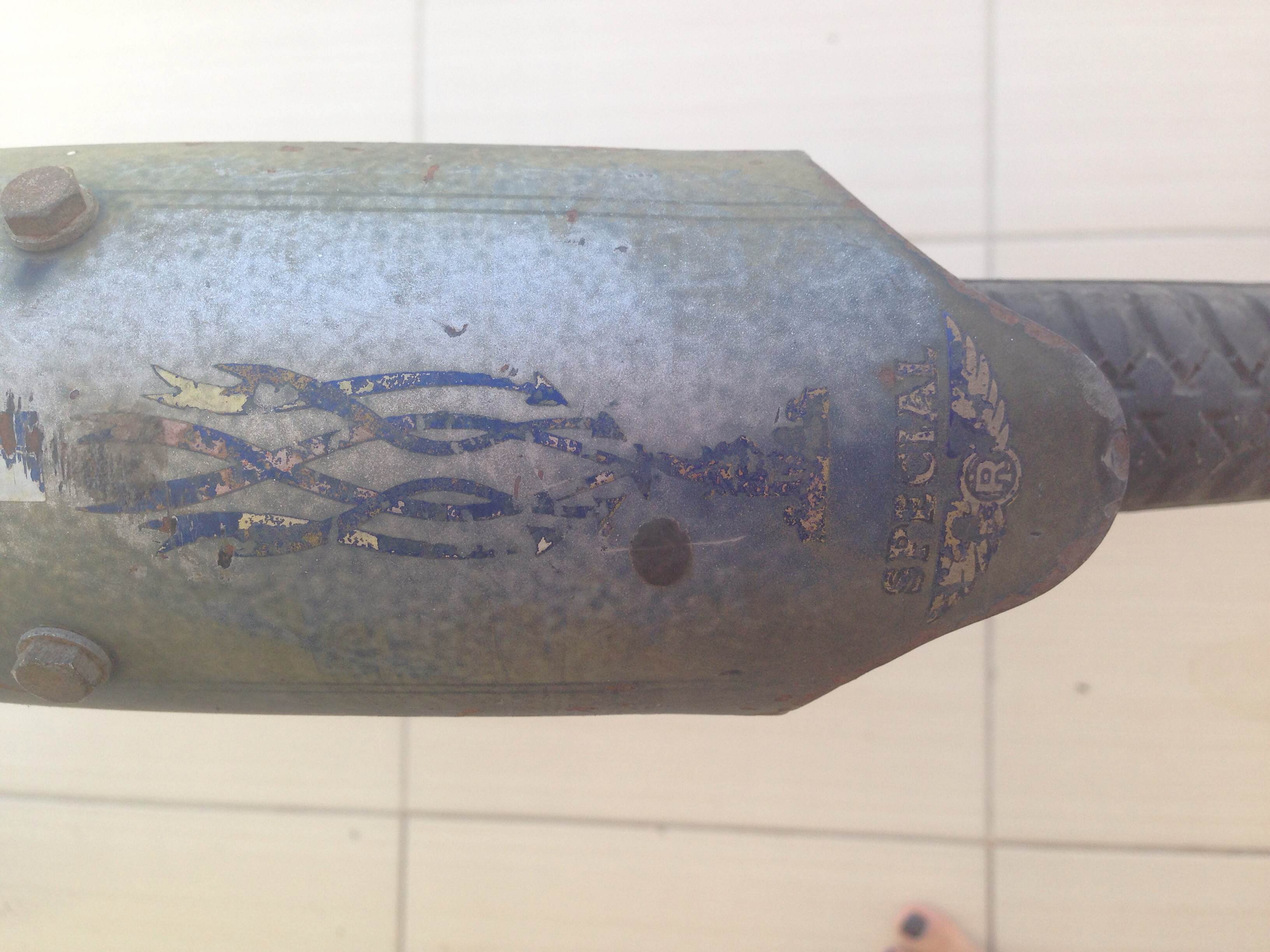

καλησπέρα απλά το συγκεκριμένο ποδήλατο που έχεις στην κατοχή σου ανήκει στην κατηγορία μην αγγίζετε
είναι σε πολύ καλη κατάσταση η οποία του δίνει μεγαλύτερη αξία απο την εξ ολοκλήρου αναπαλαίωσή του .

εννοούσα τον σκελετό ,παρόλο που ξεθώριασε απο τα χρόνια όλα τ'άλλα λόγχες,και χαλκομανίες ειναι σε άριστη κατάσταση ,του φέρθηκε πάρα πολύ καλα ο χρόνος ή ο προκάτοχος του . Τα υπόλοιπα ναι μπορείς ζάντες ,τιμόνι και γενικα τα μεταλικά του μέρη με προσοχή καθαρίζοναται απο την σκουριά και γυαλίζουν .

ti proionta na xrisimopoiisw gia na kanw auti ti douleia?episis leipei mprosta to sima..pou mporw na vrw auto pou eixe?
...μπορεις να το βρεις απο εδω (but at a price...).
http://www.raleigh-katsaris.com/shell-description.php?product_id=484&sub...
Για γυαλισμα των μεταλικων μερων του ποδηλατου, μια απο τις καλυτερες αλοιφες που μπορεις να χρησιμοποιησεις ειναι η Autosol:
http://raptopoulos.gr/index.php?route=product/product&product_id=69
To γυαλισμα ομως θα πρεπει να γινει αφου πρωτα αποσυναρμολογησεις και καθαρισεις απο τη βρωμια/ξεραμενα γρασσα λαδια το όποιο εξαρτημα.
Ειχες πολυ μεγαλη τυχη με το ποδηλατο αυτο.
Πολυ σπανια βρισκει κανεις Raleigh σε τετοια κατασταση μετα απο τοσα χρονια. Προσεξε το σαν τα ματια σου.
Επισης, εργασιες που δεν μπορεις να κανεις μονη σου στο ποδηλατο (ειτε λογω ελειψης γνωσεων ειτε λογω ελειψης των καταλληλων εργαλειων), καλο θα ηταν να τις αναλαβει καποιος που πραγματικα μπορει και ξερει, κι οχι ο οποιοσδηποτε ποδηλατας, ο οποιος εχει συνηθισει να δουλευει σ'αυτα τα ποδηλατα με σφυροκαλεμο...

πινέλο - πετρέλαιο -σφουγγαράκι γυαλόχαρτο.Αφου πετρελαιώσεις τα μεταλικά μερη του την επόμενη μέρα ξεκίνα με το τρίψιμο ,δεν νομίζω να δυσκολευτείς είναι "εύκολη" η σκουριά που έχει πάνω του.

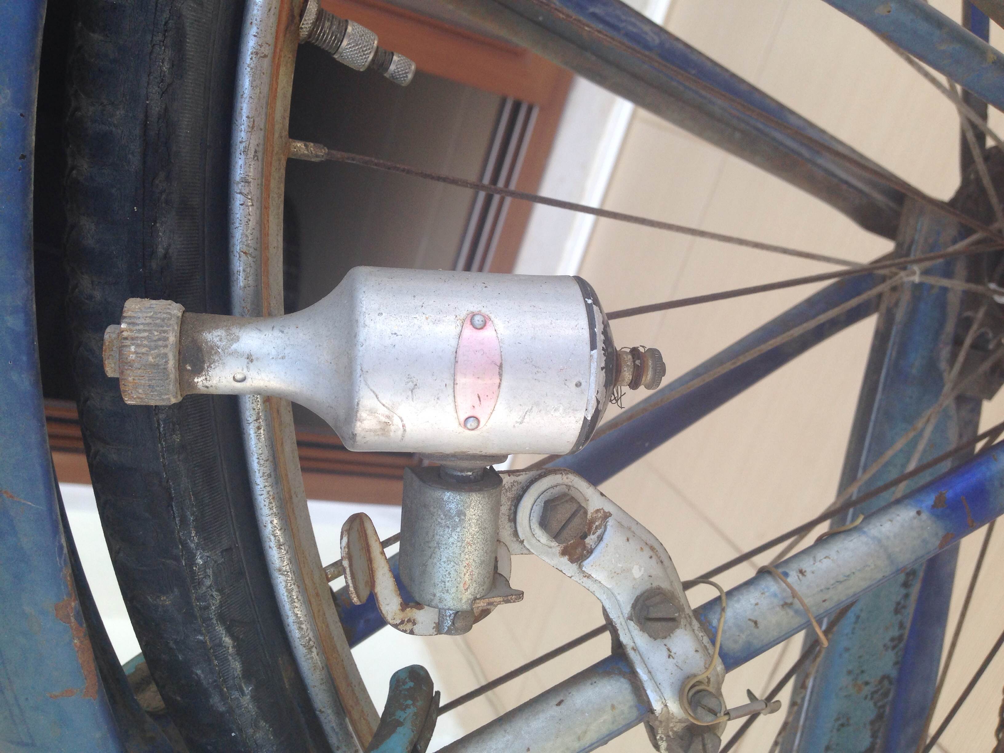

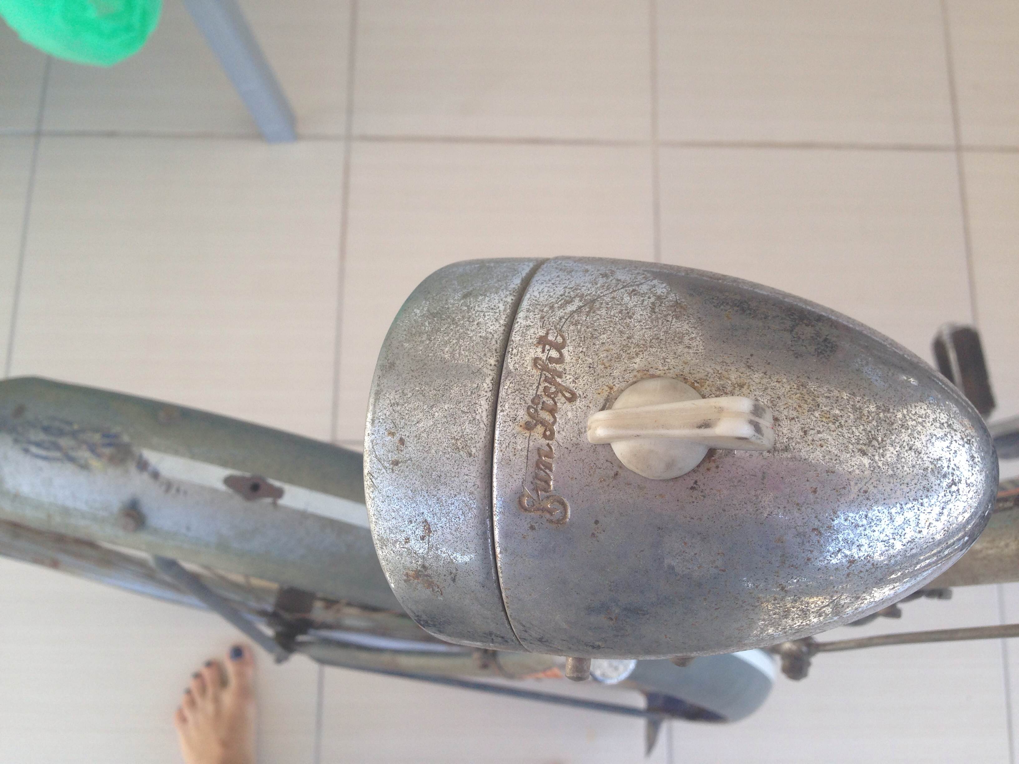

και το φανάρι καθαρίζει ,λογικά το δυναμό πίσω θα δουλέυει, καλώδιο θα χρειαστείς για να συνδεθεί με το φανάρι.
και οι ακτίνες καθαρίζονται ,τα λάστιχα αν θα το κανεις βόλτες τ' αλλάζεις.
Για το σήμα μπροστά πρεπει να αρχίσεις το ebay-ing απλά να σου πω ότι κοστίζουν.
Αν θες μετά τα περνάς με βερνίκη για να τα προστατέψεις απο μελλοντική σκουριά

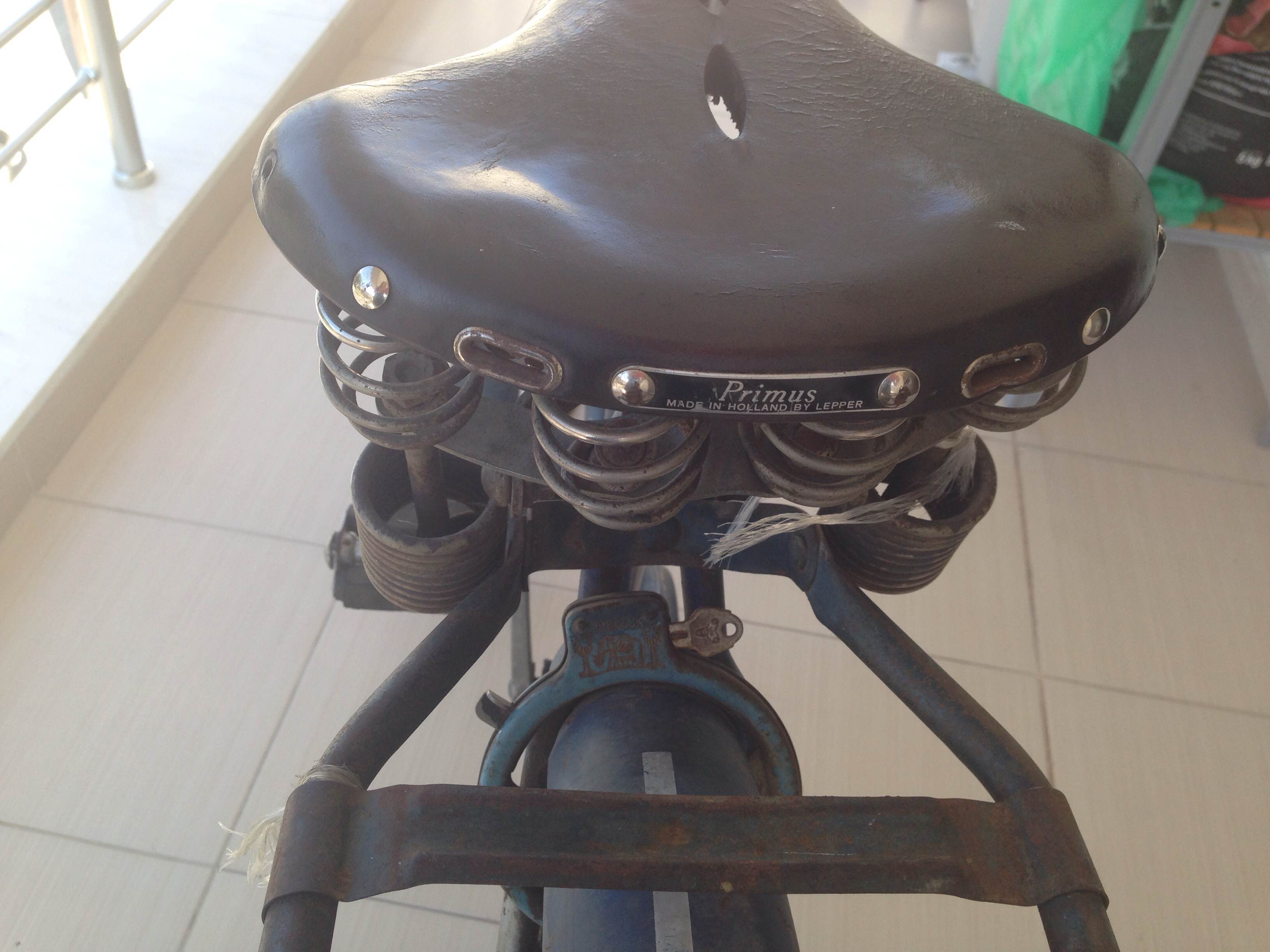

Επίσης η σχάρα στο πίσω μέρος και το STAND στο οποίο στέκεται είναι πολύ σκουριασμένα,τι μπορώ να κάνω με αυτά?τέλος μου λείπει και η τρόμπα..που τη βρίσκω?
tsouknemaniak
Εικόνα tsouknemaniak
και τα τρία μπορείς να τα βρεις σε καποιο παλαιό ποδηλατάδικο
τρόμπα πρόσεξε να είναι 40cm
(αν δεν κάνω λάθος) κάτι σαν αυτήν
σχάρα πίστεψε με και καινούργια να πάρεις δεν θα κάτσει-εφαρμόσει τόσο καλά όσο αυτή που έχεις ήδη
ορθοστάτη οκ σε αφήνουμε να τον αλλάξεις αφού απ' ότι κατάλαβα αλλα είχες στο μυαλό σου και άλλα σου λέμε να (μην) κάνεις

Οχι δε θελω να τα αλλαξω..ισα ισα.. απλα πως θα μπορούσα να τα επιδιορθώσω..

Xerei kaneis pws na Lusw tin Pisw roda?

pws tha katharisw skouria kai grasa?uparxei kapoio proion?

Για αρχή,επέτρεψέ μου δυο παρατηρησούλες ( η μια έχει ειπωθεί πιο πάνω):
Αν μπορείς,γράφε με ελληνικούς χαρακτήρες.Τα greeklish αρκετοί από μας,δεν τα χρησιμοποιούμε στην καθημερινότητά μας.
Η δεύτερη,έχεις ανοίξει δυο νήματα(threads).Διάλεξε το ένα για να γράφεις τις ερωτήσεις-απορίες σου
Αν εννοείς να την βγάλεις απ το ποδήλατο,τότε:
μ'ένα πινέλο άλειψε με πετρέλαιο και τα δυο παξιμάδια που είναι στην βίδα ( λέγεται άξονας του κέντρου ) του ποδηλάτου.Άσε για λίγη ώρα να μαλακώσει και μ'ένα κλειδί 15άρη ξεβίδωσε το κάθε παξιμάδι,γυρνώντας αριστερόστροφα.
Σ'ένα δοχείο ρίχνεις βενζίνη και πετρέλαιο σε αναλογία 1:1.Πάλι μ'ένα πινέλο αλείφεις τα γράσα τα οποία μετά από λίγο θα μαλακώσουν.Αν είναι πάνω σε χρώμα,σχέδια,χαλκομανίες τρίβεις προσεκτικά μ'ένα πανάκι.
Η σκουριά θα φύγει με πετρέλαιο και σύρμα κατσαρόλας ή σφουγγάρι τύπου scotch brite
Αν υπάρχει σκουριά στα χρώμια,τότε θέλει προσεκτικό καθάρισμα με λίγο νεράκι και σύρμα κατσαρόλας.
Σε φανάρι και κουδούνι θέλει πάλι σύρμα και νεράκι αλλά,ελαφριά.Σε κάθε τρίψιμο σκούπιζε μ'ένα πανάκι για να δεις αν έχει αλλάξει το χρώμιο: αν έχει πάρει κάπως κοκκινωπό χρώμα (το χρώμα του χαλκού) τότε σταμάτα και τρίψε πιο ελαφριά και πιο προσεκτικά.
Θα συμφωνήσω με τους πιο πάνω που έχουν αναπαλαιώσει-αποκαταστήσει αρκετά RALEIGH: το δικό σου δείχνει σε αρκετά καλή κατάσταση. Δεν πρέπει δηλαδή να σε ταλαιπωρήσει!

ΚΑΘΑΡΙΖΩ ΤΗ ΣΚΟΥΡΙΑ Π.Χ ΑΠΟ ΤΟΥΣ ΤΡΟΧΟΥΣ ΑΛΛΑ ΑΠΟ ΚΑΤΩ ΜΕΝΕΙ ΜΙΑ ΜΑΥΡΙΛΑ..ΠΩΣ ΦΕΥΓΕΙ ΑΥΤΗ?
athina_kl
Εικόνα athina_kl
Καλησπέρα! Επαναφέρω το project μετά απο χρόνια καθώς λόγω συνθηκών εμεινε στη μέση. Το ποδήλατο είναι όλο σε κομμάτια και συνεχίζω από εκει που είχα μείνει. Καθαρισμός σκουριάς. Θέλω να ρωτήσω ,επειδή το μεγαλύτερο κομμάτι έχει γίνει, με τι θα μπορούσα να προστατεύσω το χρώμα που εχει απομείνει και τα υπόλοιπα μέταλλα;
