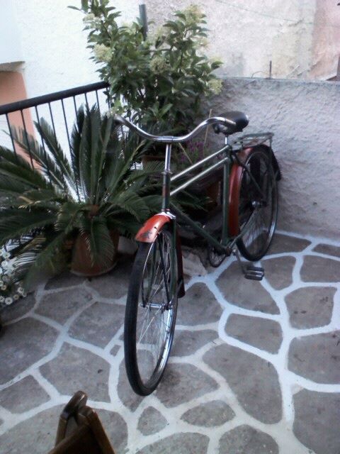

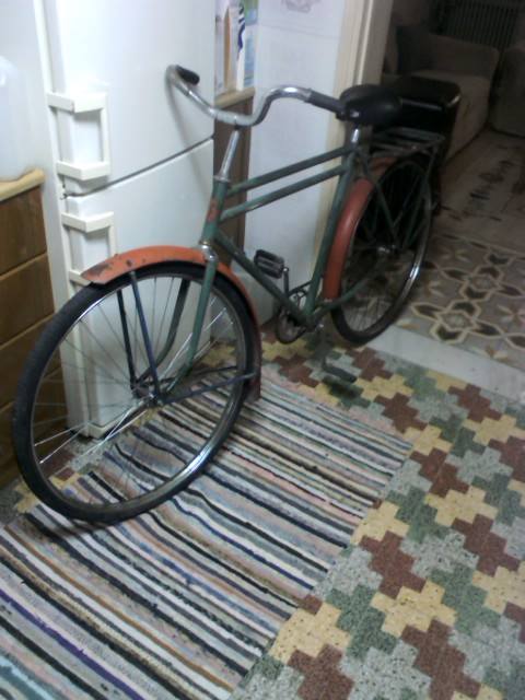

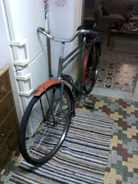

Καλημέρα και καλώς σας βρήκα...
Πρόσφατα αγοράσαμε αυτό το ποδήλατο...!!!!!
Μήπως μπορεί κάποιος να μας βοηθήσει να μάθομε την μάρκα του και το έτος κατασκευής του?
Για φρένα ... έχει "κόντρα"...
Σας ευχαριστώ εκ τω προταίρων
