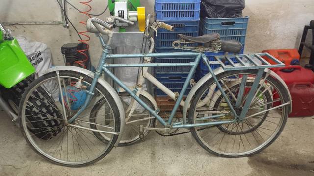

Ήρθε ο καιρός να αναπαλαιωσω το ποδήλατο του παππού μου! Αλλά δεν έχω ιδέα τι μάρκα είναι;
Κάθε γνώμη δεκτή ☺

ΚΟΙΤΑ ΤΙ ΑΝΤΑΛΛΑΚΤΙΚΑ ΦΟΡΑΕΙ ΠΑΝΩ ΚΑΙ ΤΟ ΣΕΙΡΙΑΛ ΝΑΜΒΕΡ ΕΑΝ ΕΧΕΙ ΧΑΡΑΚΤΗΡΕΣ ΜΠΡΟΣΤΑ Η ΣΤΟ ΤΕΛΟΣ ΚΑΤΑ ΠΑΣΑ ΠΙΘΑΝΟΤΗΤΑ ΝΑ ΕΙΝΑΙ CCCP ΤΟ ΠΟΔΗΛΑΤΟ ΕΜΟΙΑΖΑΝ ΠΟΛΥ ΜΕ ΤΑ ΣΚΕΛΕΤΑ GOEBEL OLYMPIK KAI ΑΛΛΑ ΑΛΛΑ ΕΙΧΑΝ ΚΟΡΝΙΖΑ ΜΠΡΟΣΤΑ
Η μεσαία τρυβη έιναι ίδια με τα railegh εχει νουμερα στο σκελετο εχει που πιανει η σελα.
Θα βοηθούσε μια φωτογραφία του δισκοβραχιωνα καθώς είναι ενα εξαρτημά που αν πρόκειται για Raleigh είναι σαν σφραγίδα.
Όλο το υπόλοιπο πραγματικά φαίνεται οπως φαίνονται Ολα τα ταξί ΚΊΤΡΙΝΟ αν και είχα καιρό να δω τέτοια σιδηροπυρηνικη σχάρα!!!!
...την παραμικρη σχεση με Raleigh. Τοσο ολοκληρο το ποδηλατο, οσο και ο δισκοβραχιονας οσο διακρινεται.

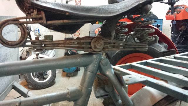

Καθε Βοήθεια κ γνωμη δεκτη παιδια. Εχει 5 νουμερα κοντα στην σελα οπως στην φωτογραφία. Αυριο παει για αμμοβολη κ βαψιμο. Το ποδήλατο είχε μονο κοντρα πισω. Στην μεσαια τριβη εχει τις ιδιες διαστασεις με Τύπου raleigh ( η εστω ετσι μου ειπαν οτι ειναι η τριβη). Στα πιρουνια βρηκα αυτοκολλητα ( τριγωνη ριγα ). Η σχαρα ηταν φτιαχτη για να περνει τελαρο κ μαλλον κ τσουβαλια. Οι πισω ακτινες ειναι πιο χοντρες απο τις μπροστά. 28" ζαντες εχει. Ελπίζω να βοηθανε οι φωτογραφίες
Και κατι ακομα που ίσως βοηθήσει. Στον λαιμό του τιμονιου εγραψε made in japan? Βέβαια δε το εβγαλα φωτο κ τωρα που εγινε νικελ σβηστηκαν τα γράμματα

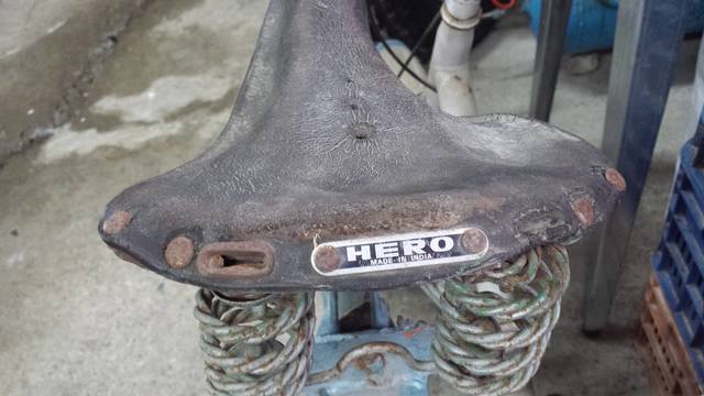

Όχι,οι πιθανότητες κλείνουν προς Ινδία.
Η σέλα είναι made in India και ο κατασκευαστής της σελας ανάλογα με το εργοστάσιο που προμήθευε έβαζε και την αντίστοιχη ονομασία,άρα πολύ πιθανόν να μιλάμε για ενα ποδήλατο της hero cycles μιας εκ των μεγαλύτερων εταιρειών κατασκευής ποδηλατων.
Τοσο μυστήριο τελικά αυτο το ποδήλατο! Το μπροστά κεντρο ειναι weco made in germany κ το πισω με την κοντρα ειναι favorit. Ο σκελετος εχει τον εξής κωδικο: 59856 κ απο την αλλη ενα 82 ( κ μαλλον κ το γράμμα f ).

Πριν τα επιχρωμιώσεις,θυμάσαι αν από την εσωτερική τους πλευρά,δίσκος και μπράτσα είχαν κάποια χαραγμένα γράμματα?Επίσης,ο δίσκος στην ένωση του με το μπράτσο,κάνει κούρμπα? Το ποδήλατο κατά πάσα πιθανότητα,είναι Ρωσικό,zif.Στα κυριλλικά,3ΝΦ.
Η, δανεικό zif,σε Κίνα,που το βάπτιζε κατά το δοκούν.
Στην αρχή του κάθετου,από την άλλη πλευρά που γράφει τον σειριακό,πρέπει να γράφει,όχι 82 F, αλλά 62Γ.
Δε θυμάμαι να ειδα γράμματα στο δισκο κ στα μπρατσα αλλα δεν μπορω να το αποκλεισω.. ίσως κ τα εγραψε 62Γ αντί 82f.
Υπάρχει περίπτωση να ηταν καποια εκδοση flandria?
Δεν τα έχω δουλέψει τα flandria.Δες προσεκτικά τις φωτό και σύγκρινε τις με το δικό σου.Ίδια κορνίζα κούτελου,ίδιες υποδοχές( μούφες) των σωλήνων.Όλα δείχνουν ότι είναι zif ή Ρωσοκινέζικο,τέλος πάντων.Πολλά τέτοια έφεραν οι Έλληνες παλλινοστούντες από Ρωσία,κυρίως τη δεκαετία του '70.Ξανακοίτα προσεκτικά,μήπως και μετά την επιχρωμίωση,διακρίνονται εγχάρακτα,κυριλλικά,γράμματα(ЗИФ)σε δίσκο και μπράτσα.Επαναλαμβάνω: η είσοδος του μπράτσου στο δίσκο,σχηματίζει κούρμπα?
Οταν παω χωριο θα το δω αυτο που λες. Το λεω οτι ίσως ηταν flandria γιατι ετσι ισχυρίζεται ο αδερφος του πατερα μου που ηταν κ πιο μεγαλος. Τι να πω δε ξερω. Παντος ειναι του 50 με 55 μοντελο.
καλησπέρα και από μένα , flandria δεν είναι , δεν είχαν κορνίζες μπροστά στο head badge , και εγώ κλείνω προς ζιφ ,η απόσταση των 2 οριζόντιων σωλήνων αλλά και ότι το πίσω πιρούνι στο κάτω μέρος του είναι ενιαίο με το κυρίως σώμα του ποδηλάτου προσδίδουν σοβιετικής προελεύσεως .
