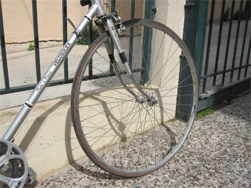

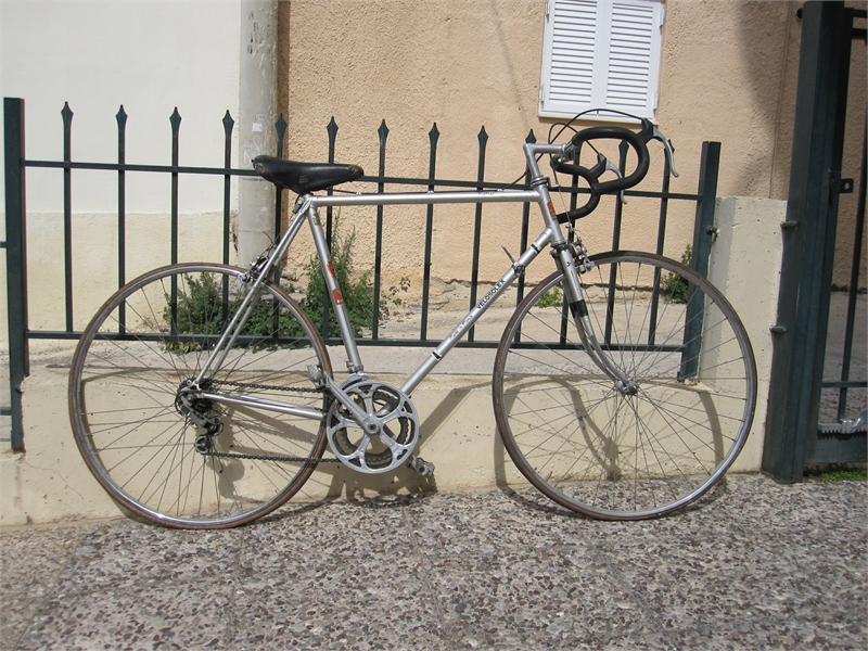

Γεια σας έχω ένα ποδήλατο του 80 που έχω παρατήσει από το 90 (velosolex misrtral). Από μια ματιά που του έριξα χρειάζεται λάστιχα,ζάντες,πιρούνι,σέλα τουλάχιστον .Θα ανεβασω μερικες φωτογραφίες ,αν έχετε να μου προτείνετε κάποια οικονομική λύση παρακαλώ γράψτε. Ευχαριστώ εκ των προτέρων
Στο σημείο που έχω βάλει το βέλος έχει ανοίξει το πιρούνι.
Σίγουρα θέλει λάστιχα - σαμπρέλες και πιθανόν φρένα. Το πιρούνι πιθανότατα σώζεται σε κάποιο μηχανουργείο. Η σέλα χμμμ... Μια μέτρια κοστίζει 10-15€. Μια πιο καλή μεταχειρισμένη από 20-30€. Από εκεί και πέρα μετράει τι θέλεις να κάνεις. Αν θέλεις να το έχεις σε αρχική μορφή και για χαλαρές βόλτες είσαι ΟΚ με μικρορυθμίσεις και λάδωμα. Πιθανόν και μια ακτινολόγηση. Χοντρικά με 50-70€ είσαι καλά. Αν θέλεις κάτι πιο σύγχρονο πρέπει να αλλάξεις σειράμετάδοσης, λεβιεδομανέτες, φρένα, ζάντες και βλέπουμε...

ετσι που το περιεγραφες πριν περιμεναμε να δουμε τιποτα χρεπι τελειως.
Για να κυκλοφορησει θελει αυτα που λεει ο spacemail66 πριν απο εμενα. Και θα εισαι μια χαρα.
Μια χαρά είναι το ποδήλατο.

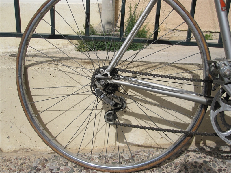

TheGlassIcon θέλει μάστορα γιατί πίσω λείπουν ακτίνες και χρειάζεται ειδικό εργαλείο για να βγουν τα γρανάζια . Η μπροστινή έχει χτυπηθεί και δεν το βλέπω να έρχεται με ακτινολόγηση και το πιρούνι όταν σφίγγεις τη βίδα ανοίγει στο σημείο που έχω το βέλος .
Αν είσαι Αθήνα δήλωσε συμμετοχή για το τεχνικό σεμινάριο που διοργανώνουν τα παιδιά. Πάρε και τον τροχό αγκαλιά και είμαι βέβαιος ότι θα υπάρχει εκεί το εργαλειάκι να βγάλεις το ελεύθερο.
Το πιρούνι είναι brazed όχι κολλημένο εκεί οπότε χρειάζεται αντίστοιχη επισκευή. Ένας σιδεράς ας πούμε δε νομίζω να μπορεί να την κάνει.
Αν πας σε μάστορα τελικά, σε καμία μα καμιά περίπτωση μη δεχτείς να στο μαϊμουδιάσει, να βάλει "σύγχρονα" ανταλλακτικά κτλ. Καλύτερα να είναι λίγο παρμένη η ρόδα παρά μια κινεζιά.
Εγώ θα σου πρότεινα να το λύσεις εσύ και να πας μόνο τα πράγματα που πονάνε σε μάστορα. πχ Βγάλε τους τροχούς και πήγαινέ τους για επισκευή. Βγάλε το πιρούνι και βρες άνθρωπο να κάνει ασημοκόλληση ή χαλκοκόλληση να στο κολλήσει, όχι αργκόν ή ηλεκτροκόλληση κτλ. Μην πας ολόκληρο το ποδήλατο σε καμία περίπτωση.
