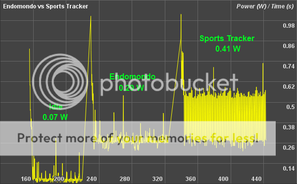

Από μια σύντομη δοκιμή που έκανα το απόγευμα, το Sports Tracker πέφτει μάλλον βαρύ αν αυτό που ψάχνετε είναι απλά το αρχείο GPX.
Photobucket
Με τη βοήθεια του Energy Profiler της Nokia, μέτρησα την μέση κατανάλωση ενέργειας με κλειδωμένο το τηλέφωνο (όπως όταν θα το βάζαμε στην τσέπη). Για το παραπάνω γράφημα, δεν είχα ενεργοποίησει το Power Saving mode και οι εφαρμογές είχαν πλήρη πρόσβαση σε 3G όταν το χρειάζονταν. Με το Power Saving ενεργοποιημένο η μέση κατανάλωση για idle, Endomondo και Sports Tracker ήταν 0.05W, 0.27W και 0.41W αντίστοιχα.
Σημαντικά πιο ελαφρύ το Endomondo, αφού η μπαταρία εκτιμάται να κρατάει 55% περισσότερο σε σχέση με το ST. Μάλιστα, η μέση χρήση της CPU για το ST ήταν 42% είτε το PS ήταν on είτε off. Η αντίστοιχη χρήση για το Endomondo ήταν στο 9% και χωρίς κανένα πρόγραμμα να τρέχει στο 7%.
Καθένα τεστ κράτησε 1-2 λεπτά. Στην πορεία θα τα δοκιμάσω και σε full time προπονήσεις, αλλά δεν περιμένω να δω διαφορά. Άλλος ένας σημαντικός λόγος να προτιμήσω το Endomondo λοιπόν...
