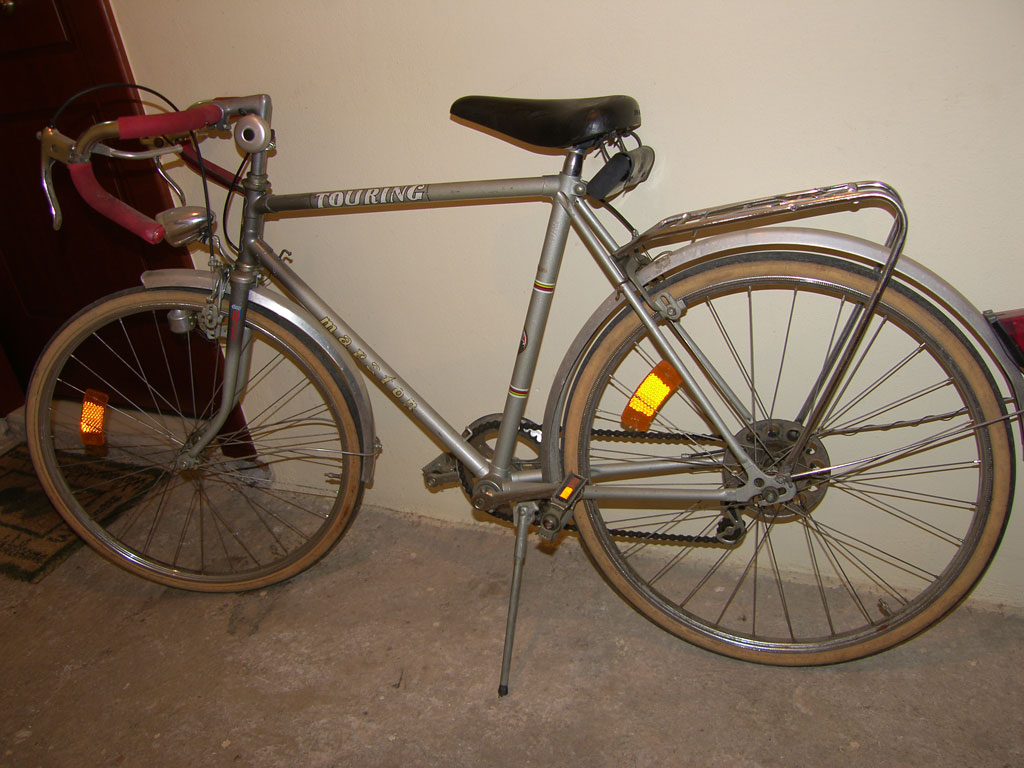

Σήμερα έπεσε στα χέρια μου ένα παλιό ποδήλατο, της γυναίκας μου και είμαι στο τριπάκι να το αναπαλαιώσω αντί να αγοράσω καινούργιο.
Αν πάω σε καινούργιο δεν παίζει να παίξω πάνω από τα 350 ευρώ.
Αν μπορώ να κάνω κάτι καλύτερο με λιγότερα λεφτά στο συγκεκριμένο, μάλλον θα το προτιμούσα.
Στο ζουμί λοιπόν...
Είναι ένα Rog Maraton.
Ο σκελετός σε τέλεια κατάσταση (αν και με χαλάει λίγο το ότι είναι τελείως ασημί).
Ιδέες;
Υπόψιν ότι ναι μεν τα χέρια μου πιάνουν, αλλά από ποδήλατα έχω μαύρα μεσάνυχτα.
Βέβαια στη γειτονιά (Νέα Ιωνία) υπάρχει ποδηλατάδικο και μπορώ να τον ζαλίσω λίγο.
Ευχαριστώ

θέλει και συζήτηση?
ανακατασκευή και πάλι ανακατασκευή!
Είμαι λάτρης της ...φτερωτής κούρσας!
Αν κρίνω απ τη φωτό, ένα πλύσιμο, καθάρισμα και βεβαίως τη λύπανσή του θέλει.
Μετά το οδηγάς και κρίνεις αν πρέπει ν'αλλάξεις -αναβαθμίσεις κάτι.
Στο τονίζω: μην του βγάλεις τα φτερά!

Tzimisce
Γιατί να του βγάλω τα φτερά;
Όντως, θέλει ένα καλό πλύσιμο και γρασάρισμα.
Σαμπρέλες σίγουρα, μπορεί και λάστιχο.
Κατά τα άλλα απλά σφίξιμο στις βίδες γιατί κάποιες (όπως του stand και της δεξιά μανέτας) κουνιούνται.
Για να γίνει απλά λειτουργικό θέλει ψιλοπράγματα, αλλά εγώ σκέφτομαι να το παρακάνω... :-)

να το παρακάνεις μπορείς σίγουρα,γνώμη μου όμως,μην ξεφύγεις απ τον vintage χαρακτήρα που έχει.
Σου εύχομαι καλή επιτυχία.

Είναι λίγο ακροβατικό να κρατήσω τον vintage χαρακτήρα του και να το κάνω παράλληλα ασφαλές για μεγάλες βόλτες.
Αν τελικά καταλήξω να το αναπαλαιώσω σίγουρα θα το βάψω πάντως.
Παραείναι ασημί για τα γούστα μου.

...προτού αρχίσεις και λύνεις και βάφεις και αντικαθιστάς.
Το ποδήλατο φαίνεται πραγματικά αχρησιμοποίητο. Οπότε πριν αρχίσεις τις αλχημείες και τις επισκευές, κάνε τα απολύτως βασικά, δηλαδή ρύθμιση φρένων & ταχυτήτων, καλό καθάρισμα αλυσίδας-γραναζιών και λίπανση, φούσκωμα-έλεγχος ελαστικών (μάλλον θα θέλει σαμπρέλες) και ζήσε μαζί του για δύο-τρεις μήνες. Δεν συμφέρει να αρχίζεις να αντικαθιστάς και να αλλάζεις πράγματα πάνω του, χώρια που η βαφή είναι πολύ καλή κατάσταση και είναι κρίμα να αναγκαστείς να το ξεβάψεις με νίτρο και γυαλόχαρτο, να ασταρώσεις, να περάσεις χρώμα και μετά και βερνίκι επειδή δεν σου ταιριάζει το χρώμα τώρα.
Δες λοιπόν εάν σου ταιριάζει σαν νούμερο, εάν σου ταιριάζει σαν γεωμετρία και το κυριότερο εάν σου ταιριάζει το ποδήλατο γενικά!

Τι μήκος κάθετου σωλήνα έχει;

Πρακτικά αυτό είναι που με προβληματίζει περισσότερο. :)
Αν ήταν κανένα χρέπι θα ήξερα από που να ξεκινήσω. Το ποδήλατο ήταν σε αποθήκη, δεν το έβλεπε ο ήλιος.
Απλά δεν ξέρω σε τι επίπεδο μπορεί να φτάσει και αν θα μπορεί να γίνει αντάξιο των ποδηλάτων που θα μπορούσα να αγοράσω με 300 - 400 ευρώ.

Ο σωλήνας είναι στα 45 εκατοστά.
Δεν βλέπω να υπάρχει κάποιο ιδιαίτερο θέμα με το ύψος του.
Εγώ (1.75) δεν νοιώθω να διπλώνομαι περίεργα όταν το καβαλάω. Πόσο μάλλον η γυναίκα μου (1.68).
Βέβαια αν τη βγάλουμε σχετικά τσάμπα (δεν είναι και εποχή για σπατάλες) κάποιες υποχωρήσεις τις κάνεις.

...ότι στην ηλικία που είναι και με τα εξαρτήματα που έχει δεν έχει να φτάσει πουθενά. Αλλιώς μπορείς να βρεις με 200+ ευρώ είτε σε καινούργιο είτε σε μεταχειρισμένο αξιολογότερες προτάσεις για την πόλη.
Για αυτό δοκιμάσε το ώς έχει για λίγους μήνες και βλέπεις μετά τι κάνεις. Βέβαια με 45 κάθετο (υποθέτω και για αντίστοιχο οριζόντιο) για 1.75 υπάρχει θέμα και μάλιστα σοβαρό, αλλά δοκίμασε τουλάχιστον πως τα πας με το ποδήλατο γενικά...

Θα συμφωνήσω με τον arxarios.
Έχω το ίδιο ύψος μ'εσένα (1.75) και πεταλάρω σε 54άρι.

Μη κάνεις τη μαλακία και το βάψεις.
Βασικά μη πειράξεις τίποτα. Τελείως τίποτα απολύτως. Θα γίνει καγκουροποδήλατο και θα χάσει κάθε αξία.

Το συμαντικότερο απ' όλα είναι να κάνεςι για εμάς. το ποδήλατο το είχε η γυναίκα του και τώρα θα το καβαλήσει αυτός; Έχει σύμφωνα με τον ίδιο μήκος κάθετου σωλήνα 45 ΕΚΑΤΟΣΤΑ και η σέλα είναι ΠΟΛΥ ΧΑΜΗΛΑ. Είναι ηλίου φαινότερο ότι ο φίλος έχει ένα ποδήλατο σε λάθος μέγεθος και με τη σέλα ΠΟΛΥ ΧΑΜΗΛΑ!
Λοιπόν φίλε για αρχή πρέπει να βεβαιωθούμε ότι το ποδήλατο αυτό κάνει για σένα. Πώς; πολύ απλό. Κάτσε στη σέλα έτσι ώστε να πατάς το δεξί πετάλι με τη φτέρνα και αυτό να βρίσκετε στο χαμηλότερο σημείο, και το αριστερό σου πόδι να το πατάς στο έδαφος με τη μύτη του ποδιού σου. Δεν πρέπει να πατάει κανένα απ τα δύο σου πόδια κάτω με όλο το πέλμα όσο είσαι καθισμένος στη σέλα. Αν το ποδήλατο είναι καλό για εσένα θα πετύχεις τα όσα λέω ρυθμίζοντας το ύψος της σέλας.
Πάρε μεζούρα και μέτρα το κάθετο σωλήνα του ποδηλάτου, μέτρα από το σημείο που μπαίνει μέσα του το παλουκόσελο μέχρι από εκεί που ενώνετε με τον διαγώνιο σωλήνα και τα πετάλια. Μπες και σε αυτό το σάιτ http://www.ebicycles.com/index.php βάλε τις δικές σου διαστάσεις και του ποδηλάτου σου και υπολόγισε αν αυτό το ποδήλατο κάνει για σένα. Αν έχει όπως είπες το ποδήλατο μήκος κάθετου σωλήνα 45εκατοστά το ποδήλατο είναι παιδικό κουρσάκι άρα ξέχνα το!Στο ύψος που έχεις χρειάζεσαι κούρσα με μήκος κάθετου περίπου 54-55 εκατοστά.
Επίσης δεν χρειάζεσαι 350ευρω για να πάρεις ποδήλατο της προκοπής! Βρίσκονται αξιόλογα μεταχειρισμένα από 100 εως 250 ευρώ περίπου!

Πρακτικά πέτυχα αυτά που μου λες με ρύθμιση της σέλας αλλά το τιμόνι είναι πολύ χαμηλά έτσι, και πολύ άβολο.
Το βλέπω να το φτιάχνω και να το κρατάω για τη μικρή...
Για πείτε μερικές προτάσεις, αν τελικά δεν το φτιάξω, τι θα μπορούσα να πάρω για βόλτες μέσα στην πόλη;
Με βασικό άξονα την ασφάλεια πάντα.

Ήρθε από εδώ ο Νικ και το χαρχάλεψε...
Thanks Nik!
Τα καλά νέα είναι ότι γενικά είναι σε πολύ καλή κατάσταση και δεν χρειάζεται πολλά λεφτά για να φτιαχτεί.
Τα κακά είναι ότι μάλλον μόνο η γυναίκα μου μπορεί να το οδηγήσει (σε θέμα ύψους) και αυτό παίζεται.
Το πολύ πολύ να μείνει για τη μικρή.

Άλλαξα λάστιχα, σαμπρέλες, τακάκια.
Ο τυχερός της οικογένειας που θα του πηγαίνει σαν νούμερο (λόγω ύψους) θα αποκτήσει σέλα της αρεσκείας του.
Δεν ήθελε και τίποτα άλλο τελικά!
Και αν το τσιμπήσει τελικά η γυναίκα το βλέπω να αποκτά ίσιο τιμόνι...
