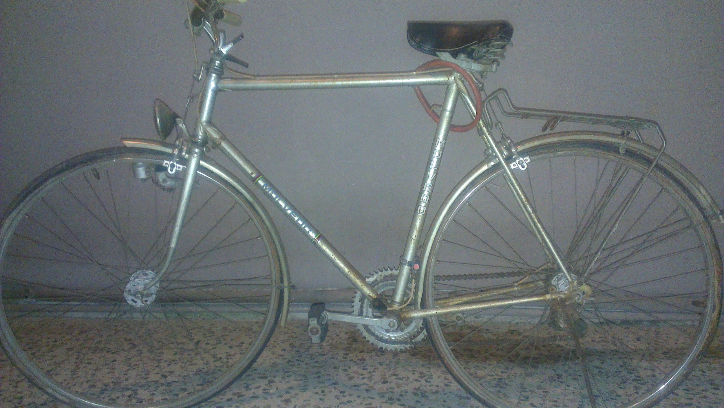

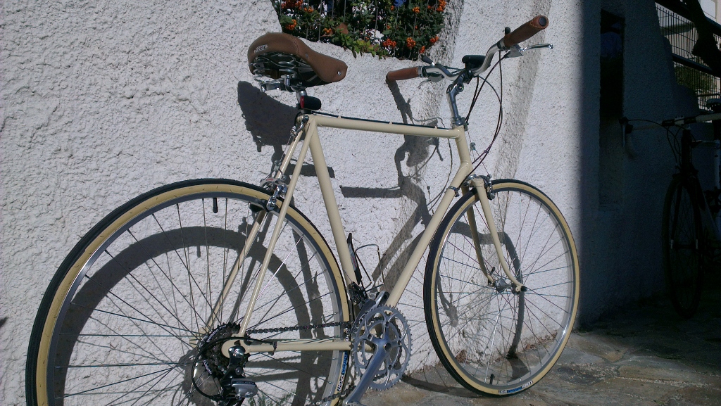

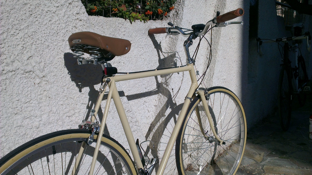

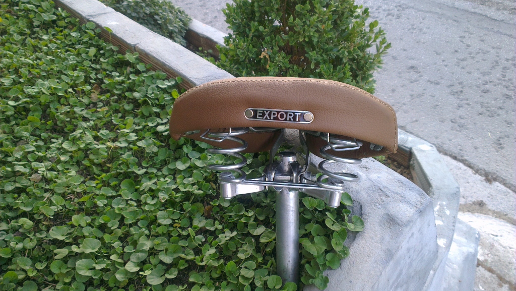

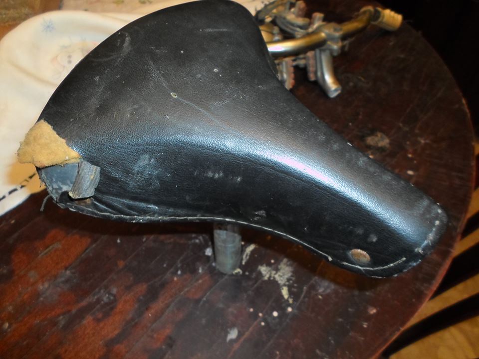

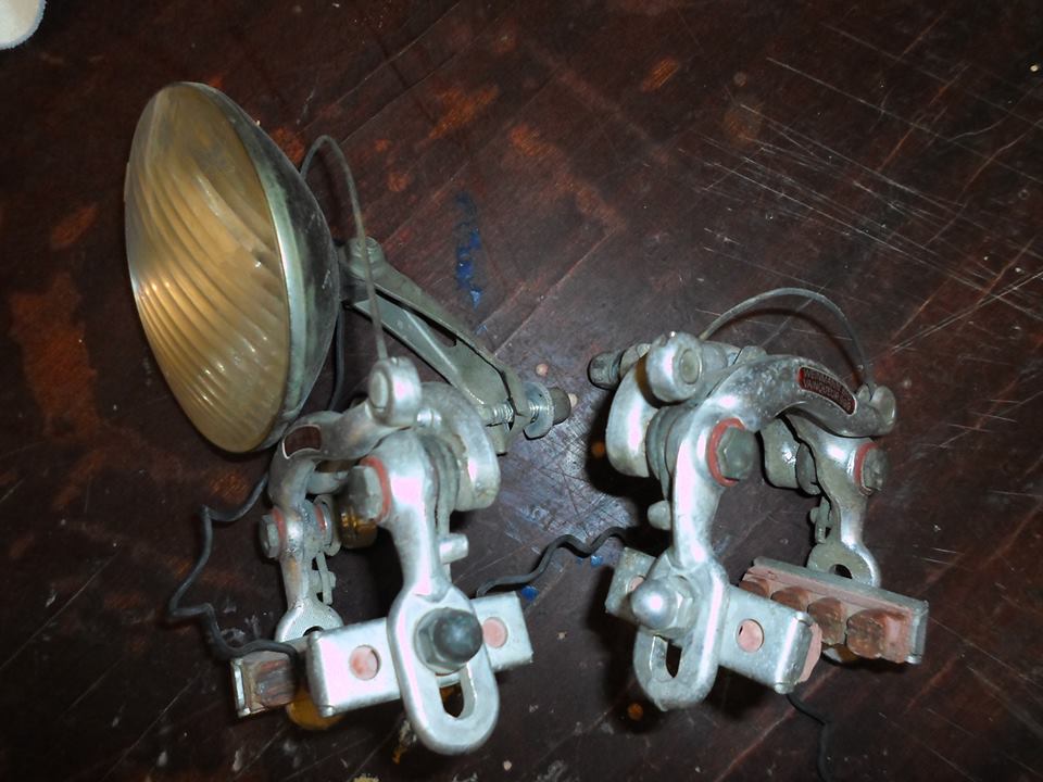

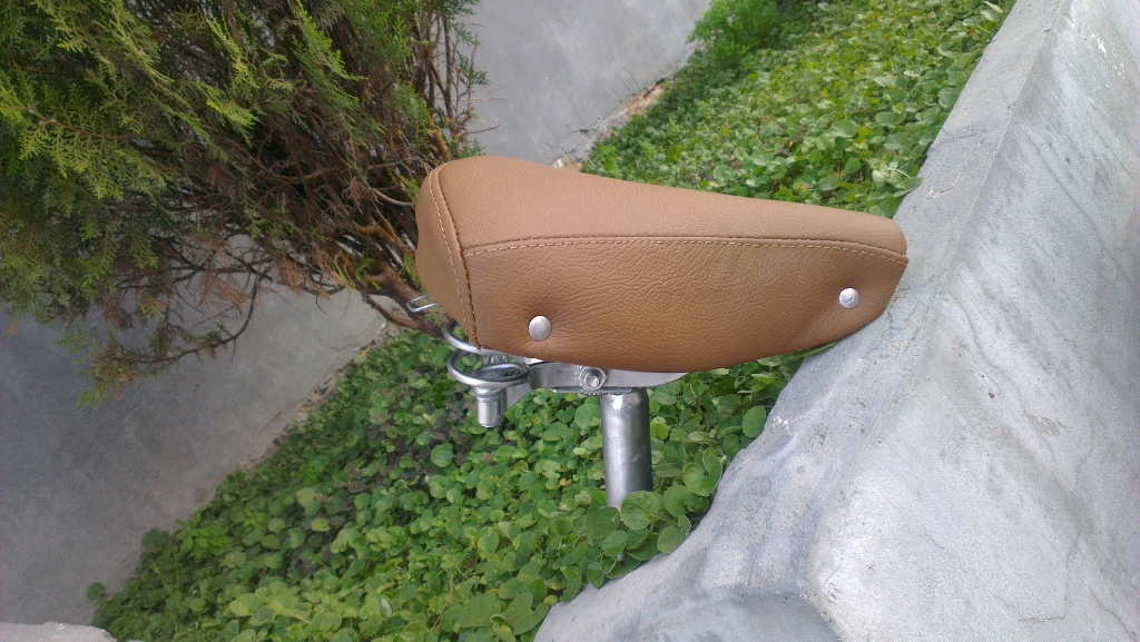

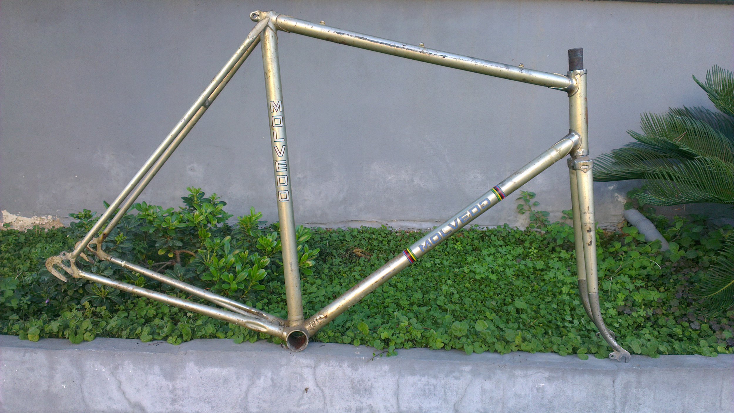

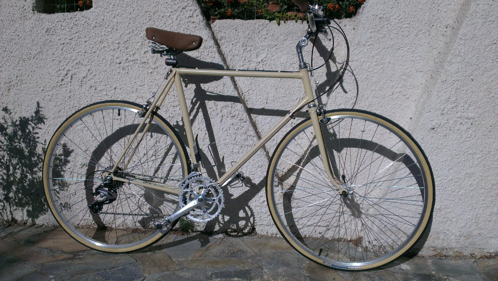

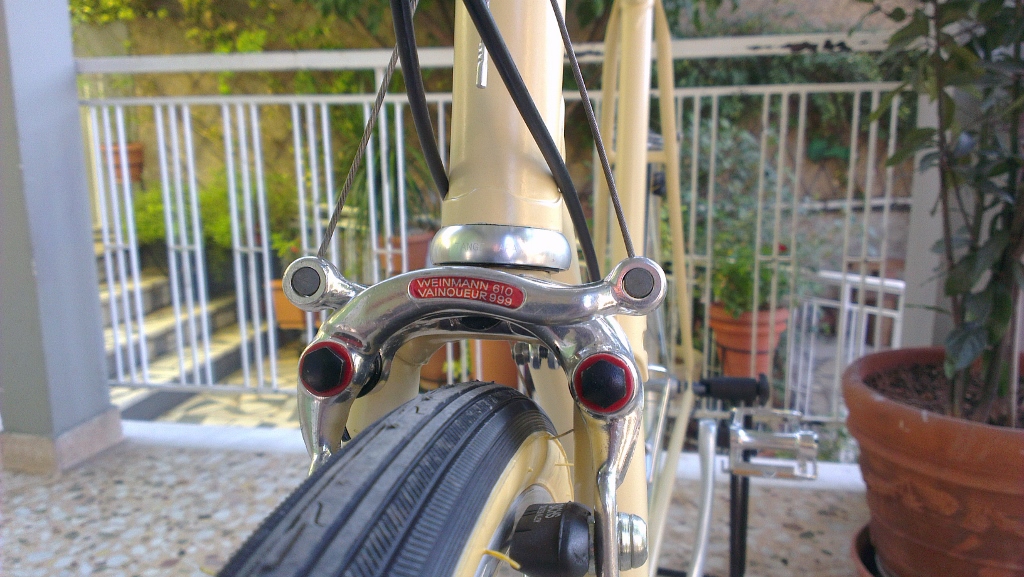

αδειάζοντας την αποθήκη της πεθεράς μου βρήκα ένα παλιό molvedo city μοντέλο 80. Ήταν σε αρκετά κακή κατάσταση και για κάποιο διάστημα το είχα αφήσει ξεχασμένο στο γκαράζ μου. Πριν από τρεις μήνες εκλάπησαν τα ποδήλατα της γυναίκας μου και το δικό μου.Εγώ αγόρασα καινούργιο ποδήλατο αλλά η γυναίκα μου προτίμησε να μην αγοράσει..... θέλοντας λοιπόν να της κάνω έκπληξη, αποφάσισα να επισκευάσω το παλιό "Molvedo" του πατέρα της και να της το κάνω δώρο.Μετά από πολύ ψάξιμο, αποφάσισα να πετάξω τα πάντα από πάνω του (πολύ βάρος....) να βάψω τον σκελετό και να βάλω καινούργια περιφερειακά...μετά από ένα μήνα για το γυάλισμα των τμημάτων που κράτησα (σέλα, φρένα, κουδούνι, στάντ) επισκευή (σέλα) βάψιμο (αμμοβολή και ηλεκτροστατική βαφή)και μοντάρισμα των καινούργιων εξαρτημάτων (από τον Στέφανο στου Τσιπίδη....)αυτό είναι το αποτέλεσμα (λείπουν τα αυτοκόλλητα τα οποία τα περιμένω....)

Πολύ όμορφο το έκανες, ωραίο χρώμα και καλή επιλογή σέλας. Μπράβο σου
ευχαριστώ Dodger!! η αλήθεια είναι ότι ο φωτισμός το αδικεί λιγάκι....
...δεν φανταζομαι να τα πεταξες πραγματικα, εεεε;
Το λεω αυτο, γιατι αυτα εχουν καποια αξια, ειδικα γι' αυτους που αναπαλαιωνουν τετοιου ειδους ποδηλατα.
Και που ξερεις; Μπορει κι εσυ καποτε να θελησεις να αναπαλαιωσεις το ποδηλατο στην αρχικη του μορφη, και τοτε θα σου ειναι απαραιτητα τα ανταλλακτικα αυτα...
...εφόσον ήθελες να του δώσεις σύγχρονο χαρακτήρα,τα πήγες θαυμάσια!

Μπορείς να γράψεις για την αναπαλαίωση της σέλλας;
Θα φανεί χρήσιμο σε όποιους θέλουν να κάνουν κάτι ανάλογο.

τα παλιά κομμάτια, τα έχω κρατήσει όλα σε μία κούτα.... δεν μου έκανε καρδιά να πετάξω ούτε μία βίδα! και συμφωνώ μαζί σου.... πάντα στο πίσω μέρος του κεφαλιού μου υπάρχει η σκέψη ότι μπορεί να θελήσω να το επαναφέρω στην αρχική του μορφή.. οπότε θα χρειαστώ τα πάντα!

φιλε Gazz θα ηθελες να μας περιγραψεις λιγο τη διαδικασια ανακατασκευης? Την εκανες μονος σου? ειδικα για τα γυαλισματα των περιφερειακων! Θα ηταν χρησιμο να δουμε πως κατεληξες σ'αυτο το πολυ ομορφο αποτελεσμα
Γράψε επίσης και για την αναπαλαίωση της σέλλας.

το ποδήλατο λύθηκε στου Τσιπίδη, όλα τα παλιά κομμάτια που δεν χρησιμοποιήθηκαν πάλι, μπήκαν σε μία κούτα, το πλαίσιο πήγε για αμμοβολή και ηλεκτροστατική βαφή στον Πέττα στην Λ. Αθηνών 185 (στην γέφυρα Κηφισού) με κόστος 35€,τα φρένα και ο σκελετός της σέλας πήγαν για χρωμίωση (την δουλειά την ανέλαβε ένας φίλος, οπότε δεν ξέρω το κατάστημα που επέλεξε....) με κόστος τα 20€, την επένδυση της σέλας την έκανε ο Βραχάμης (στην Γρ. Λαμπράκη στον Πειραιά....)με κόστος 35€ και τα περιφερειακά και το μοντάρισμα πήγαν άλλα 350€....
οι τροχοί είναι 27 1 1/4 Araya με Kenda ελαστικά
τα περιφερειακά είναι όλα καινούργια....
να ρωτησουμε ενα συνολικο κοστος ή δεν κανει?
350 για περιφερειακά και μοντάρισμα;;;;;δεν έμεινε τίποτα απο τα παλιά περιφερειακά ; Τα άλλαξες όλα;
440€...
το ποδήλατο είναι για την γυναίκα μου και για αυτό ήθελα να είναι όσο πιο ελαφρύ γίνεται! τα παλιά περιφερειακά είναι σε μία κούτα στην αποθήκη μου.... τα μόνα πράγματα που έχουμε χρησιμοποιήσει είναι η σέλλα, το παλουκόσελο και τα φρένα...
