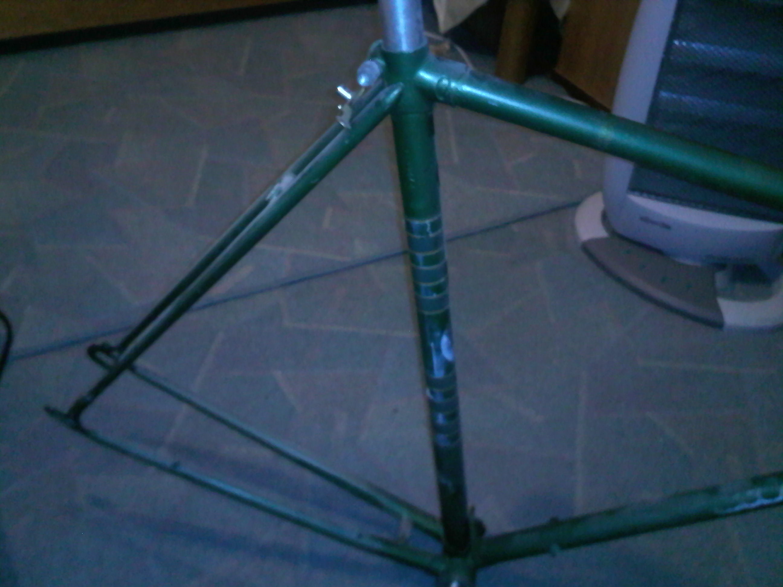

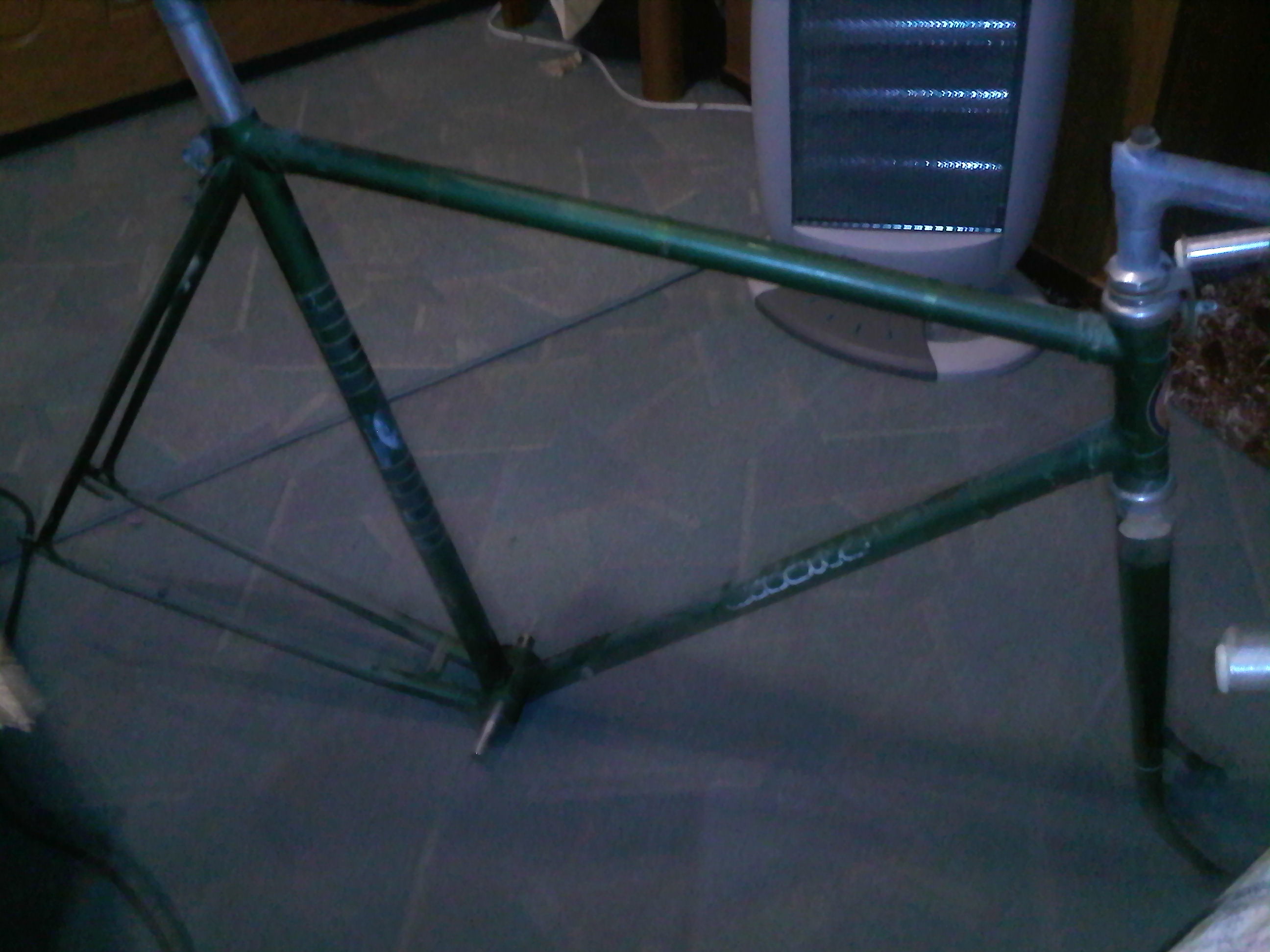

Ανακατασκευή παλιά κούρσας Atala σε μονοταχυτο καθημερινό πρόχειρο ποδηλατάκι με μικρό οικονομικό κόστος .
Ο σκελετός απ΄οτι μου είπαν η ποδηλατάδες που το είδαν είναι μίγμα μετάλλων (νικέλιο – χρώμιο - μολυβδαίνιο " χρωμόλη" )και για αυτό δεν έχει σκουριάσει πολύ μονό το χρωματάκι έχει κόψη
τώρα έχει κάτι θεματάκια ο σκελετός όμως είναι λίγο στραβός πίσω άλλα μπορεί να επανέλθει.
Παραθέτω φωτό και θέλω γνώμες για το επιχείρημα
πρότασης για φθηνά ανταλλακτικά π.χ. λάστιχα ζάντες, τροχούς φρένα μετάδοση.
δεν θέλω να ανεβεί πολύ το κόστος θέλω ένα ποδηλατάκι απλό χωρίς ταχύτητες .
IMG013.jpg | 330.19 KB |
IMG011.jpg | 341.07 KB |
Καλησπέρα . Αν κατάλαβα καλα , εχεις ένα κουρσακι αλλα προκειμένου να εχεις κατι πολυ απλο θέλεις να το κανεις μονοταχυτο. Η ερώτηση μου ειναι η εξης: Δε σώζεται τίποτα απο τα παλιά περιφερειακά του; Διότι αν σώζεται κατι τότε με ένα καλο καθάρισμα και γυαλισμα και με την προσωπική σου εργασία θα εξοικονομησεις χρηματα. Αν βέβαια θέλεις κατι πιο σύγχρονο τότε σίγουρα θα πρέπει να πας σε κατι αλλο
...ειναι λιγο-πολυ ασχετο απο το κραμα κατασκευης του, απο τη στιγμη που ειναι κατασκευασμενος απο καποιο κραμμα ατσαλιου.
Υπαρχει καποιο αυτοκολλητο πανω στο σκελετο το οποιο αναφερει το Cro-Mo ως υλικο κατασκευης του σκελετου;
Μια κοντινη (και καθαρη) φωτογραφια των πισω drop-out, θα μπορουσε να πει πολλα για το κραμμα κατασκευης του σκελετου. Αν δηλαδη ειναι απλο ατσαλακι, η καποιο καλυτερο Cro-Mo, κατι που ειναι αμφιβολο.
