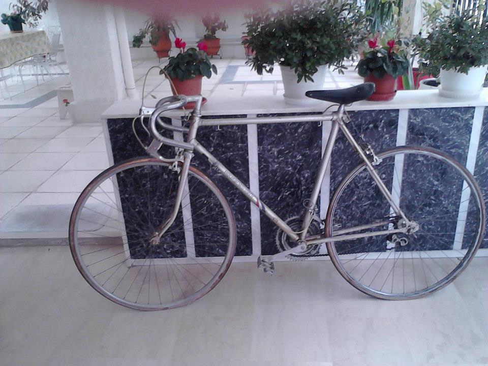

Το ποδήλατο αγοράσθηκε αντί 18.000 δρχ τον Φεβρουάριο του 1980 απο μικρό κατάστημα στην Θεσσαλονίκη, κάπου κοντά στην Δελφών...
Για δύο χρόνια έβαλε κάπου 3.000+ (ένδειξη κοντέρ) χιλιόμετρα, ένα ταξίδι Θεσσαλονίκη - Ζάκυνθο, και ένα γύτο όλης της Θεσσαλίας και ασφάλτινων διαδρομών μέχρι και ορεινών της Ηπείρου.
Διαπίστωση , τότε τα εξαιρετικά λεπτά λάστιχα 27 Χ 1 1/8, πολύ κουραστικά, που τσάκιζαν τα πάντα ειδικά με μια σχάρα με σακκίδια πίσω...αλλά ήμουνα και 22 τότε...και αντεχα...
Το 1982 αποθηκευθηκε σε υπόγειο και βγήκε προχθές πάλι στο φώς με σκοπό σε πρωτη φάση απλά να κυλίσει.
Τα λάστιχα ήδη αντικαταστάθηκαν, με μαύρα όμως δεν βρήκα τα πρωτότυπα kenda με την άσπρη ρίγα, (δεν τόψαξα και πολύ έιναι αλήθεια) και σιγά σιγά επισκευάζονται όλα...δεν θέλει και πολλά, απλά ο καιρός είναι αποτρεπτικός ακόμα.
Μόνη μου έννοια το πίσω ελέυθερο, έχω μάθει να ανεβάινω ανηφόρες με 9αρα deore σε 26, και βλέπω τα γρανάζια και τρομάζω. Μια δοκιμή βέβαια θα με πείσει....
Αυτά για την ώρα...

H Kenda βγάζει ακόμα 27 1 1/4 με gumwall πλαϊνά. Αυτά παίρνω και είναι τζάμι για τα λεφτά τους.
Νομίζω Kenda φέρνουν όσοι φέρνουν και Ideal οπότε εύκολα θα βρεις, αν όχι στείλε πμ να σου στείλω κατάστημα που έχει σίγουρα.
Για τις ανηφόρες μη σκιάζεσαι, μπορείς να βάλεις ελεύθερο και με 34 γρανάζι αν δεις τα ζόρια με ένα 10άκι.

για την ώρα έβαλα μαύρα ελαστικά...το δοκίμασα σήμερα κάνοντας μια ασφάλτινη ανηφορίτσα και μου βγήκε η πίστη...εκεί που με το 29αρι ανεβαίνω χαλαρά...αλλά ... ουτε 21 είμαι πλέον και απαιτείται προπόνηση. Επίσης διαπίστωσα, με αυτά που γνωρίζω τώρα, οτι μάλλον μου είναι λιιιιγο μεγάλος ο σκελετός...
επόμενο βήμα αλλαγή συρματόσχοινων καλωδίων, φρένων (τα τακάκια έιναι απο τότε) και σίγουρα πίσω ελέυθερου
ναι θα με ενδιέφερε να μου στείλεις με πμ κατάστημα για ελαστικά και αν γνωρίζεις ποιο ελευθερο ναι...με 34 γρανάζι...
Η επαρχία (ειδικά τα χωριά) είναι δύσκολη και όλα μέσω διαδυκτίου..

Ελεύθερο φτηνό έχει η Shimano στη σειρά ΤΖ. Έχει 6άρι και 7άρι. Αν έχεις 5άρι τώρα θες το 6άρι για σιγουριά, μπορεί να σου χωρά και το 7άρι.
http://www.ebay.co.uk/sch/i.html?_trksid=p5197.m570.l1313&_nkw=tz+freewh...
Αυτά που γράφουν mega range είναι με 34.

...αν θελεις εκτος απο το να ξανακυλησει ειναι και το να μην διαλυσει, θα πρεπει να ειναι και ενας ελεγχος-καθαρισμα-γρασσαρισμα-ρυθμισμα ολων των ρουλεμαν του ποδηλατου:
Κεντρα τροχων, μεσαια τριβη, ρουλεμαν τιμονιου.
Για αρχη.
Κατα τα αλλα, καλη ανασταση στο Λαζαρο.

ωχ...τώρα μούβαλες δύσκολα...
αλλά δυστυχώς έχεις δίκηο...
μόλις ξανανοίξει λιγο ο καιρός...
(ήδη το τιμόνι στο φρενάρισμα χμμμ..ε..θέλει τον μάστορά του)
