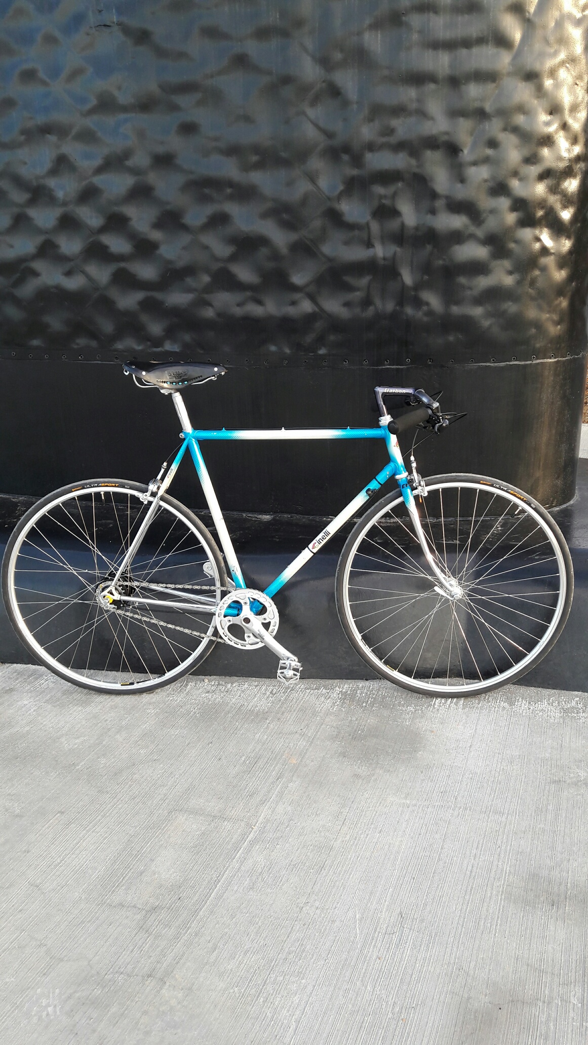

Καλησπέρα σε ολους,
Προσεχώς

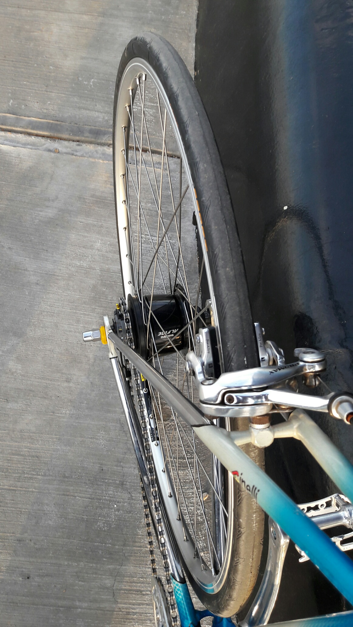

Καλησπέρα και πάλι,
Μετά από ενα και χρόνο και αρκετά χλμ ξανά στήνω τον σκελετό μου με διαφορετικό τιμόνι, εσωτερικές ταχύτητες Alfine και μόνο δισκοβραχιωνα. (Ευχαριςτω Βαςιλη)
Ενα πρόχειρο στήσιμο μόνο για να δω το στιλ.
Συγνώμη για την κακή ποιότητα των φωτογραφιών.
https://www.flickr.com/photos/93216835@N04/30480538394/in/album-72157677188104995/
Γιαννης

Καλησπέρα,
Ευχαριστω ολους για τα σχόλια και το ενδιαφερον.
Όντως ήταν όμορφο στημένο σαν κουρσακι, γρήγορο και ελαφρύ, ομως δεν με βόλεψε όποτε πάμε για κάτι διαφορετικό και βλέπουμε.
Σήμερα αποφάσισα το κεντρο να πλεχτεί με Mavic open elite στεφάνια σε ασημί.
Τα στεφάνια παίρνουν από 19-32 λάστιχα όποτε μπορούμε να παίξουμε με κάτι πιο φαρδύ από τα 23αρια που φόραγα πριν.
Amsterdam δεν χρειάζεται να ανοίξω τα ψαλίδια μιας και ο σκελετος ειναι δεκαετίας 90 με άνοιγμα 130mm όποτε μιλάμε για ελάχιστα mm άνοιγμα, πριν ήταν στημένο με 10αρα veloce.
Παντως αν ήθελα να τον ανοίξω υπάρχουν κάποιοι που μπορούν να το κάνουν σωστά.
Καλο βραδυ σε ολους
Γιαννης
Χρονια πολλα σε ολους,
Ελπιζω να περάσατε όλοι πολυ καλα!!!!
Το ποδηλατάκι μου απέκτησε καινουργια παπούτσια, στεφάνια Mavic open elite τα οποία πλεχτηκαν με το Alfine πισω σε 4x και με ενα κεντρο suntour superbe μπροστά 3x.
Αγοράστηκαν φακαρολες, σαμπρελες, λάστιχα continental ultra sport καθώς και ντιζες μακαρόνια κλπ.
Και με την πολύτιμη βοήθεια του μικρού μου βοηθού (του γιου μου) σιγά σιγά το τελειώσαμε.
Για φωτογραφίες εδώ https://www.flickr.com/photos/93216835@N04/30480538394/in/album-72157677188104995/
Ο μόνος μου ενδιασμος ειναι για το τιμόνι μήπως αλλαχτεί σε ίσιο η riser.
Συγνώμη για την κακή ποιότητα των φωτογραφιών, θα βγουν καλύτερες με τις πρώτες βολτες.
Καλα να μας μπει το 2017 και καλο βραδυ.
Γιαννης

Καλημερα σε ολους,
Ε ναι λοιπόν η πρώτη επίσημη βόλτα ειναι γεγονός
Οι πρώτες εντυπώσεις ειναι πολυ καλες αρκετά γρήγορο και ξεκούραστο όπως και πριν, λιγο νευρικό με το μικρότερο τιμόνι, η Brooks άψογη και ειναι εντελώς καινουργια.
Κάποιες ψιλό ρυθμίσεις χρειάζονται ακόμα βέβαια ομως ειναι αθόρυβο και αρκετά αποροφητικό.
Λιγο καλύτερη κύλιση με τα 25αρια, ενα προβληματάκι που αντιμετωπίζω ειναι με τον λαιμό ο οποίος δεν σφίγγει όσο καλα θα ήθελα οιδωμεν.
Για φωτογραφιες αντιγραφή του συνδέσμου και επικόλληση https://www.flickr.com/photos/93216835@N04/with/31872257992/
Γνώμες και σχόλια δεκτά, Βασίλη σορυ αλλα καλός φωτογράφος δεν ειμαι χεχε
Γιαννης
Καλησπέρα σε ολους,
Οι βολτες συνεχίζουν χωρις ιδιαίτερα προβλήματα πλην του λαιμού ο οποίος και αλλαχθηκε με έναν Cinelli alter https://www.flickr.com/photos/93216835@N04/31889132990/in/dateposted-public/
Καλη συνεχεια
