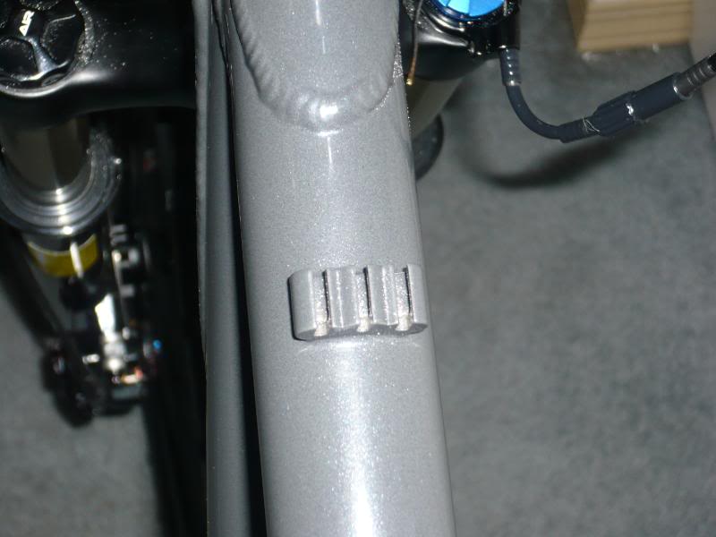

Το ποδήλατο μου, ως παλαιό μοντέλο με v-brakes, έχει τα συρματόσχοινα γυμνά στο επάνω μέρος του οριζόντιου σωλήνα με αποτέλεσμα να μην μπορώ να δέσω/κρεμάσω τσαντάκι εκεί.
Παραπλήσιες φωτο σκελετού:

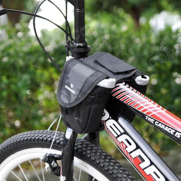

Τσαντάκια προς αγορά:
Eπειδή έχω σκεφτεί χίλιους τρόπους για να το κατορθώσω αλλά κάπου σκάλωνε το θέμα... κατέληξα στο να λειάνω στους οδηγούς από αλουμίνιο τα κάτω στοπ ίσα-ίσα (με τρυπανάκι) για να περάσει μονοκόμματο καλώδιο και στα 3 συρματόσχοινα ώστε να μπορώ να δέσω από πάνω τους το οτιδήποτε.
1. Ποια η γνώμη σας; Μήπως υπάρξει πρόβλημα; (παρατηρήσεις, αντιπροτάσεις κτλ)
2. Ξέρετε στην Αθήνα κατάστημα το οποίο να πουλάει τσαντάκια όπως το Roswheel;

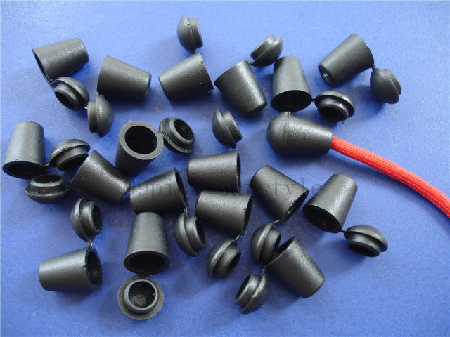

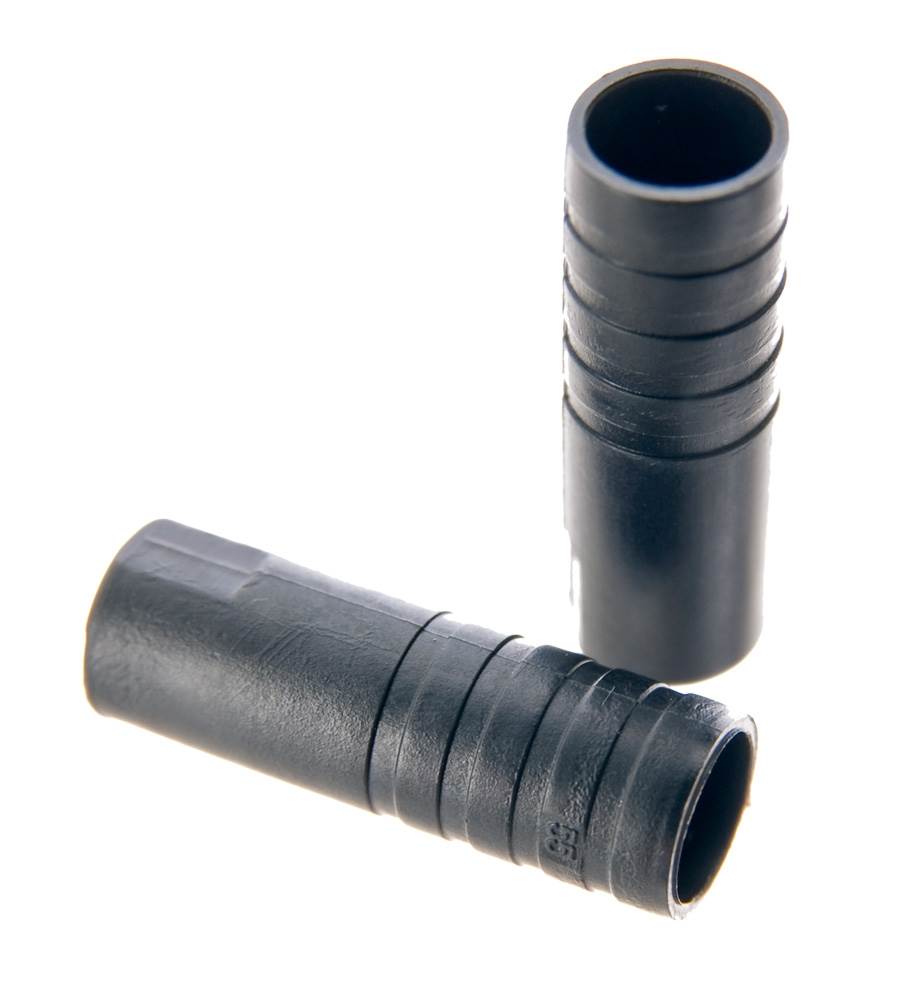

3. Tα εξωτερικά καλώδια έχω σκεφτεί να τα σφηνώσω με κυλινδρικούς λαστιχένιους αποστάτες, ξέρετε πού πουλάνε τέτοιους ή κωνικού σχήματος;
Nylon Spacers
ή θα καταλήξω να βάλω τέτοια;...

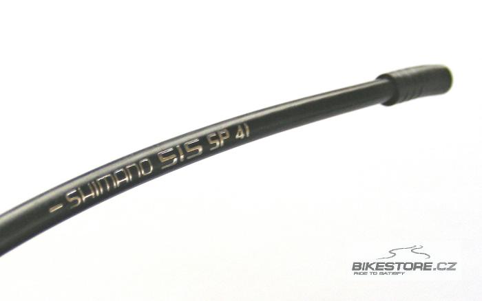

4. Ξέρετε κατάστημα στην Αθήνα το οποίο να πουλάει εξωτερικό καλώδιο ταχυτήτων Shimano SIS SP41 και σφραγισμένα καπάκια Shimano SP41 Sealed Gear Caps;
SHIMANO SIS OT-SP41 shift cable casing

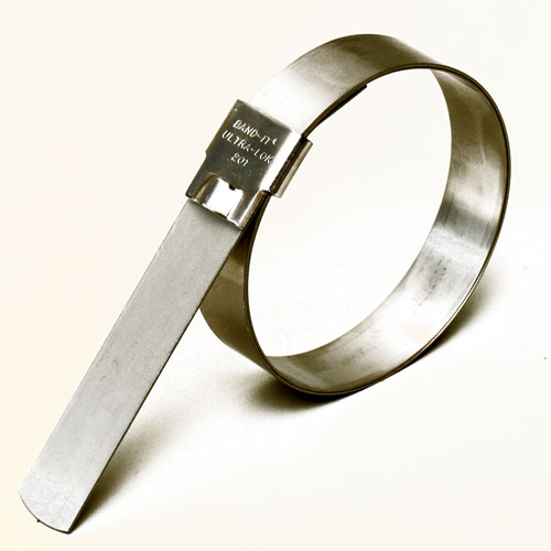

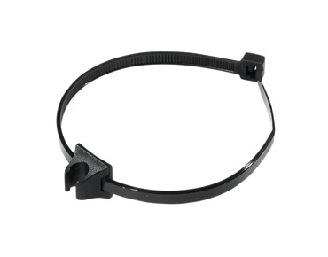

5. Τέλος τα εξωτερικά καλώδια ενδέχεται να τα συγκρατήσω και με δετήρι:

Οι οδηγοί του συρματόσχοινου του φρένου είναι μεγαλύτεροι σε διάμετρο γιατί το εξωτερικό καλώδιο τοποθετείται σε αλουμινένια "φωλιά", άρα αυτοί δεν χρειάζονται drill.
Φωλιά περίπου σαν κι αυτή
Θα έχω τέτοιο θέμα άμα ο ιμάντας είναι κοντά στην "ένωση" των δύο καλωδίων.
Αν καμπυλώσει το συρματόσχοινο τότε θα τρίβεται στο μέταλο... (αυτό θέλω να αποφύγω)
SpyrosV
Εικόνα SpyrosV

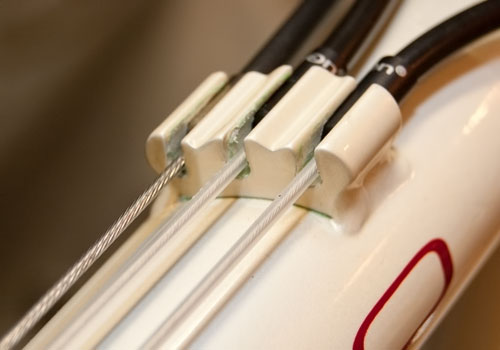

Από όσο φαίνεται, αυτός ο τριπλός οδηγός είναι επιπρόσθετο πλακάκι στο πλαίσιο... (καλά δεν του έκανα κ ακτινογραφία)
Θα "φάω", όχι όλο τον οδηγό (δεν τρελάθηκα), μόνο το δόντι που περισσεύει κ πάντα ίσα-ίσα... (ίσως να 'ναι κ η μπογιά - το λακάρισμα περίσσειο)
Και αυτό Teflon casing το έχω σκεφτεί, πρέπει το ένα καλώδιο να μπει μέσα στο άλλο για να αποφευχθεί η απότομη καμπύλωση.
Εύρηκα Jagwire 4 or 5mm Housing / Hose Guide for Frame Loops.

Δεν ξέρω αν έχει προταθεί παραπάνω και δεν το κατάλαβα. Μπορείς όμως να ξετρυπήσεις τον οδηγό/βάση του συρματόσχοινου ώστε το εξωτερικό μακαρόνι να μπορεί να περνάει. Αντί δηλαδή να είναι στοπερ, να είναι απλά οδηγός. Κάτι αντίστοιχο έκανα όταν θέλησα να περάσω σωληνάκια υδραυλικών φρένων αντί γιά συρματόσχοινα.
kktsol
Εικόνα kktsol
του φρενου (συνηθως) περναει μονοκομματα γιατι δεν εχει stop. Γραφω συνηθως γιατι δεν ξερω ποσο παλιος ειναι ο σκελετος. Σε σκελετο που μπορουσες να βαλεις και δισκοφρενο περναει σιγουρα γιατι το καλωδιο των υδραυλικων πρεπει να ειναι μονοκοματο.
Για των ταχυτητων θα πρεπει να τα ξετρυπησεις και να βαλεις μονοκοματο (δεν μπαινει κομματια γιατι δεν θα δουλευουν με ακριβεια οι ταχυτητες). Εαν το κανει αυτο μετα δεν θελει ουτε εξτρα δεσιμο ουτε τιποτα αλλο. Θα δεις απλως μια μικρη διαφορα στην αισθηση λογω τριβης του εξωτερικου.

τελικά τι θα κάνεις? Θα το αφαιρέσεις τελείως ή θα το ξετρυπήσεις γιά να περνάει μονοκόματο το εξωτερικό ?
RockaRolla
Εικόνα RockaRolla
... δυστυχώς όλες είναι "δοκιμή και σφάλμα".
Καταρχήν, είμαστε σίγουροι ότι αν κοτσάρεις ένα τσαντάκι στον οριζόντιο θα μπλοκάρουν τόοοοοσο πολύ τα συρματόσχοινα???????
Κάνε μια δοκιμή. Έχω την εντύπωση - ειδικά για τα φρένα ότι δεν θα υπάρξει πρόβλημα.
Μετά, δοκίμασε να βάλεις σωληνάκια, όπως σου είπαν ήδη, χωρίς να στηρίζονται πουθενά. Σκέτα κομμάτια ανάμεσα στα στοπς (floating). Το τσανάκι οσο και να το σφίξεις, δύσκολα θα συμπιέσει τα σωληνάκια και μέσα σε αυτά τα συρματόσχοινα.... Δοκίμασέ το.
Πριν φτάσεις να πριονίσεις τους οδηγούς (στοπς) δοκίμασε και άλλη πατέντα. Σκληρά σωληνάκια, ασυμπίεστα, με διάμετρο ελάχιστα μεγαλύτερη από τα σωληνάκια τω νσυρματόσχοινων, ώστε να λειτουργήσουν ως φωλιές τους. Κόλλα τα στο κάτω μέρος της μινι-τσάντας.
Αν παρόλαυτά θέλεις να σκάψεις, έχω το εύκαμπτο πρόσθετο και το δρεμελ. Κανονίζουμε και την κάνουμε τη δουλειά.
SpyrosV
Εικόνα SpyrosV
Αυτά τα 3 συρματόσχοινα ανέκαθεν ήταν πρόβλημα... τη μια μπας κι αντέσει το παπούτσι και τα τραβήξει κ.α. ψειροκαταστάσεις.
Στη δοκιμή, πατώντας ελάχιστα το συρματόσχοινο κοντά στον οδηγό δημιουργείται απότομη κλίση ικανή για περαιτέρω τριβή!
Αν είναι να πληρώσω, τότε ας πληρώσω για καλύτερο αποτέλεσμα!
Σκέφτηκα να βάλω σκληρό ποτιστικό καλώδιο μικρής διαμέτρου, όπως είπες, να κολλάω στο ένα τσαντάκι και να δένω αλλού... αλλά εάν θελήσω μετά να βάλω και τα 2 τσαντάκια των φωτό τι; φτου κι άντε πάλι απ' την αρχή; ράβε-ξήλωνε δουλειά να μη μου λείπει...
Όσες μεσιάντζες κι αν κάνω το τελικό αποτέλεσμα θα είναι τοπικό/συγκεκριμένο κι εγώ οραματίζομαι κάτι ολικό/τελικό/άπαξ... κι άντε γεια... και χαρά μας!
Άρα τoυς οδηγούς θα τους ξετρυπήσω για μονοκόμματο (μόνο τις 4 τρύπες των συρματόσχοινων), όχι αφαίρεση.

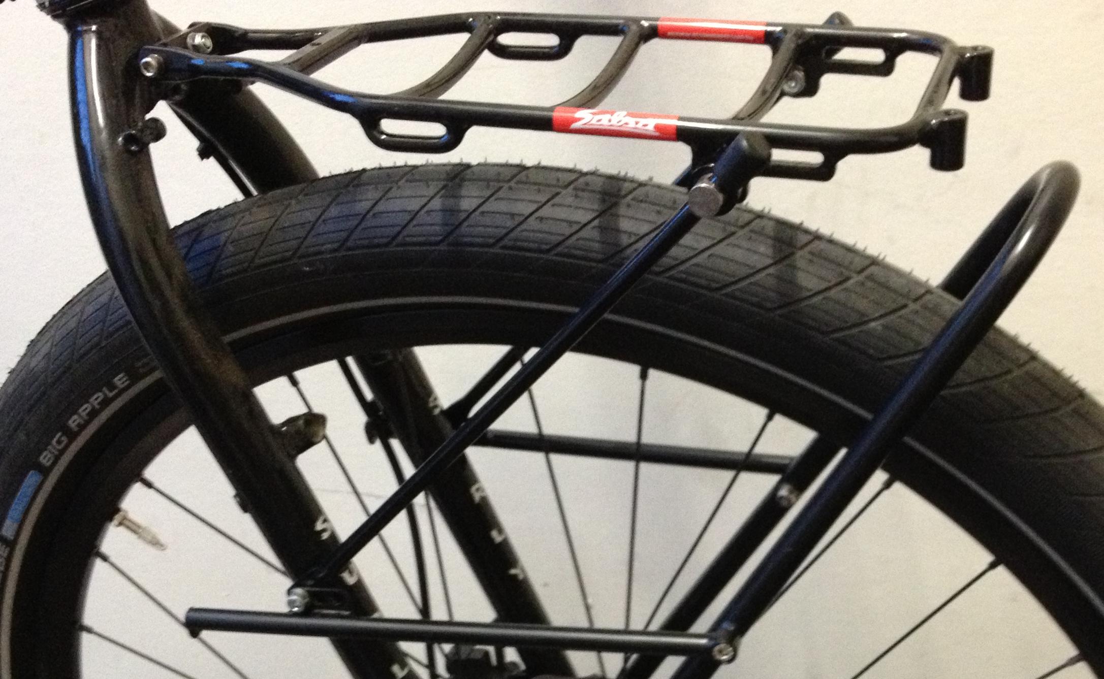

Στο τιμόνι καθόλου, μπροστινή σχάρα (διπλή) όπως άνωθεν οκ, αλλά αυτό είναι άλλο ερώτημα μου μιας κι η salsa minimalist είναι για 5 κιλά.
Το τσαντάκι το οποίο παρήγγειλα προχθές είναι μονό, χωρίς πλαϊνά "αφτιά", θα διαπιστώσω τα αληθή στην πράξη...
Όπως προείπα, ανέκαθεν τα γυμνά συρματόσχοινα με προβληματίζαν, ωστόσο κάθε συζήτηση είναι εποικοδομητική!
strouf
Εικόνα strouf
Το (συντηρητικό )όριο των πέντε κιλών προκύπτει από την ανάγκη γιά ευστάθεια. Η σχάρα ως κατασκευή αντέχει πολλαπλάσιο βάρος.

Ο Χρήστος πρότεινε κι υιοθετήθηκε αμέσως, όντας ψειρολόγος, το ξετρύπημα να γίνει με λίμα. Ακρίβεια ίσον υπομονή.
Αγοραστήκαν 2 στρογγυλές nicholson λίμες αλυσοπρίονου 1/8" (Ø 3.17mm) και 5/32" (Ø 4mm).
...και με μια συνηθισμενη (κοινη) στρογγυλη λιμα καταλληλης (μικρης) διαμετρου. Κι αυτο γιατι οι στρογγυλες λιμες ειναι κωνικες:
Μικροτερη διαμετρος στην αρχη, μεγαλυτερη προς το μεσον/τελος. Ετσι, χωραει η "μυτη" της σε μια μικρη τρυπα, και λιμαροντας σιγα-σιγα, μεγαλωνει η διαμετρος της τρυπας ομοιομορφα.
Οι στρογγυλες λιμες για ακονισμα αλυσιδας αλυσοπριονου ειναι απολυτως κυλινδρικες (δεν εχουν καθολου κωνικοτητα), κι ετσι η διανοιξη μιας τρυπας γινεται μια πιο δυσκολη δουλεια.
Παντως, καλη ιδεα ειναι να τυλιξεις με λιγη μονωτικη το τμημα του οριζοντιου πριν και μετα το στηριγμα/stop του συρματοσχοινου που θελεις να ξετρυπησεις για να αποφυγεις ξωφαλτσα γδαρσιματα στο χρωμα.
