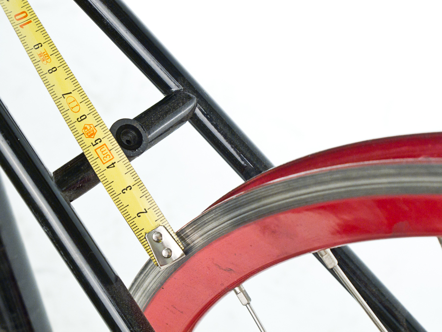

Μέτρα reach, δηλαδή από κέντρο της τρύπας του πηρουνιού έως εκεί που πατά το τακάκι, για να ξέρεις τι ψάχνεις.

Αφού θες να αλλάξεις ζάντες, πάρε αυτές πρώτα και μέτρα την απόσταση που σου δείχνει αποπάνω (κέντρο φρένου με το μέρος της ζάντας που θα ακουμπήσει το τακάκι) γιατί παίζει να σου βγουν κοντές.

Μέτρησε ξανά το πίσω, είναι πολύ οριακό και μη φας καμιά
φόλα είτε πας σε 53-73 είτε σε 47-59..

Το 53-73mm σημαίνει ότι φτάνουν από 5,3εκ απόσταση μέχρι 7,3εκ
απόσταση. Το φρένο είναι ένα, το R 559 και δεν υπάρχει διαφορά
μπρος πίσω.
Εαν χρειάζεσαι διαφορετική απόσταση για το πίσω τότε πρέπει να
πάρεις διαφορετικό μοντέλο για πίσω όπως το R 539 το οποίο έχει
εύρο 4,7 με 5,9εκ. Ξαναμέτρησε πάντως τις αποστάσεις, από το
μέσο της τρύπας που βιδώνει το φρένο μέχρι το μέσο της ζάντας.
Εκτός από τη νέα μεσαία τριβή πρέπει να ελέγξεις σε τι κατάστα-
ση είναι το καρέ του βραχίωνα. Εαν έχει "πάρει" και έχει στρογ-
γυλέψει το σχήμα του τότε να προχωρήσεις άμεσα σε αντικατάστα-
σή του.

για τα φρένα τώρα μέτρησα και το μπρος το βγαζω 6,6 εκ. και το πισω 5,35 με παχύμετρο οσο μπορουσα χωρίς να βγαλω τα παλια φρένα. Απο κέντρο πατούρας της ζάντας που πιανει το τακάκι μέχρι την βίδα το κέντρο της (αρα και της τρύπας). Αρα μαλλον ή θα παω 4,7-5,9 που εχει μεσα το 5,3 ή δυο ιδια 5,3-7,3 το οποίο για το πίσω θα ειναι οριακο στο 5,3.....
