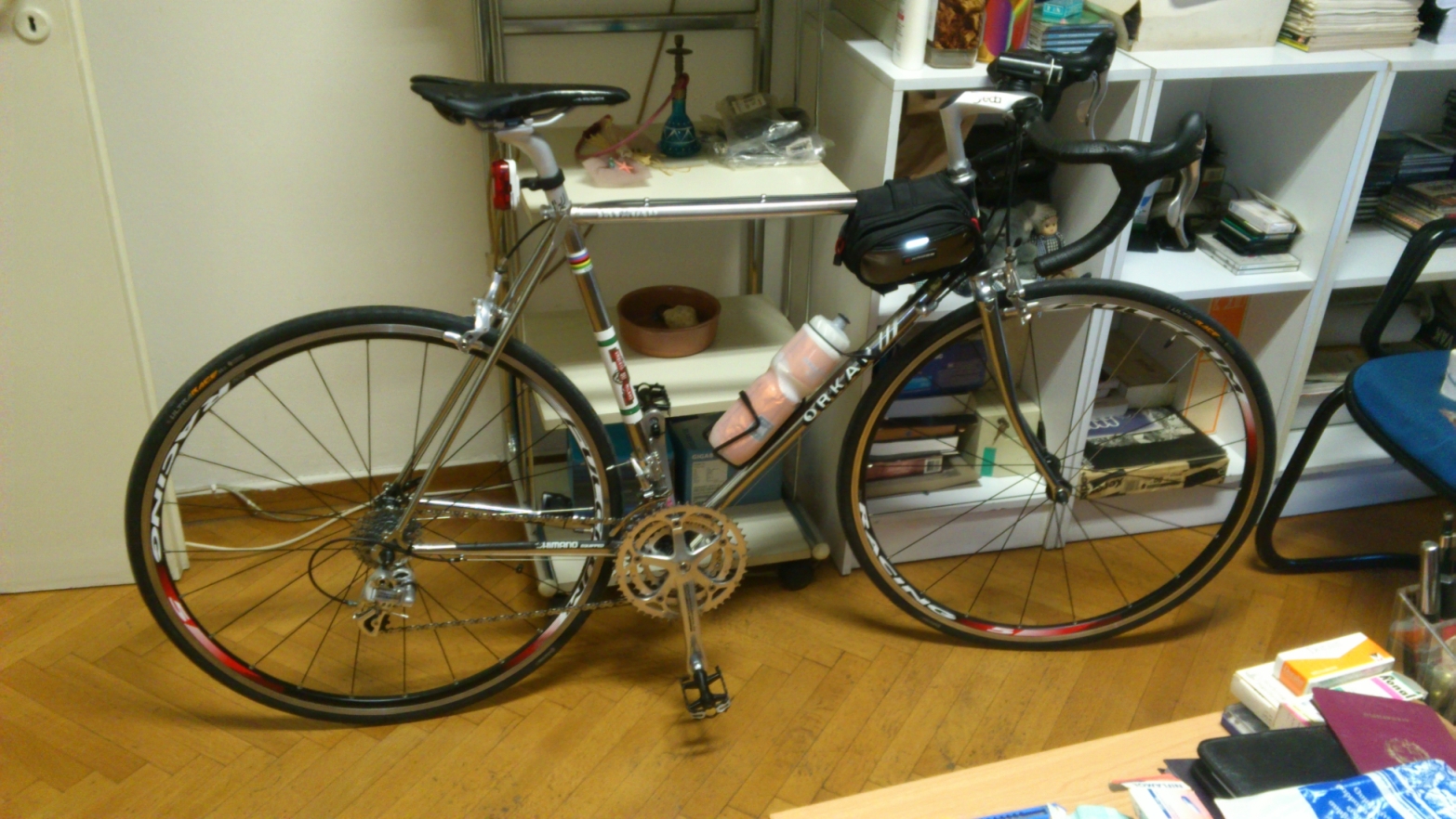

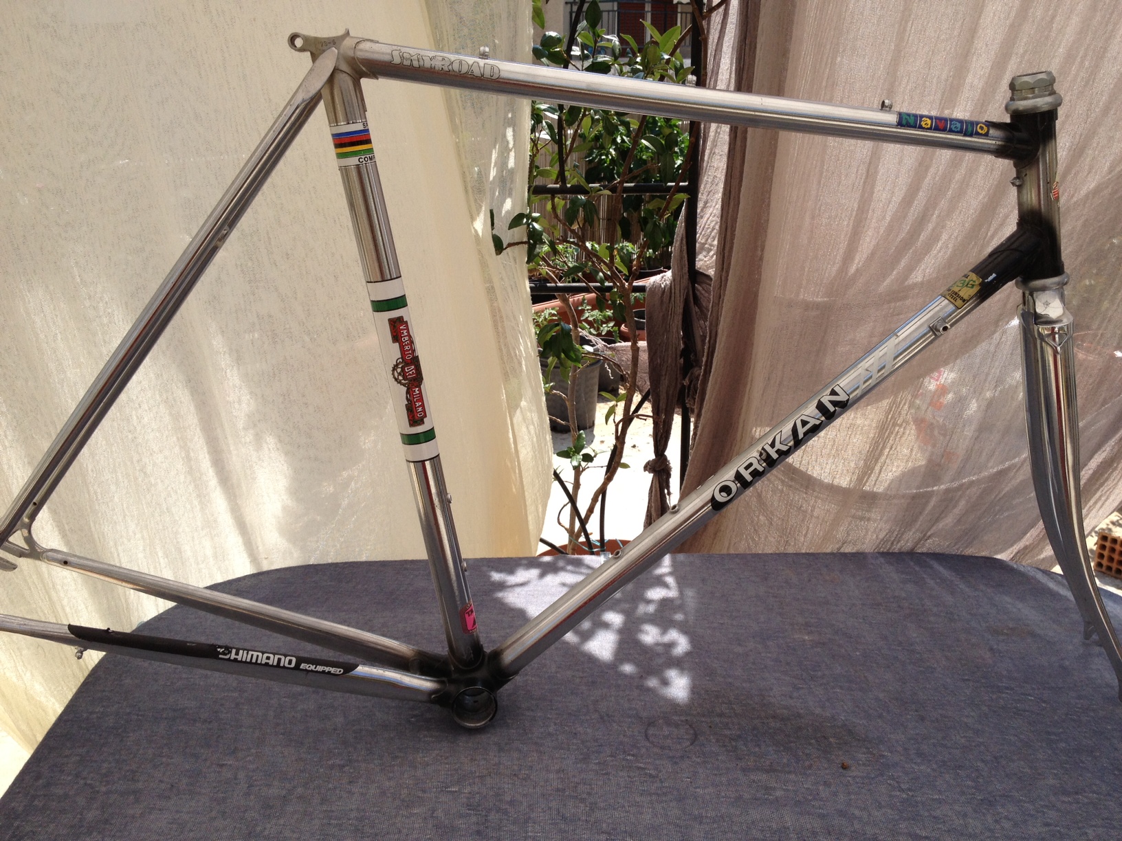

Κάποιοι ίσως θυμάστε ένα πρότζεκτ που ξεκίνησα με βάση έναν σκελετό που μου έδωσε ένας καλός φίλος.
Σχεδόν τελείωσε και είπα να το μοιραστώ μετά από παρότρυνση του φίλου μου του Vasscot.
Deda Piega Handlebar
Deda Murex Quill Stem for 1 inch Steerers
Deda RS01 Aluminium Seatpost - Silver
Deda Mistral (Perforated) Bar Tape
Fizik Ardea Saddle
Campagnolo Centaur 2009 12-25 me triple comp 30-40-50
Fulcrum racing 5
![]() | 879.94 KB |
![]() | 886 KB |
![]() | 729.96 KB |
![]() | 904.68 KB |
Εμ ποιος αλλος θα σε παροτρυνε. Ο vass εχει καιρο να ανεβασει δικο του project και βαζει τους αλλους να ανεβαζουν.
Δειχνει ωραιο. Καλοταξιδο.
Το καταφερα και εγω και εκανα διπλο Post.
Μια κούλα είναι!!!
atomgr για μίλα λίγο με τον kktsol.
Έχει στήσει κάτι παρόμοιο πρόσφατα και νομίζω μπορεί να σε βοηθήσει και στο bike fitting και στη ρύθμιση των campy.
Και μην ξεχνάτε... λειτουργώ ως ενδιάμεσος άρα θέλω και τα ποσοστά μου...
Οι γωνίες που έχει γενικά δεν βοηθάνε τις καινούργιες σειρές. Θέλει κούρμπες στα καλώδια που δεν βγαίνουν. Επίσης οι αποστάσεις είναι οριακές για σύγχρονα πράγματα.
Πίσω για παράδειγμα έβγαλα τα skeleton και έβαλα μαύρη shimano r451 long drop με διπλό pivot και το καλώδιο το έπιασα με τάιραπ κάτω από τη σέλα.
Η campaglolo απλώς νομίζω θέλει καλύτερη ρύθμιση. Είναι παράξενη ιδίως μπροστά με τα 300 κλικ που πρέπει να κάνεις για να αλλάξεις γρανάζι.
Αυτό που θέλω είναι να στρίψει το τιμόνι προς τα κάτω και να ανέβουν οι μανέτες δυο τρεις πόντους πιο πάνω.
εμενα παντως ολα plug n play ηταν. Εχω ενα σκελετο του 80 (μαζι με το λαιμο -ποτηρια) και ολα τα αλλα συγχρονα. Και δουλευουν ολα μια χαρα. Δεν ειχα θεμα ουτε με γωνιες ουτε με μηκη.
Δεν εχω καταλαβει ακριβως το προβλημα σου παντως. Εαν θελεις να το αναλυσεις λιγο παραπανω.
Ααααα το βρηκα. Εχει αυτοκολητο shimano equiped και του εβαλες campa και το μπερδεψες.
Νομίζω πως αυτό φταίει, βλέπει shimano και βαριέται
Βασικά άλλαξα όλα τα καλώδια με campagnolo Έστριψα το τιμόνι προς τα κάτω, ανέβασα τις μανέτες 2 πόντους και τώρα δουλεύουν όλα ρολόι.
Μην ξεχνάς ότι μπροστά είναι τριπλό. Θέλει να είσαι ακριβώς για να αλλάζει σωστά.
