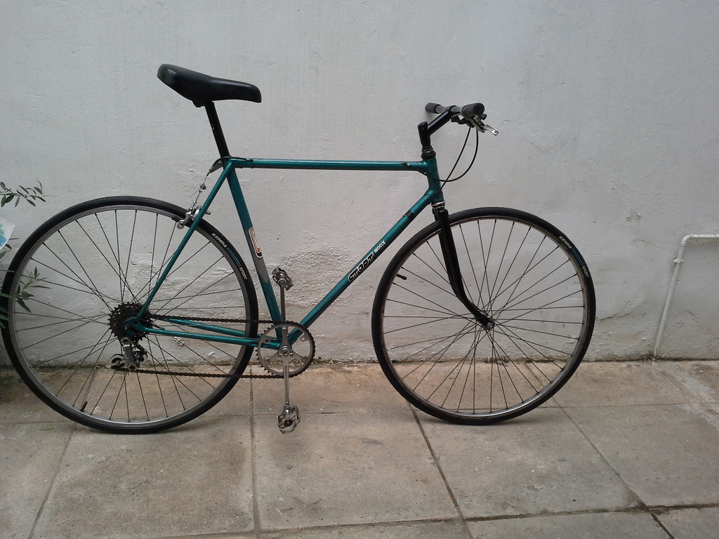

Καλησπερα σε ολους, ειπα να σας δειξω και εγω την ρωσιδουλα μου
ειναι ενα XB3 μαρκας Kharkov της τοτε Σοβιετικης Ενωσης...
Το ποδηλατο ειναι 28αρι 2χ5 με 56 καθετο και 1010mm μετατροχιο
ειχε ισιο τιμονι αλλαγμενο οπως και πιρουνι (κοκκινο πριν...) και αλλη πισω ζαντα αλλουμινενια (η μπροστα μαμα ειναι rigida 36τρυπη κρομολενια).
Αλλαχτηκαν λαστιχα-σαμπρελες-ντιζες- λαιμος τιμονιου και σελας
βαφτηκε το πιρουνι αφου πρωτα κοπηκε και στοκαριστηκε η βαση για το κλασικο δυναμο, γυαλιστηκαν τα μεταλα και πλεον δουλευει μονοδισκο με ενα φρενο για αστικες βολτες.
με τον σκελετο δεν εχω σκεφτει τι θα κανω ,προς το παρον θα μεινει ετσι...

Αν και λίγη σημασία έχει, να πούμε πως το Kharkov είναι το Χάρκοβο, δηλαδή η δεύτερη μεγαλύτερη πόλη της Ουκρανίας, μια από τις επαρχίες που έχουν εξεγερθεί. Σε κάθε περίπτωση για να ακριβολογούμε, πρόκειται για ουκρανικής καταγωγής κυρία και όχι ρωσικής (με την στενή έννοια) και πάντως σοβιετικής.
