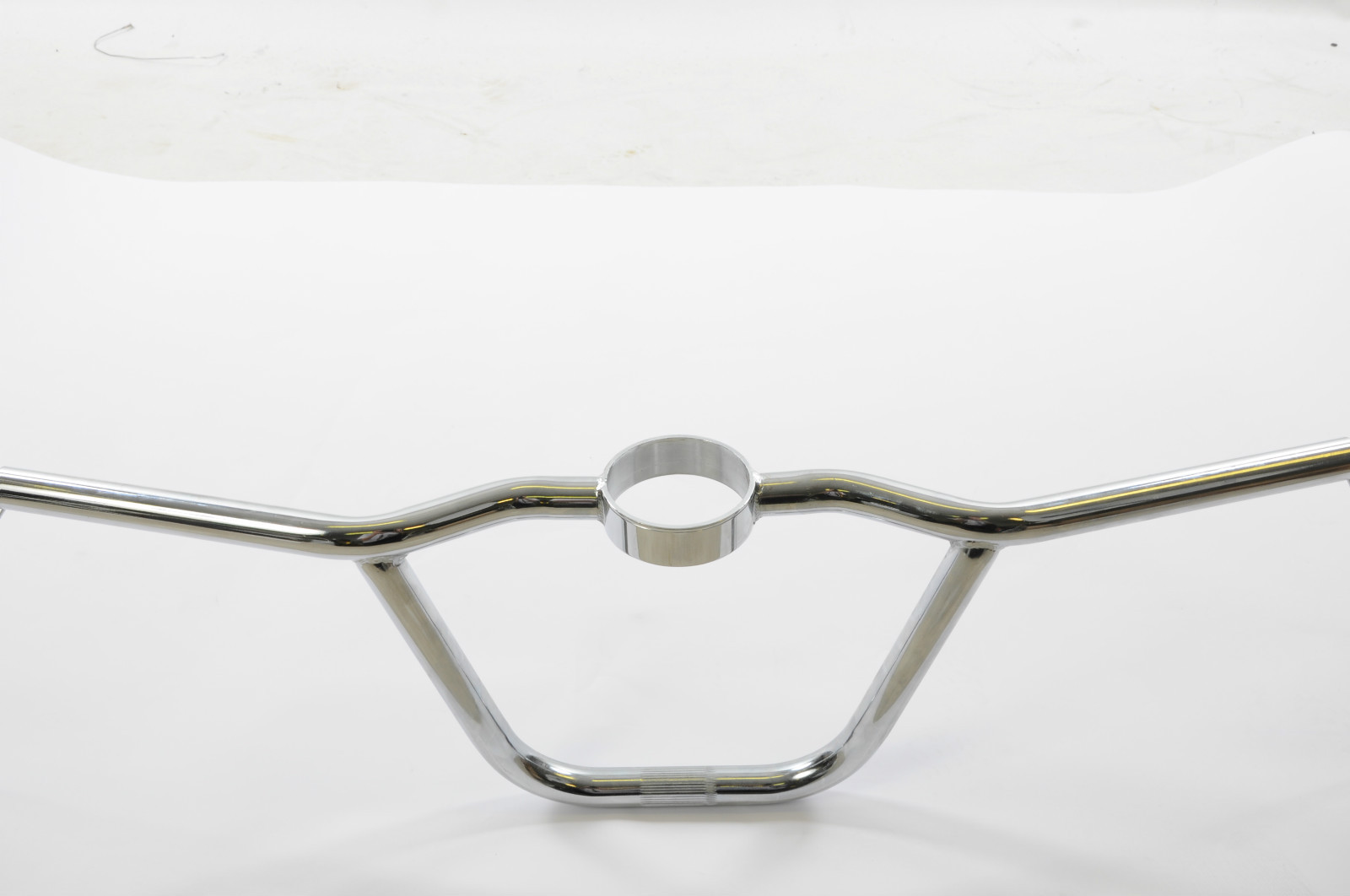

Vasscott
Εικόνα Vasscott
... σου βρήκαμε τιμόνι!!!
timoni
hidefnick
Εικόνα hidefnick
ΜΟΝΟ ένα κιλό ρε???? Αλαφρύ είναι!!!! Και 70πόντους φάρδος!!!
