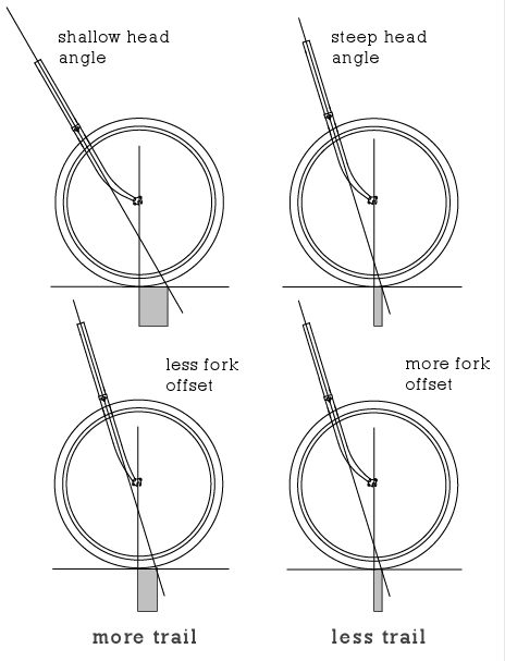

Αν το πηρουνι που φοραει τωρα το ποδηλατο σου εχει αναρτηση, για να το αντικαταστησεις θα πρεπει να βρεις καποιο αλλο το οποιο θα ειναι μακρυτερο απο ενα συμβατικο "ξερο" πηρουνι, (και του οποιου το μηκος θα συμβαδιζει με το μηκος του πηρουνιου που φοραει τωρα το ποδηλατο σου) και το οποιο τοποθετωντας το δεν θα αλλοιωθει η γεωμετρια του ποδηλατου σου.
Δηλαδη ψαχνεις για ενα "ξερο" πηρουνι το οποιο θα ειναι suspension corrected.
Αυτο οσον αφορα το ξερο πηρουνι.
Κατα τα αλλα υπαρχουν πλεον αρκετα τηλεσκοπικα πηρουνια με κλειδωμα αναρτησης.
Καλυτερα ομως να στραφεις σε καποιο "ξερο" suspension corrected.

Αυτο το suspension corrected σηκωνει πολυ συζητηση. Πχ στο ενα φορουμ που ποσταρες μιλανε για ιδιο axle to crown με το υπαρχον πιρουνι με την αναρτηση (αυτο βεβαια δεν ειναι suspension corrected) ενω κανονικα θα πρεπει να υπολογιζουμε και το αρχικο sag που εχει η αναρτηση. Λεμε οτι θα χαλασει η γεωμετρια ενω οταν εχουμε πιρουνι με αναρτηση η γεωμετρια ειναι μεταβλητη (στα ορια που δουλευει η αναρτηση). Σε συζητηση που καναμε τεθηκε το ερωτημα "οταν φρεναρεις και στριβεις η αναρτηση ειναι σχεδον τερματισμενη, μηπως τελικα το μηκος που μετραει ειναι αυτο αφου το πιρουνι δουλευει και πιεζεται περισσοτερο σε τετοιες καταστασεις??".
Οι απαντησεις σε αυτο οσες και οι παρευρισκομενοι.
Επισης κατι αλλο που συνηθως ξεχνιεται. Ας πουμε οτι καταληγουμε στο axle to crown αλλα εχουμε αλλο offset. Παλι αλλαζει η γεωμετρια απο την επιθυμητη.
Colombus δεν λεω οτι εισαι λαθος. Απλως λεω μερικες σκεψεις.
Εαν το παρουμε πρακτικα εμενα με βολευει με λιγο μικροτερο απο το προτεινομενο suspension corrected αλλα και με μικροτερο offset (ουσιαστικα στο υψος του κουτελου ιδιο βγαινει αλλα ειναι λιγο πιο νευρικο).

Επιλογή "ξερου" πιρουνιού ποδηλάτου.
Τα λινκ τα έβαλα ελπίζοντας σε μια λεπτομερή απάντηση (βάσει αυτών ή κάποιων άλλων πιο σχετικών εικόνων) τόσο για αλλαγή πιρουνιού με ανάρτηση από κάποιο άνευ, όσο και για τοποθέτηση πιρουνιού σε σκελετό που βρήκαμε και δεν είχε.
Διάβασα και δεν κατάλαβα τίποτα, εντάξει για το πιρούνι που θα αγοραστεί δεν πρέπει το ελαστικό του τροχού να ακουμπά στον πλάγιο σωλήνα... κατά τ' άλλα με την τεχνική (σχετική ή άσχετη) ορολογία που έβαλα τι γίνεται;
Η όποια λεπτομερής απάντηση θα μεταφερθεί σε νέο-αυτόνομο νήμα κλπ.
- Πώς επιλέγουμε ξερό πιρούνι; (υπάρχει σχετική βιβλιογραφία;)
- Ποιους άξονες (ορολογίες) μετράμε;
- Ποια η διαχωριστική γραμμή στο μήκος του ίχνους (trail) μεταξύ νευρικού στριψίματος (βλ. φιξάκι) και chopper κατάστασης;
- Εντάξει, μεγαλύτερο μήκος πιρουνιού σημαίνει αύξηση γωνίας άρα μεγαλύτερο ίχνος. Ας υποθέσουμε ότι μετράμε το υπάρχον αναρτησοπιρούνι, πόσο μπορούμε να μεταβάλλουμε το μήκος του;

εαν ηταν ασπρο ειχα κατι (και μπεζ παιζει να εχω με βιδωτο). Αλλα για να γινει κατι σωστο στο δικο σου ειναι αρκετη δουλεια. Συνηθως αυτα τα πιρουνια ειναι ahead ενω εσενα ειναι με βιδωτο headset και quill λαιμο. Αν πουμε οτι δεν υπολογιζουμε και τοσο πολυ το κοστος τοτε για να κανεις σωστη (μαλλον πολυ σωστη) βελτιωση θελεις
1.καταλληλο πιρουνι
2.headset για ahead
3.λαιμο ahead
και το ποδηλατο σου μεταμορφωνεται (εαν βλεπω σωστα και ειναι 1 1/8).
Αλλιως βρισκεις ενα πιρουνι με βιδωτο steerer και κανεις την δουλεια σου αλλα αυτο ειναι πιο δυσκολο να βρεθει κατι στις διαστασεις που πρεπει και συνηθως το δυσκολο να βρεθει ειναι και πιο ακριβο, μπορει και σε κοστος να περασει την αγορα των τριων εξαρτηματων παραπανω.
