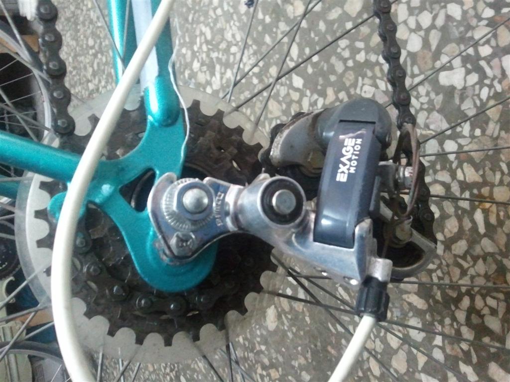

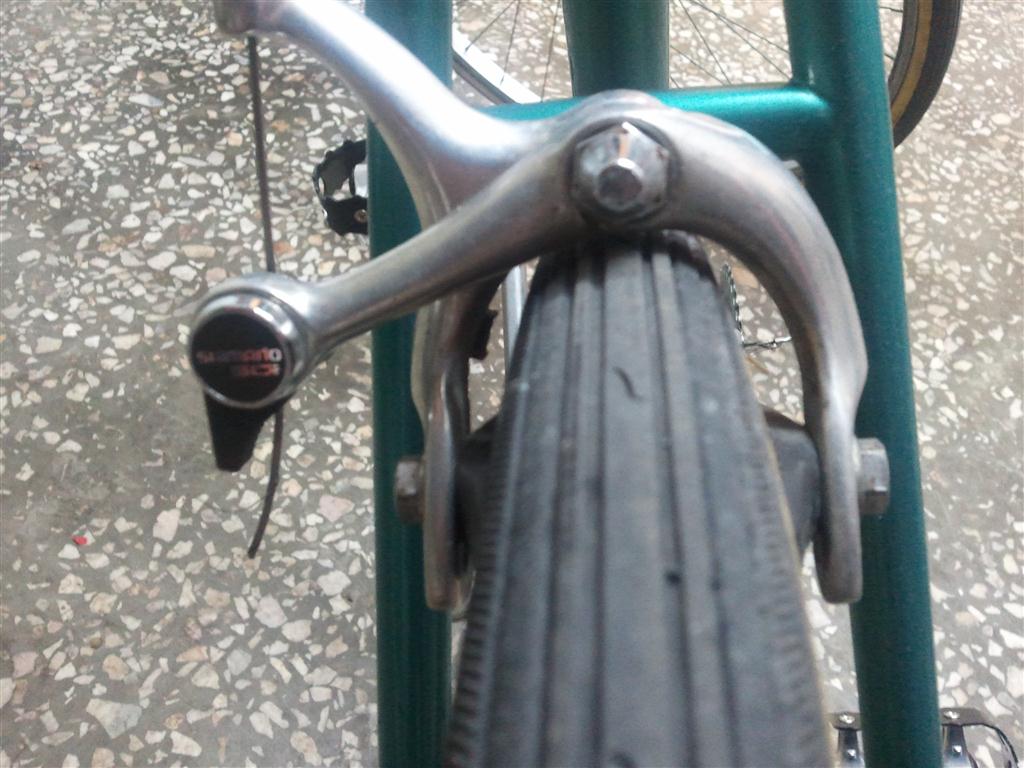

Ξαναμετρησα τις διαστασεις και τις εχω παραθεσει παραπανω σε φωτο. Επισης εχω βαλει και φωτο απο τα εξαρτηματα που εχει το ποδηλατο που μαλλον ειναι no name, ΑΤΙΑ. Βεβαια δουλευουν αριστα.
Επισης εχει 6 ταχυτητες πισω και 2 μπροστα που ισως τις κανω 3

Λοιπόν, για να βάλεις τριπλό δίσκο μπροστά, πρέπει να τσεκάρεις την μεσαία τριβή, και να βρεις τον αντίστοιχο τρίδισκο στην αγορά.
Ίσως να χρειαστεί νέο ντεργιέ μπροστά.
Δεν νομίζω ότι θα σου χρειαστεί 3πλος, 12 σχέσεις φτάνουν και αρκούν για ένα φιτνες στην πόλη.
Για να φέρεις το τιμόνι πιο πίσω και πιο πάνω .... μάλλον θέλεις άλλον λαιμό... μικρότερο σε μήκος, μεγαλύτερο σε κλίση... και δεδομένου ότι δεν έχεις νέου τύπου headset (δηλαδή έχεις threadless αντί για ahead....) μάλλον θα πρέπει να το ψάξεις αρκετά το θέμα. Ίσως και να κάνω λάθος.
Για να βάλεις ντεραγιέ στο τιμόνι....χμ, παίρνει, αλλά ή θα βάλεις κάτι πάρα πολύ απλό (πριν 8 χρόνια, υπήρχαν "περιστροφικοί διακόπτες" για φλατ τιμόνια, που δεν ήταν indexed... δηλαδή δεν είχαν προκαθορισμένες θέσεις, δούλευαν ακριβώς όπως τα χειριστήρια στον πλάγιο σωλήνα που έχεις τώρα....γυρνάς και "κάπου" γίνεται η αλλαγή σχέσης....) ή θα βάλεις κάτι σύγχρονο που όμως θα απαιτήσει και αντικατάσταση των ντεραγιέ που έχεις τώρα. Και μετά ίσως θέλει αλλαγή και η κασέτα ... και πάει λέγοντας.
Αυτά τα γράφω με επιφύλαξη, κάποιος που θα δει και θα "μετρήσει" το ποδήλατο από κοτνά θα σου πει ακριβώς τι ισχύει και τι όχι.
Προσωπικά, πάλι θα έμενα στις αλλαγές που έχεις στον πλάγιο σωλήνα.
Και πάμε στα φρένα. Αν βάλεις μανέτες v-brakes στο φλατ τιμόνι θα έχεις "περίεργη" απόκριση στο φρενάρισμα. Γενικά, οι μάνέτες vbrakes δουλεύουν σωστά με vbrakes (τρομερή διαπίστωση!!!!). Όταν δουλεύουν με κουρσάδικα φρένα....χμμμμ θα δεις αν κάνεις την αλλαγή... (χάλια....).
