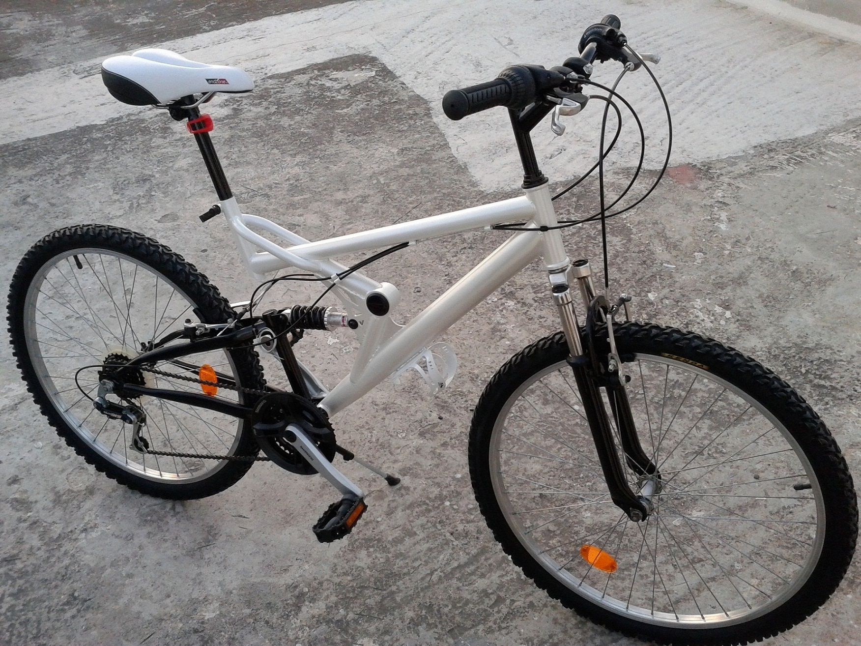

Καλησπέρα!!!
πρόσφατα μου χάρισαν ένα παλαιό ποδήλατο MTB το οποίο ήταν
παροπλισμένο για κάποια χρόνια.
Έτσι αποφάσισα να του κάνω μία ανακατασκευή.
Μετά από πολύ προσωπική εργασία κατάφερα να το φέρω σε αυτήν την κατάσταση.
Συννημένο αρχείο.
Το μόνο που διαπίστωσα είναι ότι και στις δύο ζάντες αλουμινίου υπάρχει μια ρωγμή να την πω!!
Ερώτηση
είναι φυσιολογικό;
Η θέλουν αλλαγή;
Ευχαριστώ προκαταβολικά για την όποια απάντηση.
Image icon _ποδηλατο.jpg970.55 KB
Tasakos10
Καλησπέρα. Για να μιλάς και για τις δύο, μήπως δεν εννοείς ρωγμή αλλά το σημείο που είναι η κόλληση στα στεφάνια;
Υ.Γ. Το τιμόνι το έχεις σηκώσει πολύ ψηλά και είναι επικίνδυνο επειδή μπαίνει πολύ μικρό κομμάτι από τον λαιμό μέσα στον σκελετό.
karteria
Μπορεί να είναι και αυτό.
Πώς μπορώ να το διαπιστώσω.
Όσο για το τιμόνι σωστή η παρατήρηση σου.
Συνήθως σε τι ύψος τοποθετείται;
Υπάρχει κάποιος τρόπος πχ όπως με την ρύθμιση της σέλας;
Ευχαριστώ
Tasakos10
Αν πρόκειται για τα σημεία ένωσης, προφανώς θα είναι απολύτως ευθείες γραμμές κάθετες με το στεφάνι. Είναι πολύ δύσκολο να το μπερδέψει κανείς με ρωγμή.
Υπάρχει γραμμούλα μέσα στον λαιμό, που δείχνει το ελάχιστο απαιτούμενο μήκος εισχώρησης του λαιμού στον σκελετό για να είσαι ασφαλής.
Επειδή τα παραπάνω είναι πολύ στοιχειώδη, θα σου πρότεινα αρχικά να πας το ποδήλατο σε κάποιο κατάστημα ή κάποιον φίλο σου που ξέρει να στο ρυθμίσει γιατί είναι αρκετά αυτά που πρέπει να μάθεις για τα ποδήλατα και θα πάρει χρόνο.
