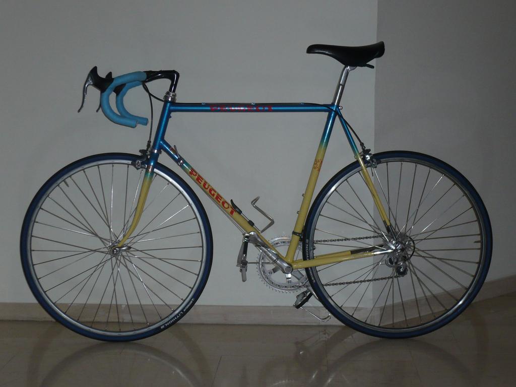

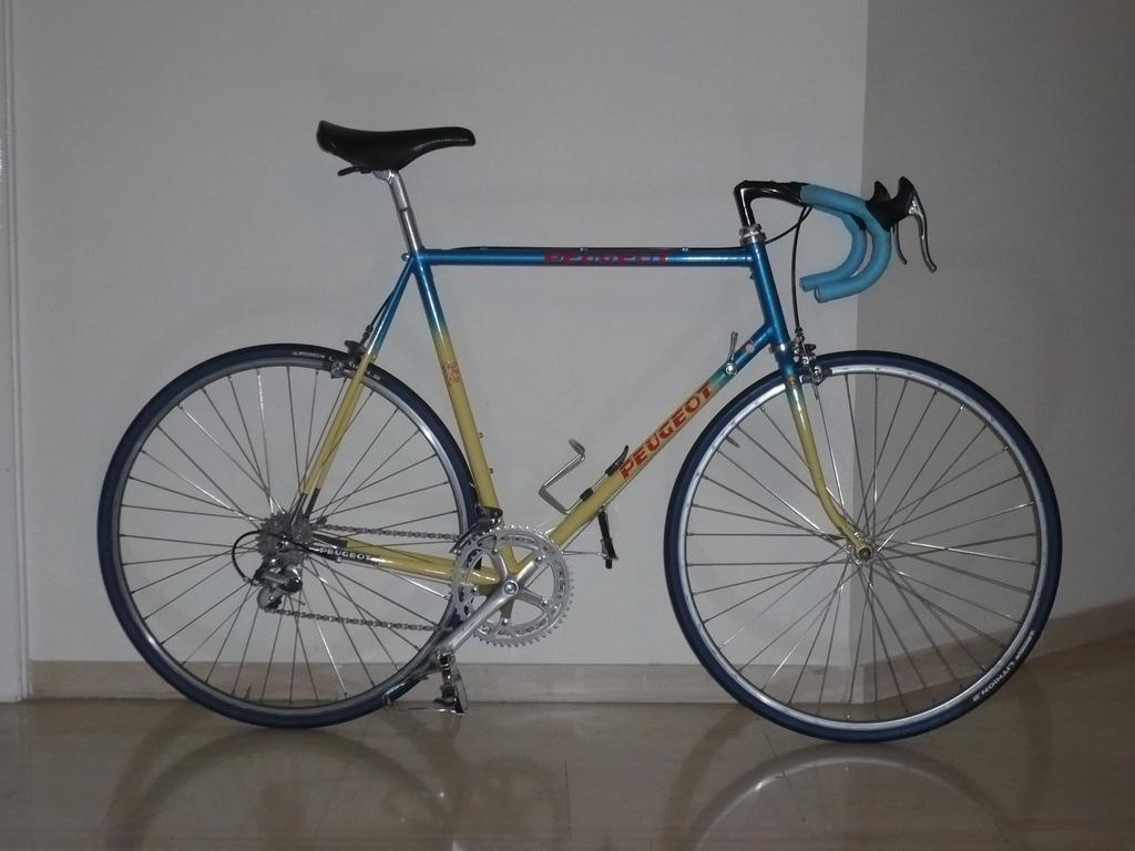

Μέσα στο '11 αγόρασα πλαίσιο-πιρούνι, new old stock, το παρακάτω εικονιζόμενο Πεζάκι του 1989. Πρόκειται για σχετικά σπάνιο κομμάτι , δεδομένου του γεγονότος, ότι η Peugeot, πριν γίνει Cycleurope, σε χειροποίητα high end ατσάλια, "έπαιζε" κατά κύριο λόγο tubesets της Reynolds. Για το 1989, ανάλογα με τη χώρα, το ίδιο πλαίσιο (ίδιες μουφες, άκρα, κορώνα, BB shell, γεωμετρία και χρώμια) ήταν διαθέσιμο σε Reynolds 653, 753 και Columbus SLX. Αρκετά από τα περιφερειακά Shimano 600 σειρά 6400 μεταφέρθηκαν από το Schauff που ανάδειξε ο SteliosP (πολύ καλή δουλειά Στέλιο!) τα υπόλοιπα αγοράστηκαν NOS, με εξαίρεση τα ποτήρια και το παλουκόσελο, που ήταν φορεμένα στο πλαίσιο με την αγορά. Μόνη απώλεια η μεσαία τριβή, που όταν κατάφερα να τη βγάλω από το Schauff ήταν σκέτο χάλι. Μετά από λύσιμο, καθάρισμα και λίπανση των εξαρτημάτων, μονταρίστηκαν όλα στο Peugeot και voila!!

Βάρος πλαισίου 1985 γρ. βάρος πιρουνιού 685 γρ. Μουφες Bocama. Ύψος κέντρο-κέντρο 585 χιλ, μεταξόνιο 993 χιλ, άνοιγμα ψαλιδιών 126 χιλ, γωνίες μπρος-πίσω 73,3deg. Σέλα Concor Laser, πρόκειται για το οικονομικό μοντέλο με γαλβανιζέ αντί για χρωμιωμένα rails. Παλουκόσελο ισπανικό Triplex (ούτε γω τα ήξερα αυτά, αλλά υπάρχουν και στο Velobase-τουλάχιστον έχει αποδεκτό φινίρισμα, είναι σχετικά ελαφρύ 255 γρ. και το κυριότερο ήρθε μαζί με το πλαίσιο αφού έχει τη δυσεύρετη διάμετρο 26,6 χιλ.) Τιμόνι 3ttt Curva Forgie Mex, λαιμός Modolo X-Tenos, ο γνωστός για την τάση του να σπάει σαν πράσο, αλλά δεν τον zορίζω σε sprint. Μεσαία τριβή Stronglight - Kinex JP400 με αλουμινένια καπάκια. Ποτήρια Stronglight αλουμινένια. Όλα τα υπόλοιπα, κέντρα, φρένα, μπρος-πίσω derailleur, λευγεδάκια, δισκοβραχιονας, αλυσίδα, εφταπλό, πεντάλ (μαζί με τα cleats PD-64 στα παπούτσια) είναι Shimano 600 6400. Στεφάνια Alesa 913 (βαριά και γερά) και λάστιχα Michelin Lithion 2 700x23. Ταινία BBB. Παγουράκι Zefal του 88.
Εντυπώσεις:
Άριστη καβάλα, ακριβές στις στροφές και ζωντανό στο ορθοπέταλο, λίγο νευρικό τιμόνι στην ευθεία, λόγω κοντού μεταξονίου. Απλά θα ήθελα, για το ορθοπέταλο, τα λάστιχα να είχαν χαμηλότερο profil (ίσα-ίσα χωράει η πίσω ρόδα στο πλαίσιο, τουλάχιστον κερδίζω σε άνεση και δεν έχω σπάσει ζάντα). Ποιότητα κατασκευής (κολλήσεις και τέτοια) πολύ καλή, φινίρισμα αρκετά καλό, χειροποίητου ποδηλάτου, όχι όμως ιταλικό, αποτυχημένο αστάρωμα, μηδενικής πρόσφυσης, στα βαμμένα χρώμια.
