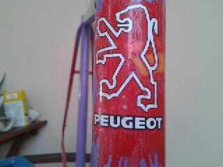

εχω στην κατοχη μου ενα τετοιο πλαισιο με καποια περιφερειακα κατα ποσο ειναι δυνατον να μπουν συνχρονα πραγματα πανω του ας πουμε μπορω να βαλω πισω τροχο διπατο αλουμινιου με καινουργιο ελευθερο SHIMANO οχι βιδωτο και μεχρι ποσες ταχυτητες μπορω να του βαλω;
το σκευτομαι μονο και μονο για να εχω περισσοτερες επιλογες στο μελλον.

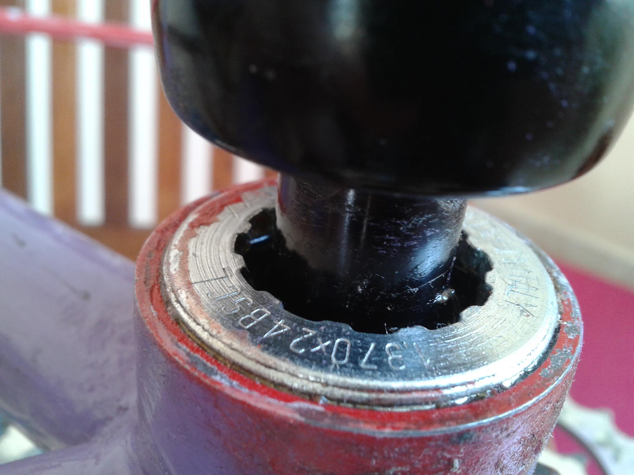

παιδια μια βοηθεια το κουρσακι οταν το πηρα ειχα πανω μια μεσαια τριβη miche και δισκοβραχιονα 52-39 αφου του πηρα ζαντες εβαλα μια κασετα 7αρα shimano 11-28 η αλυσιδα που ειχε πανω το ποδηλατο η οποια ειναι καινουργια. συμφωνα με τον προηγουμενο ιδιοκτητη ειναι για συστημα 6αρι στο ποδηλαταδικο που ρωτησα μου ειπαν οτι 6-7-8 συστηματα οι αλυσιδες ειναι ιδιες.μου κανει το εξεις οταν κατεβαζω στα δυο μικρα γραναζια ασχετα με το που ειναι μπροστα κανει θορυβο και σαν να μην μπαινει καλα η αλυσιδα μεσα παιζει να ειναι αλυσιδα;υποψιν στα ποιο μεγαλα γραναζια δουλευει αψογα τι να φταιει;
...που χρησιμοποιειται σε 6, 7, 8 κασσετες, ειναι ιδια. Καλα σου το ειπαν στο ποδηλαταδικο.
Για το προβλημα σου τωρα:
Η ειναι αρρυθμιστο το πισω ντεραγιε,(αν εχεις συστημα indexed), η η αλυσιδα εχει ηδη καποια φθορα, και δεν μπορει να συνεργαστει με τα καινουρια μικρα γραναζια της κασσετας.
Υπ'οψιν, οτι το προβλημα κακης συνεργασιας της φθαρμενης αλυσιδας με τα καινουρια γραναζια, εμφανιζεται πιο εντονα στα μικρα γραναζια.
Πριν κανεις οτιδηποτε αλλο ομως, θα πρεπει να ελεγξεις το νυχι του σκελετου (πανω στο οποιο βιδωνει το ντεραγιε) και το ντεραγιε για στραβωμα.

οκ θα τσεκαρο ξεχασα να πω οτι το πισω ντεραγιε ειναι καινουργιο απο τσιμπιδη sachs huret rival και το νυχι οπτικα τουλαχιστον ειναι οκ.

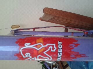

εβαλα και μερικες φωτο πως ηταν οταν το πηρα κατα βαθος κοκκινο αλλα απο πανω βαμενο με σπρει μωβ!!!
για αυτο πηγε αμμοβολη και βαφτηκε ασπρο το πλαισιο και μαυρο ματ το πηρουνι.

το προβλημα λυθηκε σημερα πηγαινοντας στο μαγαζι που ειχα παρει και τοποθετησει την κασετα, ηταν ποιο μικρο το κενο αναμεσα στα δυο μικρα γραναζια τωρα γιατι μην με ρωτατε παντως δεν μπορουσε να μπει μεσα η αλυσιδα και ζητησα αλλαγη και με την ευκαιρια αφου χωρουσε εβαλα 8αρα κασετα 11-30 και ισιωσα και λιγο το νυχι και ολα οκ.

Εξαρτάται νομίζω από το ατσάλι. Αν είναι HLE ή carbolite 103 τότε πιθανότατα 24mm. Πήγαινε να το μετρήσεις, γιατί σίγουρη απάντηση από εδώ, δύσκολα...
pankatsi
απο ενα προχειρο μετρημα που εκανα μαλλον ειναι 24mm με λιγα λογια καλο ψαξιμο!!!
