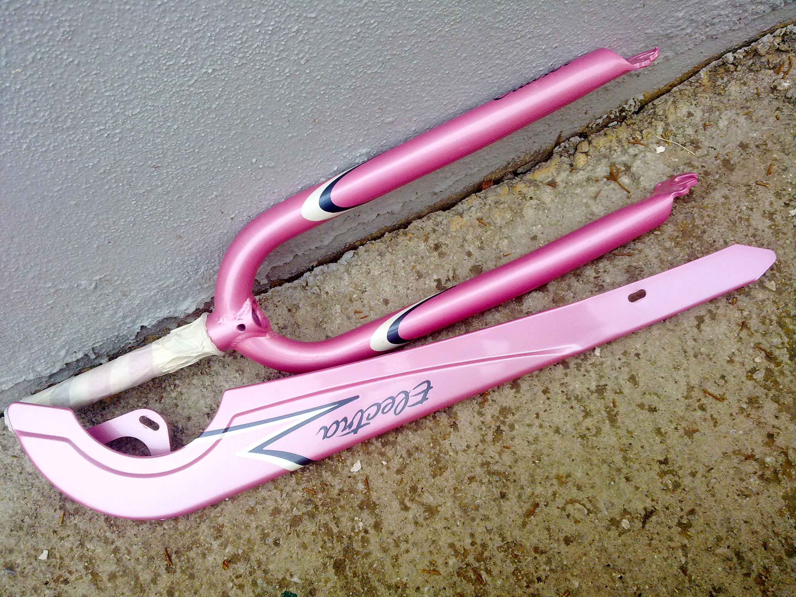

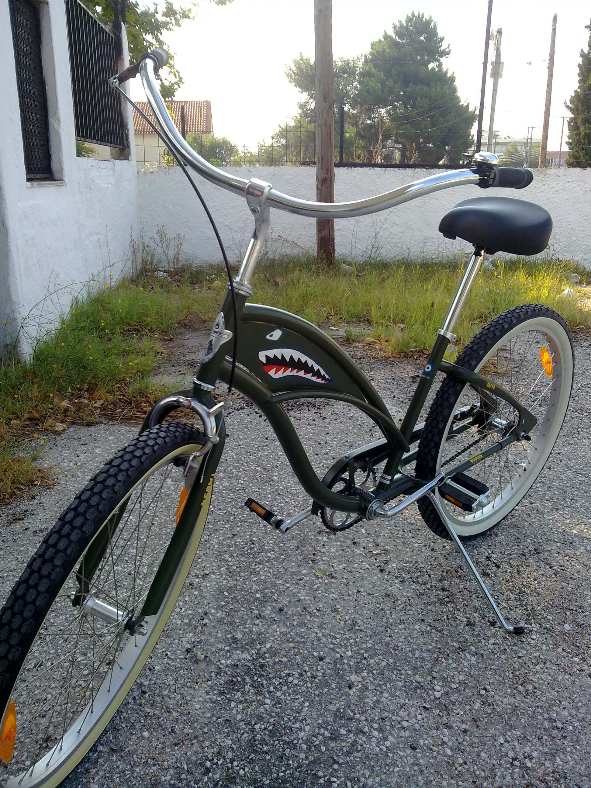

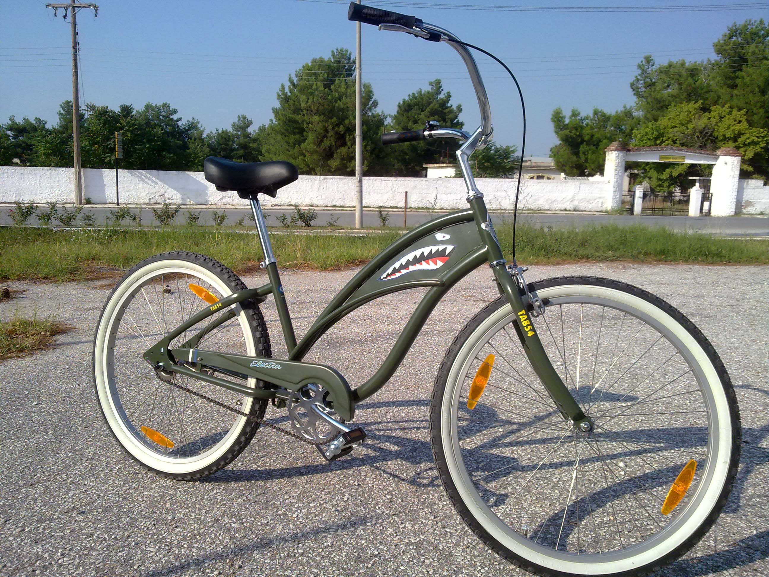

Τελικά φίλοι μου αγόρασα ένα μεταχειρισμένο Electra 1speed women ροζ στο χρώμα με 130 ευρουλακια κ ξεκινησα την μεταμόρφωση παραθετω τις φοτο η προσπαθεια συνεχειζεται δεχομαι προτασεις...
Σας ευχαριστω
