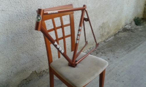

Γεια και χαρά παιδιά.
Έπεσε στα χέρια μου ένα κουρσάκι μάρκας PUCH.Δυστυχώς (ή ευτυχώς) είχε ήδη αμμοβοληθεί από τον προηγούμενο ιδιοκτήτη οπότε δεν γνωρίζω ποιο μοντέλο είναι.Τα εξαρτήματά του ήταν λυμένα,ο πίσω τροχός αλλαγμένος με έναν αλουμινένιο και βιδωτή κασσέτα,ο μπροστινός μανίσιος ατσάλι με quick realease,φρένα weinmann,μανέτες φρένου "διπλές",simplex σασμάν κ'χειριστήρια.
Θα ήθελα παρακαλώ από κάποιον πληροφορίες για τα Puch,αν γίνεται να αναγνωρίσουμε και το συγκεκριμένο.
Ευχαριστώ.

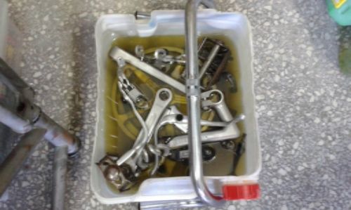

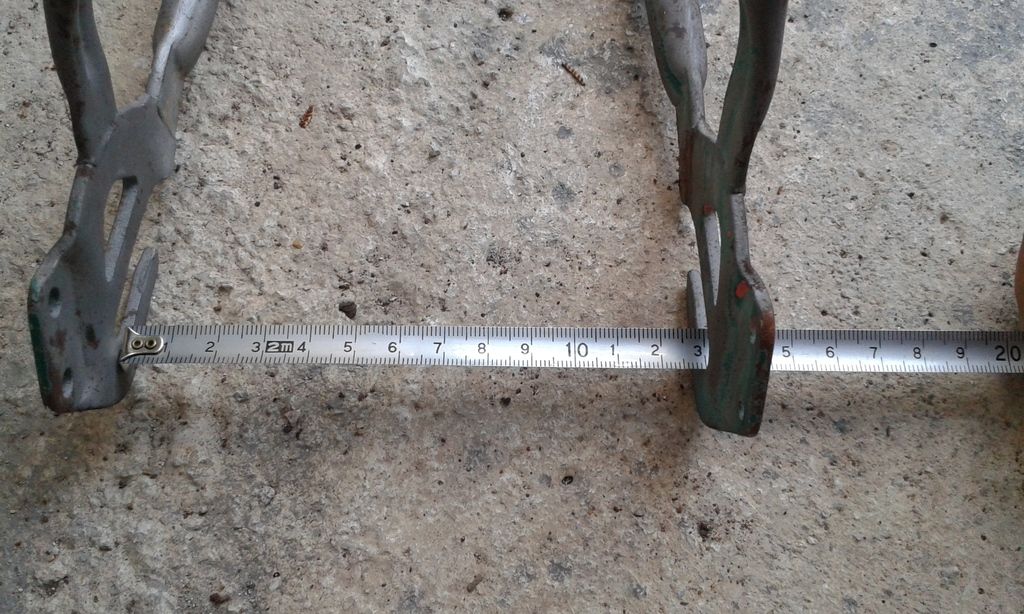

...ότι είμαι παντελώς άσχετος κι έλυσα τον πίσω τροχό από ακτίνες προτού λύσω τη βιδωτή κασσέτα,με φυσική συνέπεια να μη λύνεται(η κασσέτα),κι αφού κατέστρεψα το κέντρο στη μέγγενη...(ουφ)...που μπορώ βρε παιδιά να βρώ ένα αλουμινένιο κέντρο πίσω τροχού με 36 τρύπες για βιδωτή κασσέτα(5άρι γρανάζωμα);Ας είναι παλιό,δεν πειράζει,λειτουργικό θέλουμε να είναι(κι ουχί made in china).
Eaglos
Εικόνα Eaglos
Σε 1η φάση βεβαιώσου για το τι κέντρο ψάχνεις. Υπαρχουν
120mm, 126mm οπότε μέτρα το άνοιγμα των ψαλιδιων πίσω
για να μην πάρεις άλλα αντί άλλων.
Αν μιλάμε για 120mm (5άρι), τότε μιλάμε για αρχαιολογίες
οπότε μια λύση είναι το ebay και άλλη μια ο Τσιπίδης στο
κέντρο αν έχει επανέλθει σε λειτουργία μετά τη φωτιά. Αν
μιλάμε για 126mm, τότε είναι καπως καλύτερα τα πράγματα
μιας και παίζουν Shimano, Suntour, Campagnolo.
Σε καθε περίπτωση πρέπει να βρεις τη διάσταση και φυσικά
να πάρεις κέντρο συμβατό με το σπείρωμα του ελεύθερου.
Για αλουμινένιο δεν ξέρω αν θα βρεις. Γενικά αξίζει να
δεις και τη μετατροπή σε μονοτάχυτο.

μα υποτίθεται πως είναι αυστριακά τα Puch...Όντως,σύμφωνα με τα γραφόμενα του "θείου" Sheldon όλα τα χαρακτηριστικά του ποδηλάτου μου παραπέμπουν σε γαλλικό σκελετό!
Τι γίνεται...;
