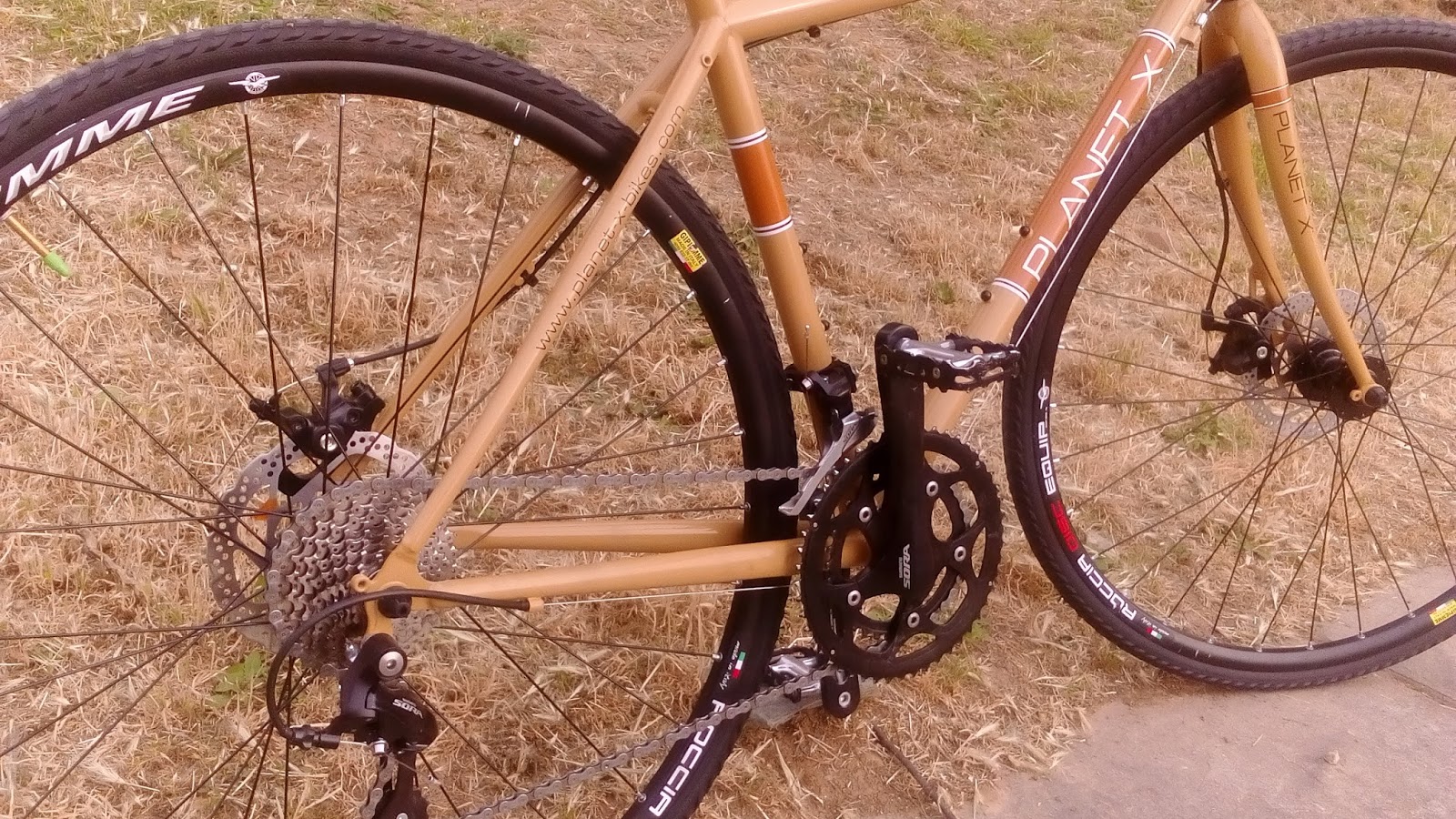

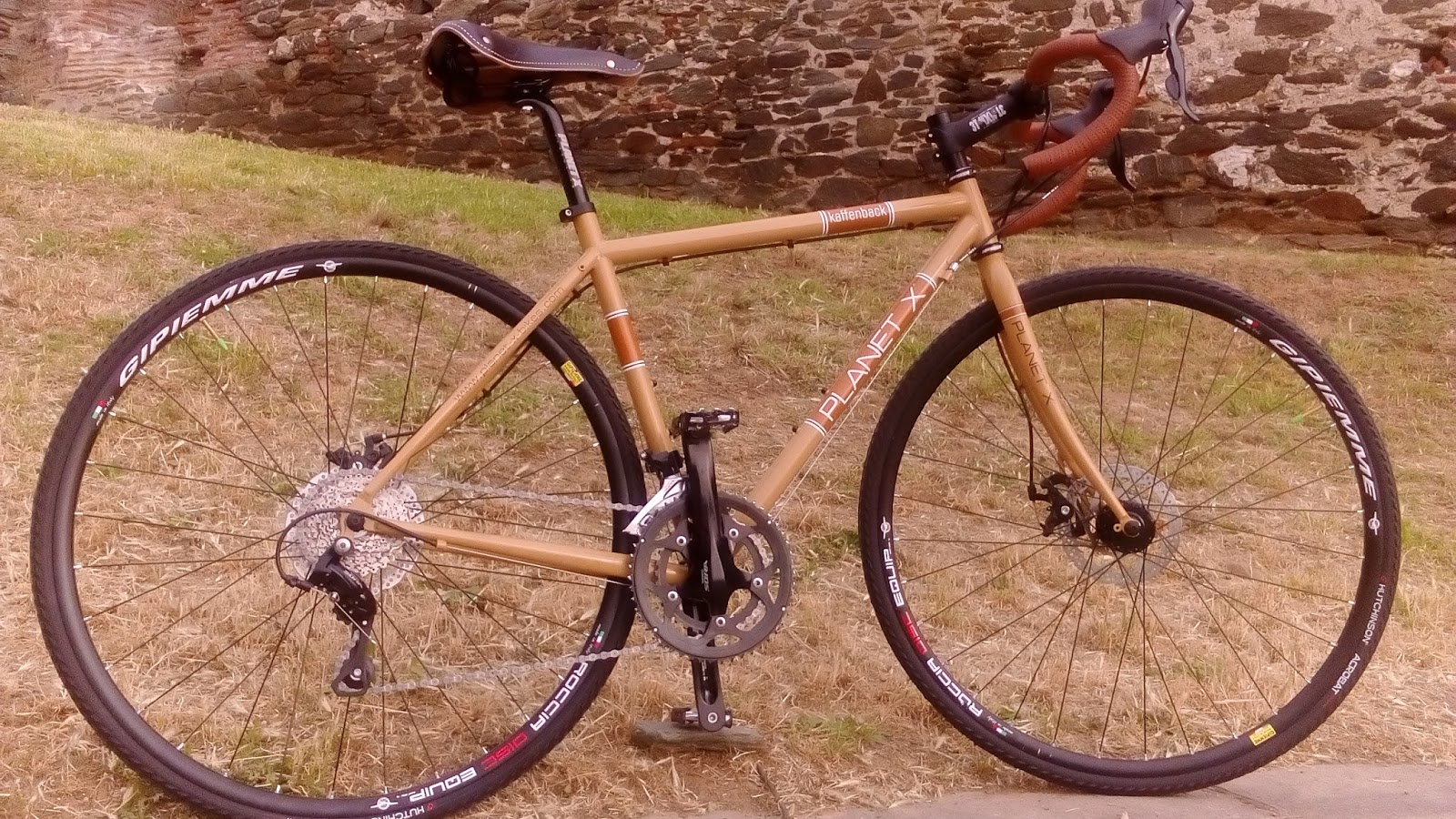

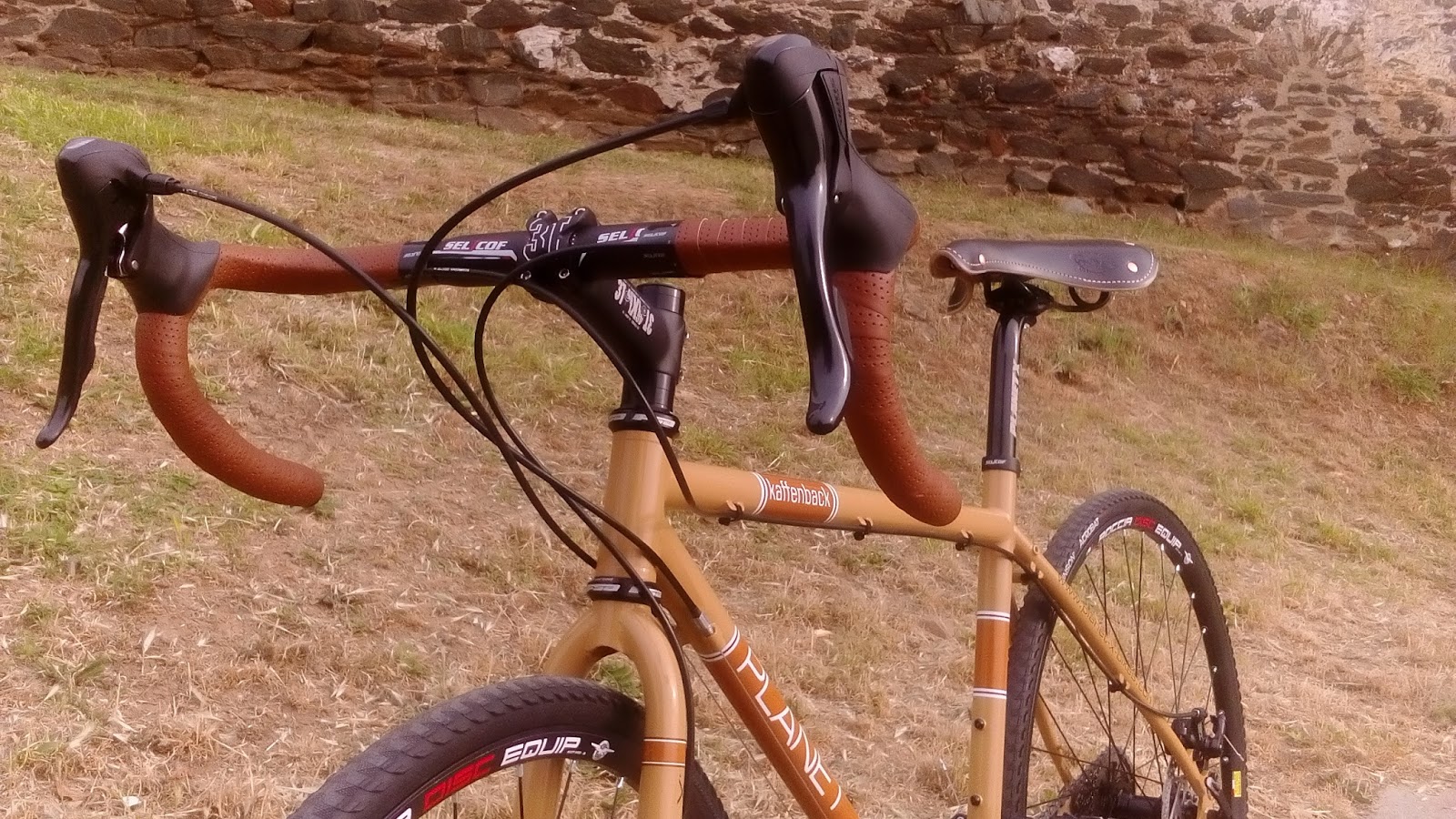

Παρακάτω μια σύντομη περιγραφή και κάποιο φωτογραφικό υλικό από το στήσιμο του καινούριου μου ποδηλάτου που ξεκίνησε αμέσως μετά το Πάσχα και ολοκληρώθηκε πριν από μερικές ημέρες.
Είναι κατηγορία city-touring και προορίζεται για να καλύψει τις ανάγκες της καθημερινής μετακίνησης από και προς τη δουλειά που μέχρι τώρα καλυπτόταν κυρίως από μια ανακατασκευασμένη κούρσα και περιστασιακά από ένα 27,5άρι mtb.
Τα τεχνικά χαρακτηριστικά του ποδηλάτου είναι συνοπτικά τα παρακάτω:
Σκελετός / πιρούνι: Planet X Kaffenback
Ποτήρια λαιμού: FSA Orbit
Μεσαία τριβή: SHIMANO Tiagra SM-BB4600
Δισκοβραχίωνας: SHIMANO Sora 3500 50-34Τ
Λεβιεδομανέτες: SHIMANO Sora 3500
Εκτροχιαστές: SHIMANO Sora 3500
Κασέτα: SHIMANO CS-HG50 11-30T
Αλυσίδα: SHIMANO CN-HG53
Τροχοί: Gipiemme Roccia Equipe 700c Disc
Ελαστικά: Hutchinson Acrobat Wired Tyre 700c 28mm
Φρένα: Μηχανικά δισκόφρενα Tektro IOX
Δισκόπλακες: SHIMANO 160mm
Λαιμός: 3TTT 4GX Stem 120 mm
Τιμόνι: Selcof KP04 Aluminium Shallow Drop Handlebar 31.8mm 44cm
Παλουκόσελο: Planet X 6061 Alloy Seatpost 27.2mm
Σέλα: Selle Monte Grappa 1995 Oxford Club Leather
Είμαι πολύ ικανοποιημένος από το αποτέλεσμα, τόσο αισθητικά όσο και οδηγικά.
Στις ανηφόρες και τα πλακόστρωτα της άνω πόλης που μένω είναι ασύγκριτα πιο μαλακό και απορροφητικό από την κούρσα με τα 700Χ23, πολύ πιο άνετο στο "σκαρφάλωμα" σε σχέση με τον 52/42 αλλά και πολύ πιο σβέλτο από το mtb. Μεγαλύτερη αίσθηση ασφάλειας και στο φρενάρισμα στις κατηφόρες λόγω κυρίως των φαρδύτερων ελαστικών...
Έχω φάει πολύ δούλεμα από το γιο μου για την αμφίβολη αισθητική της σέλας... Την παρομοιάζει με σέλα αλόγου και με προτρέπει να φορέσω σομπρέρο και μπότες με σπιρούνια... Θα δοκιμάσω και μια πιο σύγχρονη μαύρη και θα ανεβάσω φώτο να πείτε γνώμες. Πάντως είναι πολύ άνετη και αισθητικά δίνει μια ρετρό πινελιά που ταιριάζει με τα χρώματα του σκελετού και της ταινίας του τιμονιού...
Αγοράστηκαν και φτερά/σχάρα αλλά για την ώρα λανσάρουμε το καλοκαιρινό λουκ.
Παρακάτω κάποιες φώτο από το unboxing, τη συναρμολόγηση και το τελικό αποτέλεσμα:
frame
parts
drivation
Wheels
building
1
2
3
4
5
6

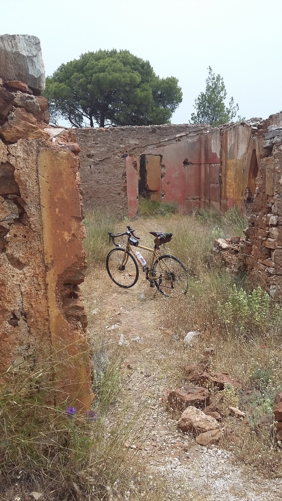

Παρε και μια χθεσινη φωτο απο ενα αδερφι του στας Αθηνας..
Βγαλμενη στην Λαυρεωτικη στο Χαος..

Το ποδήλατο ειναι πολύ ομορφο. Σαν παρατήρηση μονο θα έλεγα να αλλάξεις μοίρες στο stem. Γύρνα το ανάποδα και ανέβασε το λιγο. Το τιμόνι θα ειναι πάλι στο ίδιο ύψος, αλλά το ποδήλατο θα φαίνεται ακομα πιο ωραίο! :)

Αλέξανδρε, κι εμένα με ξένισε στη αρχή η κλίση του λαιμού από αισθητική άποψη... Την επέλεξα συνειδητά για πιο όρθια θέση οδήγηση σε σχέση με την κούρσα και μου έχει έρθει κουτί! Μ έχει βολέψει τόσο πολύ αυτό το στήσιμο που δεν υπάρχει περίπτωση να το αλλάξω για αισθητικούς λόγους (έχω αρχίσει κιόλας να το συνηθίζω). Μη ξεχνάς ότι δεν είναι κούρσα αλλά city bike...

Καλημέρα, αν ανεβάσεις τον λαιμό στο πανω-πανω μέρος του steerer και του αλλάξεις μοίρες, το τιμόνι θα παραμείνει στο ίδιο ύψος. Η θέση οδήγησης δεν θα αλλάξει. Οχι ότι είναι κανένα σοβαρό ζήτημα αυτό που συζηταμε αλλά να, κουβέντα να γίνεται.
