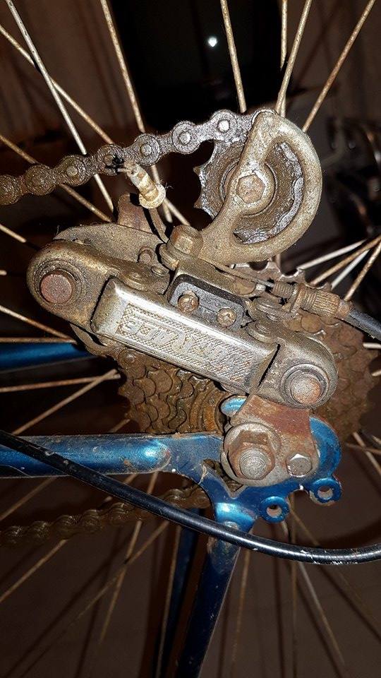

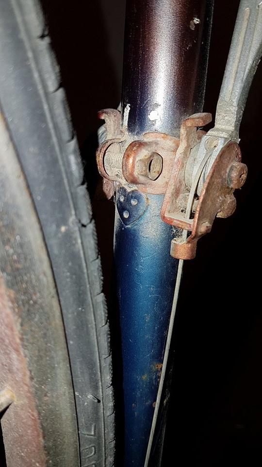

Τα περιφερείακα του ποδήλάτου είναι ανάμεικτα και αγνώστου προέλεύσεως πέρα από το πίσω σασμάν μάρκας sunrace, το εμπρος σασμάν shimano, και του επιλογέες ταχυτήτων sunrace slr 103. Τα πετάλια έχουν 4 καρδίες ως σχήμα στις ακρες τους.
Μετά από πολύ ερεύνα κατέληξα στο ότι το ποδήλατο δεν είναι κούρσα αλλά ποδήλατο touring. Αυτό συνεπάγεται από την βάση για stand που εχει αλλά και απο τις διπλές τρύπες στα dropout , για φτέρο και σχάρα αντιστοιχά.

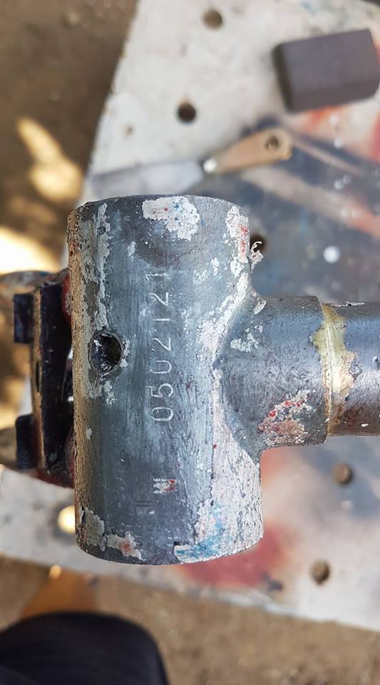

Η μεσαία τρίβή απο την μία πλευρά ξεβιδώνει ανάποδα, πράγμα το οποίο υποδηλώνει την προέλευσή του από ότι μου είπαν.

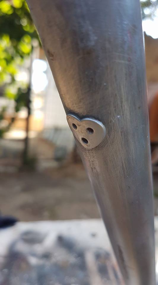

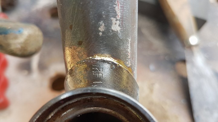

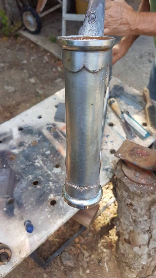

Τέλος το ποδήλατό έχει μούφες στις ενώσεις. Εχει μια καρδία ως στοπ στους επιλογέες και έχω βρει και τον σειριακό του αριθμό.
