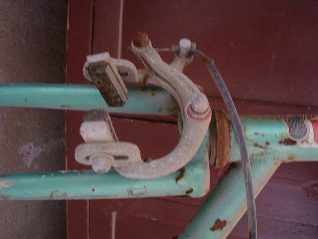

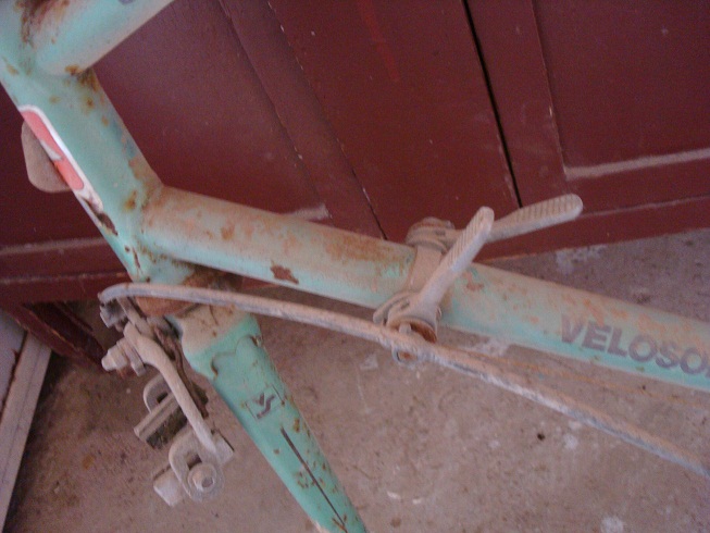

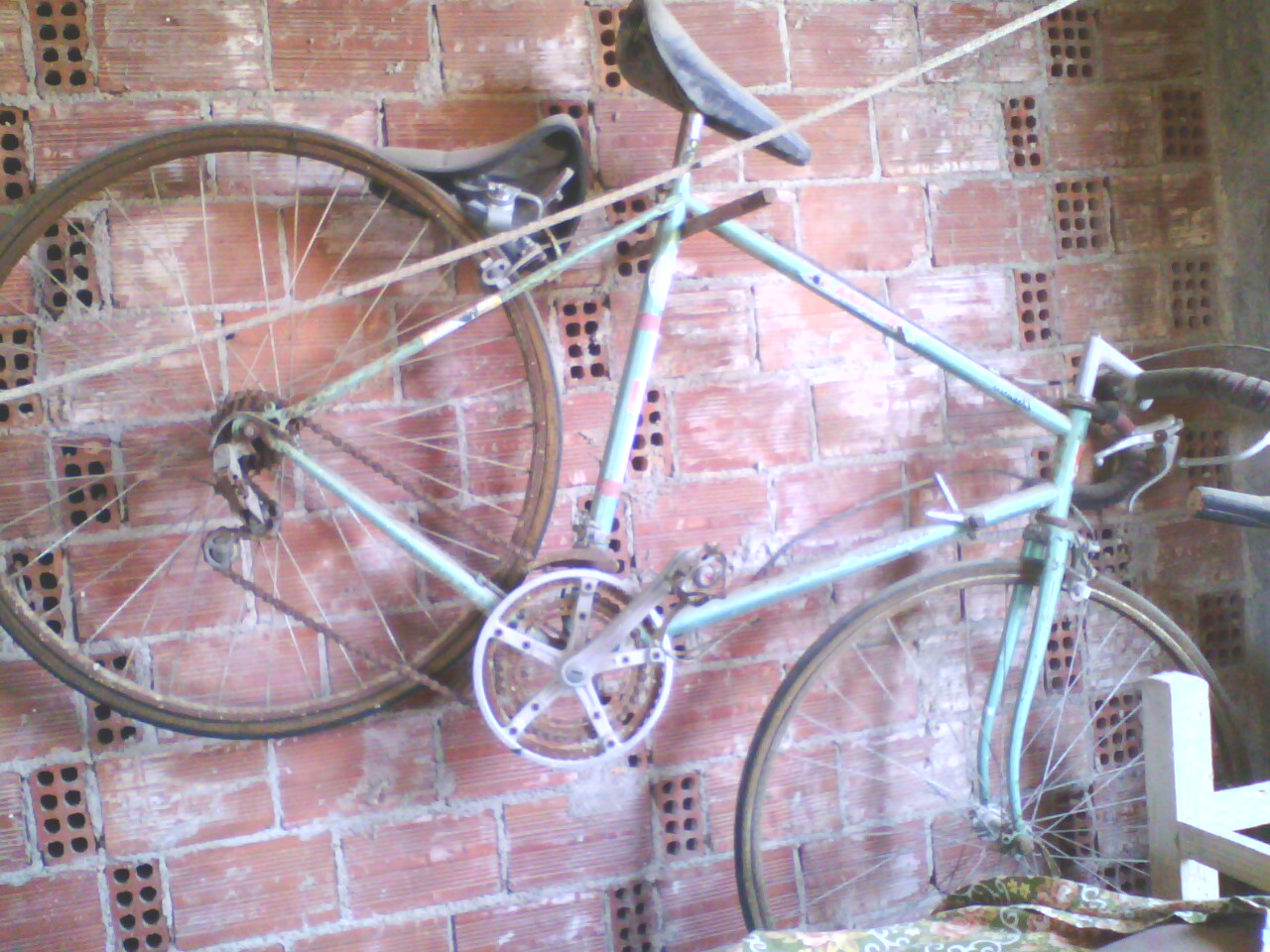

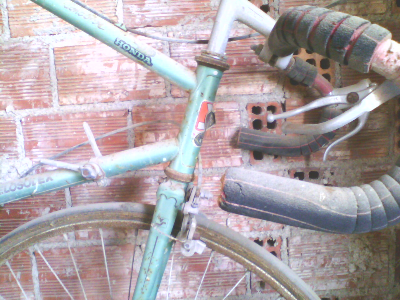

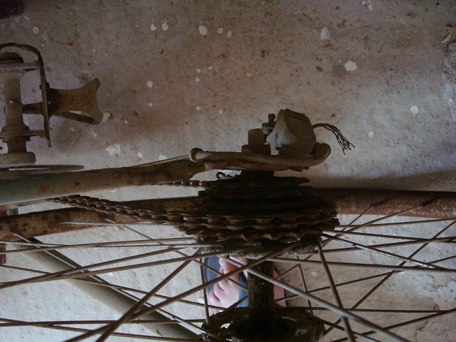

Σκοπος που ανοιγω αυτό το topic είναι για να σας διηγηθω την ιστορια του συγκεκριμενου ποδηλατου. Αν και σας διαβαζω αρκετο καιρο και εχω επισκεφθει όλα τα θεματα των ανακατασκευων ποτε δεν εγραψα κατι , διοτι οι γνωσεις μου γυρω από τα ποδηλατα είναι περιορισμενες, μου αρεσε όμως να ειμαι ‘’ ακροατης’’ και να μαθαινω! Ειμαι λατρης των δυο τροχων, του μηχανοκινητου όμως αθλητισμου ειτε σε πιστα ειτε στο βουνο, και γι’ αυτό εχω τρεις στην κατοχη μου. Παρακολουθωντας όμως το συγκεκριμενο site μου μπηκε το ‘’μικροβιο’’ της ανακατασκευης ενός παλαιου ποδηλατου. Η αφορμη δοθηκε αμεσα όταν σε συζητηση με τον κολλητο μου Βασιλη , τον ρωτησα αν θελει ένα παλιο ποδηλατο του αδερφου του που βρισκεται κρεμασμενο στο ν ημιτελη οροφο του εξοχικου του κοντα στην Κυμη Ευβοιας. Η απαντηση ηταν ότι θα πηγαινε στον παλιατζη αφου ηταν αχρηστο και σε αθλια κατασταση. Ετσι ένα βροχερο σαββατοκυριακο του περσινου Οκτωβρη βρεθηκαμε στην Ευβοια και το ποδηλατο στα χερια μου!!!

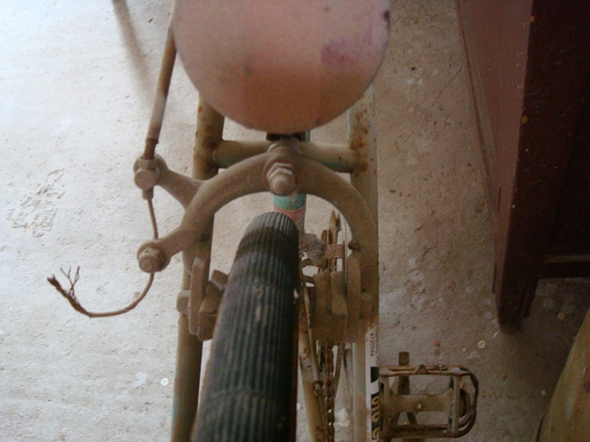

Όπως θα δειτε και στις φωτογραφιες η κατασταση του δεν ηταν καλη αλλα δεν ηταν και για πεταμα. Λυσαμε ότι μπορεσαμε με τα λιγοστα εργαλεια που ειχαμε στην διαθεση μας ώστε να είναι ευκολο για την μεταφορα του στην Αθηνα. Η εξαψη για την ανακατασκευη ηταν μεγαλη και στο μυαλο μου γυρνουσαν ιδεες για την τελικη του μορφη.

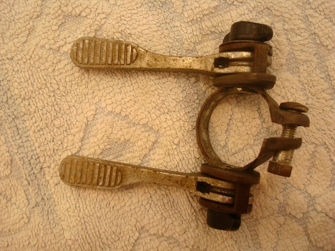

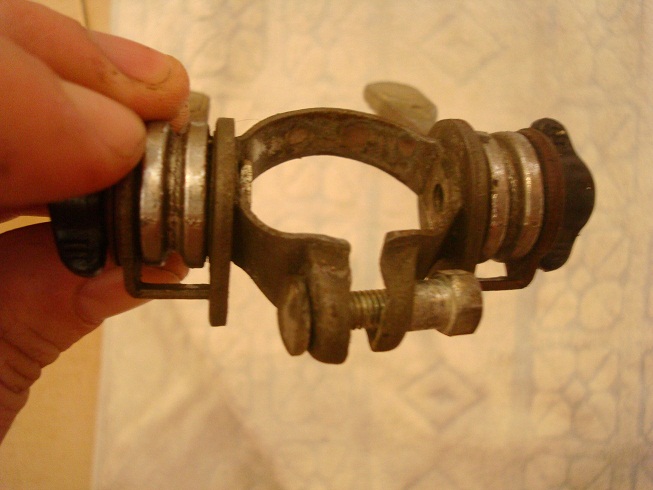

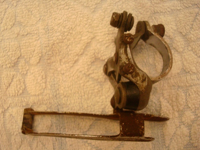

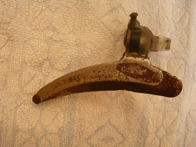

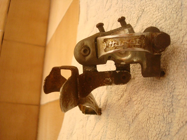

Πρωτο βημα ηταν να λυθει ολο το ποδηλατο ώστε να μεινει μονο ο σκελετος και να εκτειμηθουν ποια μερη είναι λειτουργικα. Ετσι το μπροστα ντεραγιε , η δισκομανιβελλα, τα λεβιεδακια των ταχυτητων, το τιμονι και το παλουκοσελο θα συνεχιζαν την διαδρομη τους.

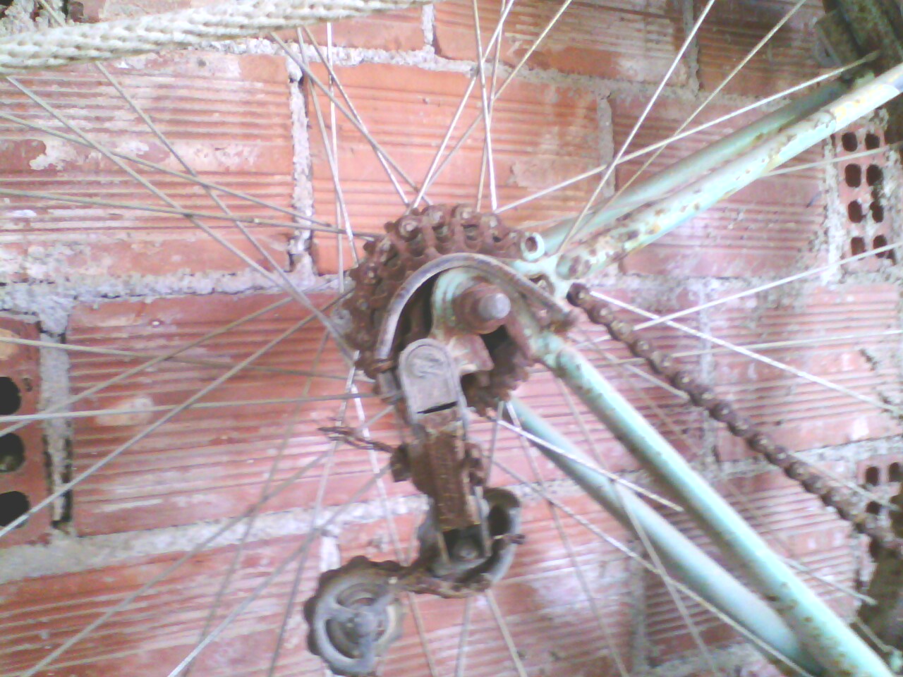

Από την άλλη το πισω ντεραγιε και η πενταπλετα των ταχυτητων ηταν σε αθλια κατασταση μη λειτουργικα, αφου δεν ειχαν αλλαχθει αλλα ουτε και συντηριθει ποτε, οποτε θα εγκατελειπαν το project. Ο ενδοιασμος μου αφορουσε τις δαγκανες των φρενων και τις ροδες. Και τα δυο ηταν σε ασχημη κατασταση και δεν ηξερα κατά ποσο αξιζε τον κοπο να ασχοληθω μαζι τους. Οι τροχοι δεν ηταν κατι το ιδιαιτερο, αργοτερα εμαθα ότι από κατασκευης ειχε τροχους τιτανιου αλλα ανταλλαχθηκαν με εναν φιλο με αυτους γιατι εκεινος ειχε ασχοληθει εκτεταμενα με την αγωνιστικη ποδηλασια και του ηταν χρησιμοι. Τα φρενα ηταν αλουμινενια αλλα από το καιρο σε ασχημη κατασταση και με εξαιρετική δυσκολια στο να κλεισουν γιατι το ελατήριο είχε γινει άκαμπτο. Αγοραστηκαν λοιπον λογο ελαχιστου μπατζετ ένα ζευγαρι τροχοι αλουμινενιοι με λαστιχακαι 6αρα κασετα, και ένα ζευγαρι μαυρες σιδερενιες δαγκανες. Οι δαγκανες όμως ήταν τοσο κακογουστες και ασχημα κατεργασμενες που πηρα την αποφαση να αναστησω τις παλιες. Εδώ το προβλημα ηταν λειτουργικο, σκληρο και ακαμπτο συρμα, το οποιο ξεπεραστηκε με θερμανση σε μικρο καμινι βουτια σε λαδι και στην συνεχεια επαναφορα με τον ιδιο τροπο σε χαμηλοτερη θερμοκρασια και τελικα η ατσαλινα στις δαγκανες εγινε παλι λειτουργικη με σωστη επαναφορα. Ένα άλλο σημειο ταλαιπωρίας ηταν αυτό του λαιμου του τιμονιου. Για να βγει χρειαστηκε να κοψω το πανω μερος του λαιμου και στην τρυπα που περναει η βιδα περασα μια πριονολαμα και εκανα τεσσερα κοψιματα σε σχημα σταυρου ωσπου ακουμπησα τον λαιμο του πιρουνιου. Παρολα αυτά και τα συνηθει κολπα wd40, coca cola, χρειαστηκε χτυπημα με βαρυ σφυρι και χαλκινο αξονα για να υποχωρισει . Για τον σκελετο αφου ειχε εξεταστει η επιφανειακη του κατασταση για σκουριες ,χτυπηματα, σπασιματα και κριθηκε ότι ηταν σε πολύ καλη κατασταση περαστηκε δυο χερια διαβρωτικου χρωματος για να φυγουν ευκολα και γρηγορα αυτοκολητα και χρωμα και πηγε για αμμοβολη. Εκει αποκαλυφθηκε και ενας μικρος θυσαυρος. ΟΙ σωληνες του πλαισιου είναι ενωμενες με μπρουτζοκολληση!!! Αυτό με χαροποιησε αλλα και με παραξενεψε αφου τον συγκεκριμενο τροπο δεν τον ειχα ξανασυναντησει σε ποδηλατο παρα μονο σε εφαρμογες σε πλοια και κοτερα λογο της θαλασσας. Αργοτερα μια χημικη αναλυση σε φασματογραφο μου εδωσε την απαντηση 42CrMo4 ενός βελτιωμενου χαλυβα με αυξημενες τις τιμες σε χρωμιο και μολυβδαινιο που χρησιμοποιειται στην βιομηχανια από κιβωτια ταχυτητων μεχρι εξαρτηματα σκαπτικων μηχανηματων και μηχανων πλοιων λογω της αντιτριβικης του ιδιοτητας και της ικανοτητας του σε καμψη και στρεβλωση. Οποτε μιλαμε οντως για ένα σκελετο διαμαντι, μια καλη βαση για να ξεκινησεις να στηνεις ένα καλο ποδηλατο.

Πουθενα στα εξωτερικα "μακαρονια" των ντιζων των φρενων και των ταχυτητων, δεν εχουν τοποθετηθει τερματικα καψουλια. Αυτα δεν ειναι ακριβα, κι εκτος του οτι προστατευουν τις ντιζες, βοηθουν στο να υπαρχει μεγαλυτερη ακριβεια/"σαφηνεια" στις αλλαγες ταχυτητων, αλλα και στο φρεναρισμα.
Και τωρα μπορεις να τα τοποθετησεις, αλλα τωρα θα πρεπει να υποστεις το "πακετο" ξεπερασματος και ξαναπερασματος των ντιζων.

Επίσης αν αυτό που βλέπω είναι σκουριά στην αλυσίδα, καλό θα ήταν να την αλλάξεις. Έχει ελάχιστο κόστος και θα γλιτώσεις τυχόν, μελλοντικές φθορές
shadow11
Σκουρια ειναι οντως. Αλλα πιστευω να με δικαιλογησετε αφου δεν ειναι απο αμελια αλλα επειδη το ποδηλατο ηταν μαζι μου 5μηνες στο γκαραζ του πλοιου και οσο και να το προσεξεις ειναι ακριβως στην επιφανεια τις θαλασσας. Τωρα που γυρισα θα αλλαχθει παντως. Ευχαριστω.
