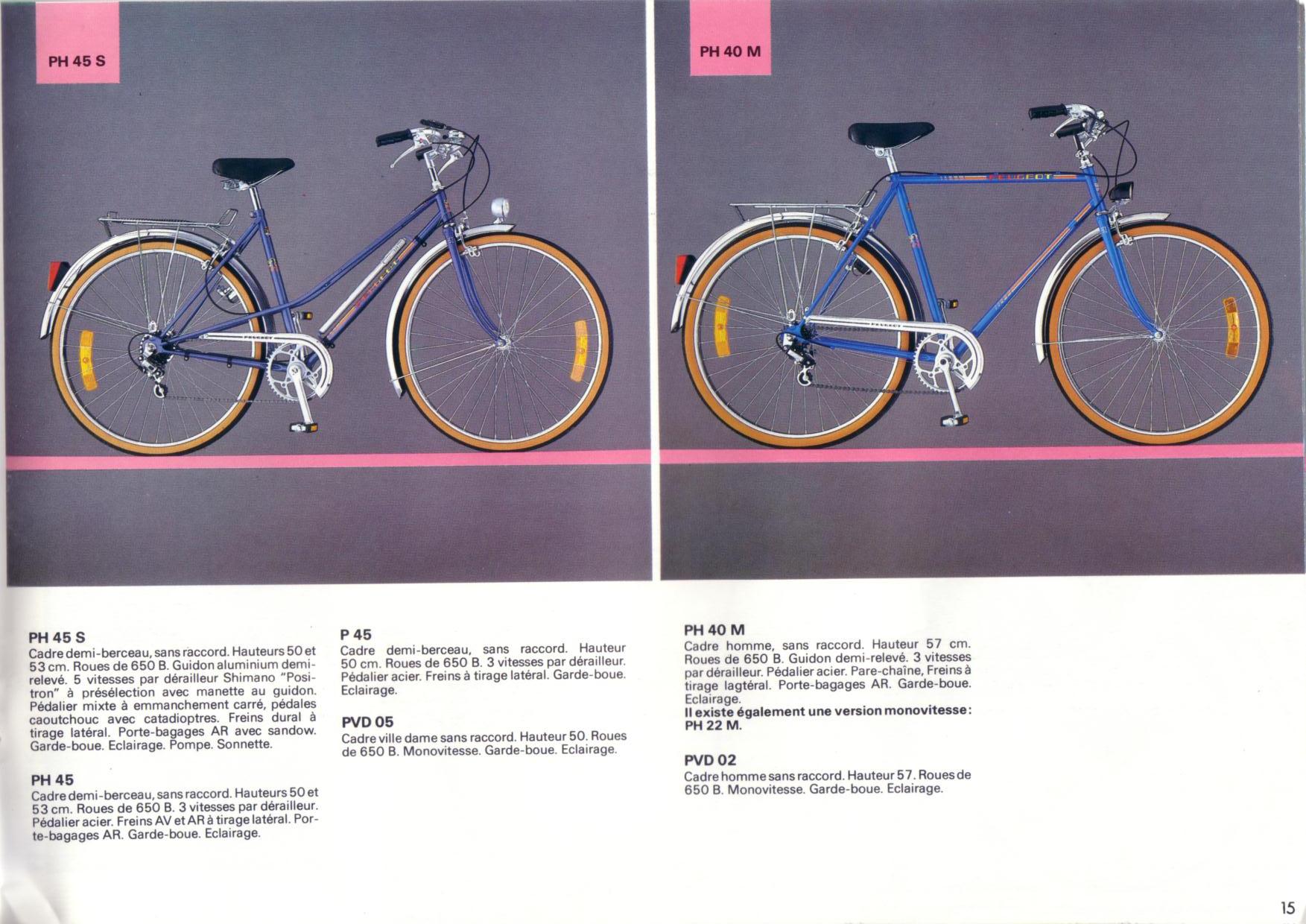

Γεια χαρά σε όλους,
Ψάχνω κάποια κομμάτια για την ανακατασκευή του κλασικού (CITY) Peugeot μου του 1984. Προσπαθώ να τo φτιάξω στην αρχική του μορφή, με τα εργοστασιακά ανταλλακτικά.
Συγκεκριμένα ψάχνω:
1) τους λασπωτήρες και την σχάρα (διαστάσεις 26’)
2) ζάντες (μονόπατες) σε νίκελ 26 1 ½
Οι φωτογραφίες του ποδηλάτου και τα ανταλλακτικά (από άλλο ποδήλατο) για να πάρετε μια ιδέα.
Ευχαριστώ όλους!!!
Στέλιος

Δύσκολα όλα αυτά που ψάχνεις δυστυχώς.
Οι αρχικοί τροχοί υπάρχουν (σε όποια κατάσταση)?
Σχάρα μπορείς να βρεις μία "ρετρό" να ομοιάζει σε αυτή που φόραγε, το ίδιο και για τα φτερά.
Οι τροχοί όμως είναι ένα μεγααααλο θέμα.

Glass, τα στεφάνια τα 26 1 1/2 τι διάσταση είναι ακριβώς; Μπορεί να βάλει κανονικό 26αρι αν βρει και να κρατήσει τα κέντρα που έχει;
Nick, το 2ο το link δεν το 'πιασα.
Στέλιο, ανέβασε καμία φωτό από το δικό σου ρε.
26 1 1/2 είναι τα παλιά γαλικά 26άρια. Βγήκαν πάλι στη μόδα προσφάτως σε mountain ποδήλατα.
Μπορεί να βάλει και το παλιό αγγλικό 26άρι (26 1 3/8) και 700c καθώς αφού είχε φτερά κτλ θα έχει αρκετό clearance.
Ο φίλος όμως θέλει τα δικά του..... και καλά κάνει!
Είναι δλδ το 650B?
Αν πούμε ότι πάει σε 28άρι θα πρέπει να αλλάξει φρένα?
Πόση πραγματακιή διαφορά έχει η ακτίνα του στεφανιού από αυτά που έχει?
Θα χωράνε άραγε αντίστοιχα φτερά 28"
650B ακριβώς.
Σε mm είναι 584. Οι αγγλικοί που μπορείς να βρεις πολύ εύκολα στην ελληνική αγορά με κάπου 17-18 ευρώ τον τροχό είναι 590 οπότε φτερά μπαίνουν σίγουρα και μάλλον τα υπάρχοντα φρένα θα κάνουν.
Οι 700c είναι 622mm οπότε θα μπαίνουν μάλλον αλλά θα θέλεις φρένα με μικρό reach και ίσος σου μπουν φτερά με 23άρι λάστιχο.
Γνώμη μου είναι να πάρεις τους αγγλικούς αρχικά για να βγει το ποδήλατο στο δρόμο και να το βολτάρεις και να τη στήσεις ebay κτλ και να περιμένεις μια καλή ευκαιρία να βρεις τα rigida στεφάνια. Αν τα βρεις κρατάς κέντρα από τους αγγλικούς και αλλάζεις στεφάνια βάζοντας και ανοξείδωτες ακτίνες και είσαι σούπερ. Το κόστος για τις απλές DT ακτίνες είναι πολύ μικρό από τον γερμανό, το πλέξιμο το κάνεις μόνος να γουστάρεις.
