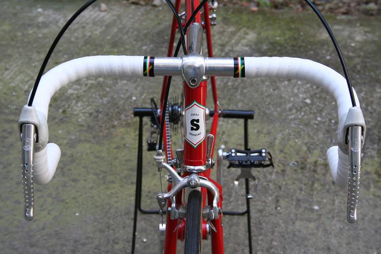

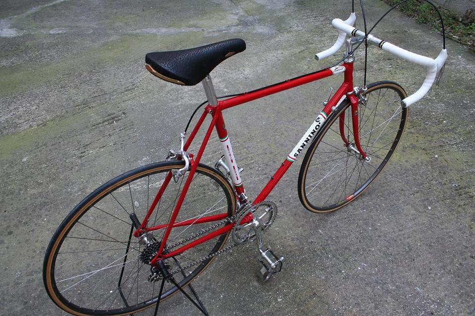

Η ιστορία μου με αυτό το ποδήλατο ξεκινάει πολλά χρόνια πίσω.
Ήταν το 1987 όταν αγόρασα το SANNINO σα σκελετό από τον Κάσπαρη στη Θεσσαλονίκη. Το θυμάμαι σαν τώρα να είναι κρεμασμένο δίπλα σε ένα πράσινο cromovelato F. Coppi. Δεν θυμαμαι αν τον αγόρασα για 75000 ή 90000 δρχ.
Ο σκελετός είναι το μοντέλο KL και είναι φτιαγμένο από σωλήνες columbus SL.
Μετά από ένα χρόνο στην κατοχή μου και κάποιους αγώνες, το ποδήλατο πουλήθηκε και κάπου εκεί χάθηκαν τα ίχνη του.
Το φθινόπωρο του 2007 και μετά από αναζήτηση του συγκεκριμένου ποδηλάτου, τα ιχνη του βρέθηκαν ξανά. Ο Κώστας που έχει ποδηλατάδικο μου είπε ότι το έχει αυτός τα τελευταία 3 – 4 χρόνια και είναι αφημένο σε μία βεράντα. Του ζήτησα να μου το φέρει και ότι ήθελα να το αγοράσω πάλι. Ο Κώστας συμφώνησε και το ραντεβού κανονίστηκε για την επόμενη μέρα.
Όταν την επομένη αντίκρισα το ποδήλατο μου ήρθε να βάλω τα κλάματα.
Από συγκίνηση;
Όχι!

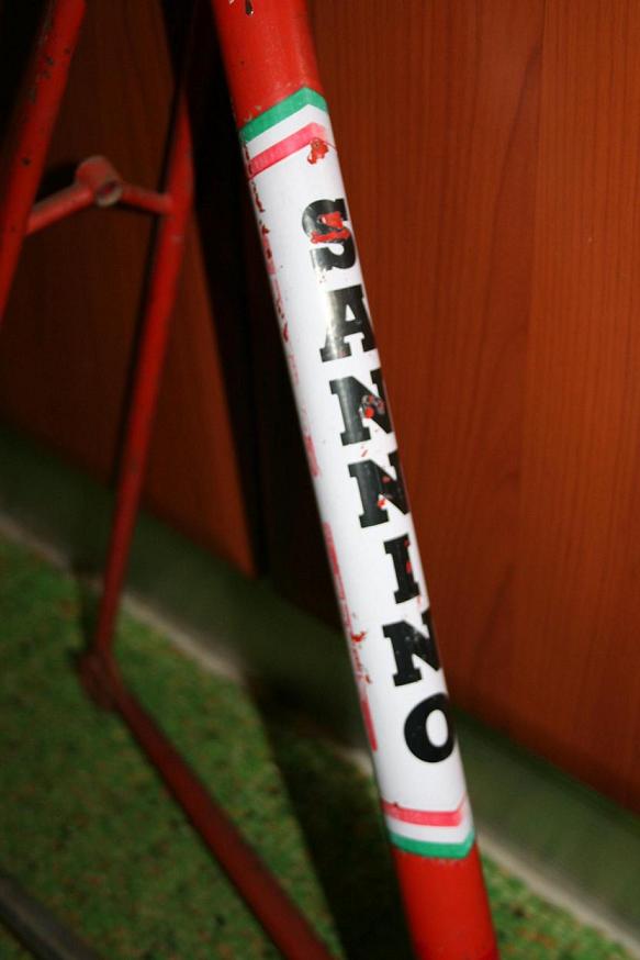

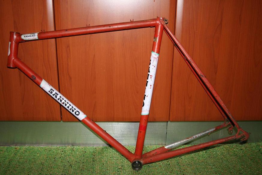

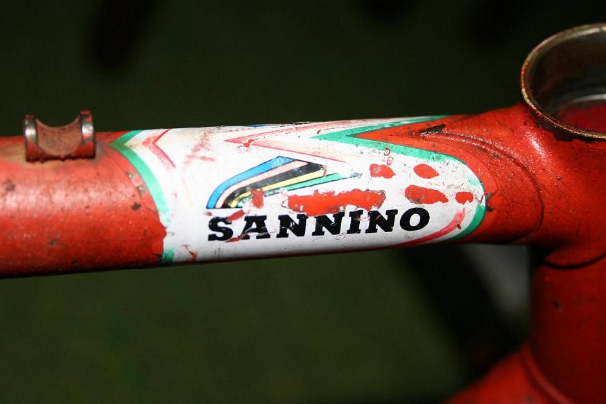

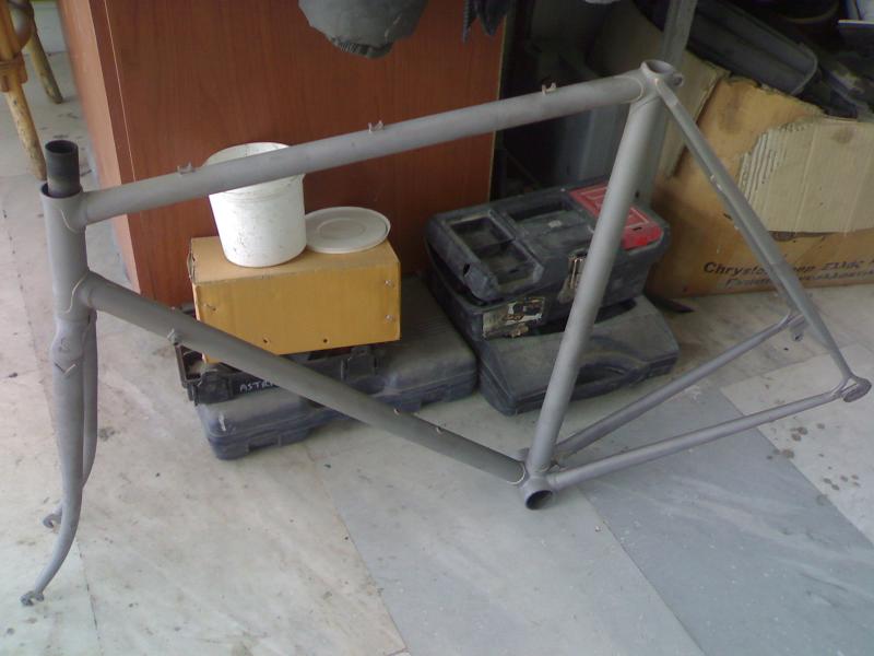

Η κατάσταση του ποδηλάτου ήταν τουλάχιστον τραγική. Το χρώμα ξεθωριασμένο έμοιαζε σαν PAVE. Σκουριά παντού. Τα ανταλλακτικά ρημαδιό. Κοιτάω το πλαίσιο και ευτυχώς είναι ίσιο. Ο Κώστας που πλέον συνειδητοποιεί τί κάνουν 3 -4 χρόνια βροχής σε ένα ατσάλινο ποδήλατο, μου απαντάει στην ερώτηση μου πόσο το δίνει, ότι που το χαρίζει.
Επιτόπου λύνω το ποδήλατο και πετάω δυστυχώς όλα τα ανταλλακτικά αφού ήταν εντελώς διαλυμένα και κρατάω τον σκελετό.

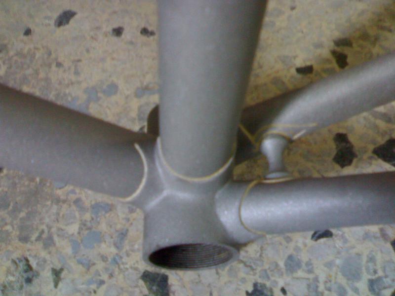

Εδώ ουσιαστικά αρχίζει η προσπάθεια μου για την αποκατάσταση του ποδηλάτου.

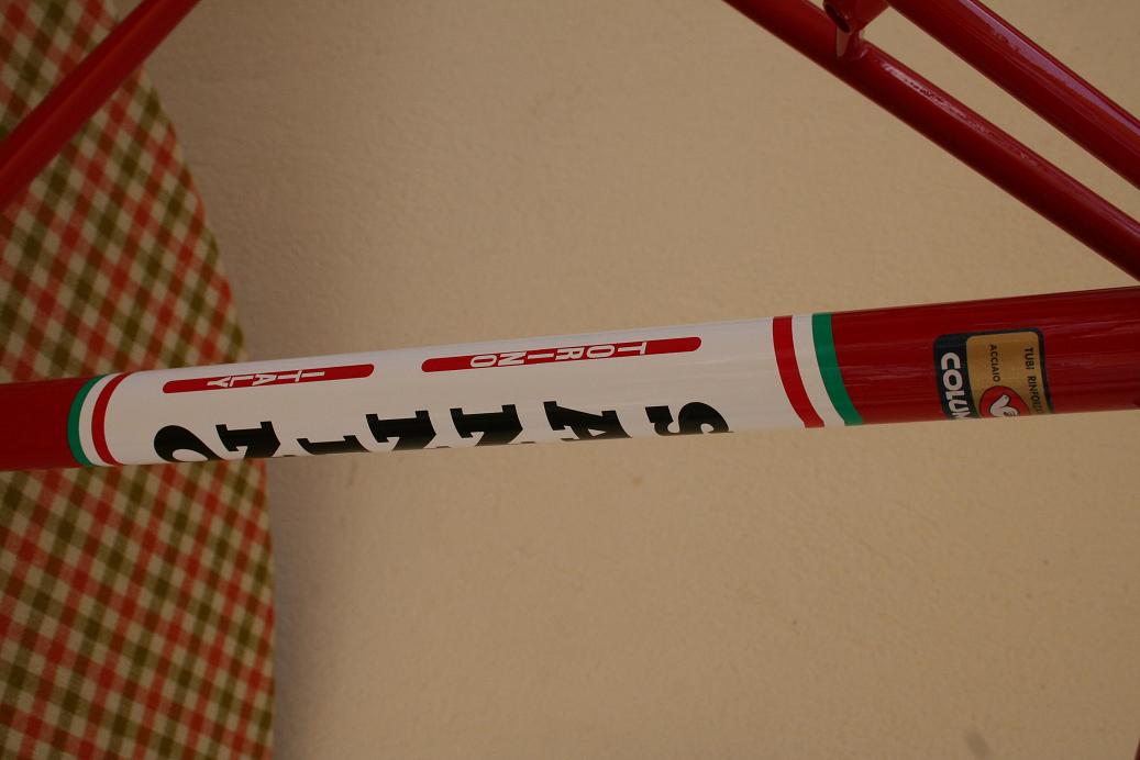

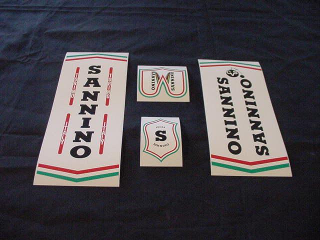

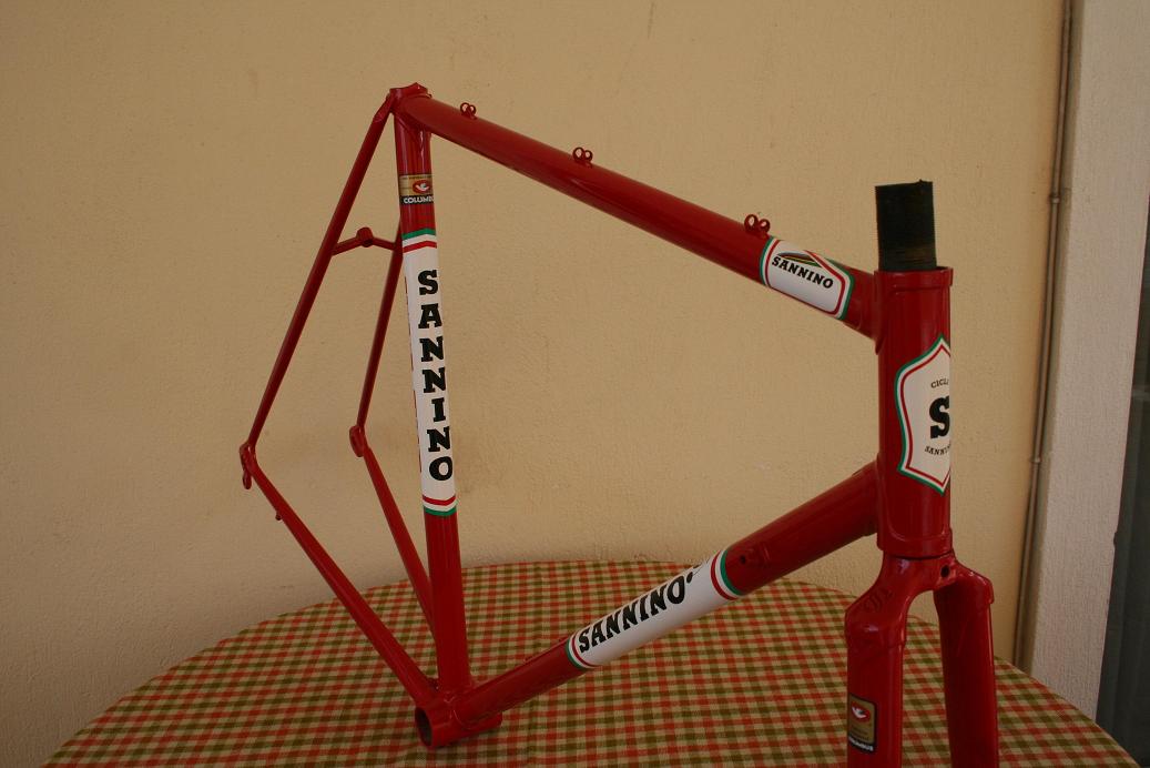

Επειδή αυτοκόλλητα για SANNINO δεν υπάρχουν πουθενά στο internet, επικοινώνησα με Αμερικάνο που κάνει αυτή τη δουλειά και του έστειλα πατρόν με τα παλιά αυτοκόλλητα και αυτός μου έστειλε πίσω τα καινούργια. Αυτοκόλλητα columbus είχα από παλιά από άλλα projects.

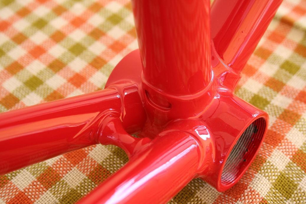

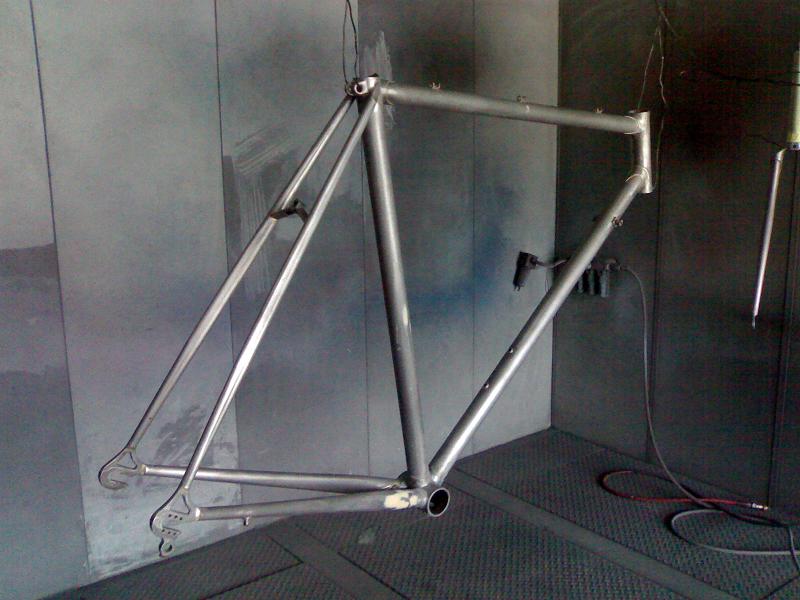

Αμέσως μετά το πατρονάρισμα και την επί τριών ημερών προσπάθεια για να βγεί ο λαιμός από το πηρούνι, ο σκελετός πήγε για αμμοβολή. Έπειτα σειρά είχε το βαφείο όπου και βάφτηκε το ποδήλατο με το FERRARI RED της STANDOX.

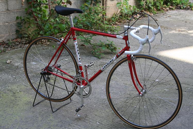

Περίπου στα τέλη του Απριλίου του 2007 ο σκελετός ήταν έτοιμος και άρχισε το μοντάρισμα με καινούργια ή σχεδόν καινούργια ανταλλακτικά campagnolo super record.
Πλέον το ποδήλατο αναπαύεται στο χώρο που έχω την συλλογή μου και πραγματικά αισθάνομαι υπερήφανος που ξανά έδωσα ζωή σε ένα τόσο σπάνιο και αξιόλογο ποδήλατο.
Οι πιο κάτω φωτογραφίες είναι για να δείτε την όλη διαδικασία.
Image icon before1_0.JPG82.93 KB
Image icon before2.JPG52.04 KB
Image icon before3.JPG62.52 KB
Image icon ammovoli1.JPG49.26 KB
Image icon ammovoli2.JPG47.13 KB

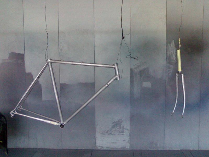

Image icon etoimo gia vafi1.JPG64.8 KB
Image icon etoimo gia vafi2.JPG51.83 KB
Image icon sannino DECALS1.JPG38.45 KB
Image icon after1.JPG73.86 KB
Image icon after3.JPG45.15 KB
Image icon after4.JPG116.75 KB
Image icon after5.JPG48.22 KB
Image icon after6.JPG51.7 KB
Image icon after7.JPG105.17 KB
Image icon after8.JPG63.4 KB
Image icon after9.JPG85.55 KB
Image icon after10.JPG65.99 KB
Image icon IMG_1988-2.JPG154.2 KB
Anasterix
Απίστευτη δουλειά συγχαρητήρια.
Πρέπει να σου κόστισε μία περιουσία.
Αν δεν σε πειράζει πες περίπου περίπου πόσο γιατί σκέφτομαι να κάνω κάτι παρόμοιο σε ένα παλιό τσόπερ. Αυτά με τις τρεις ταχύτητες, τη μεγάλη ρόδα πίσω και τη μικρή μπροστά.
gbaz
Χαίρομαι που σου αρέσει!
Περίπου 280 ευρώ στοίχισε η αναπαλαίωση του σκελετού μόνο. Συνολικά δεν πρέπει να ξεπέρασε τα 1100 ευρώ (τα s. record είναι ακριβά).

Καλημέρα, όταν λες 280 Ευρώ για την αναπαλαίωση του σκελετού εννοείς την αμμοβολή, το βάψιμο και τα αυτόκολλητα;

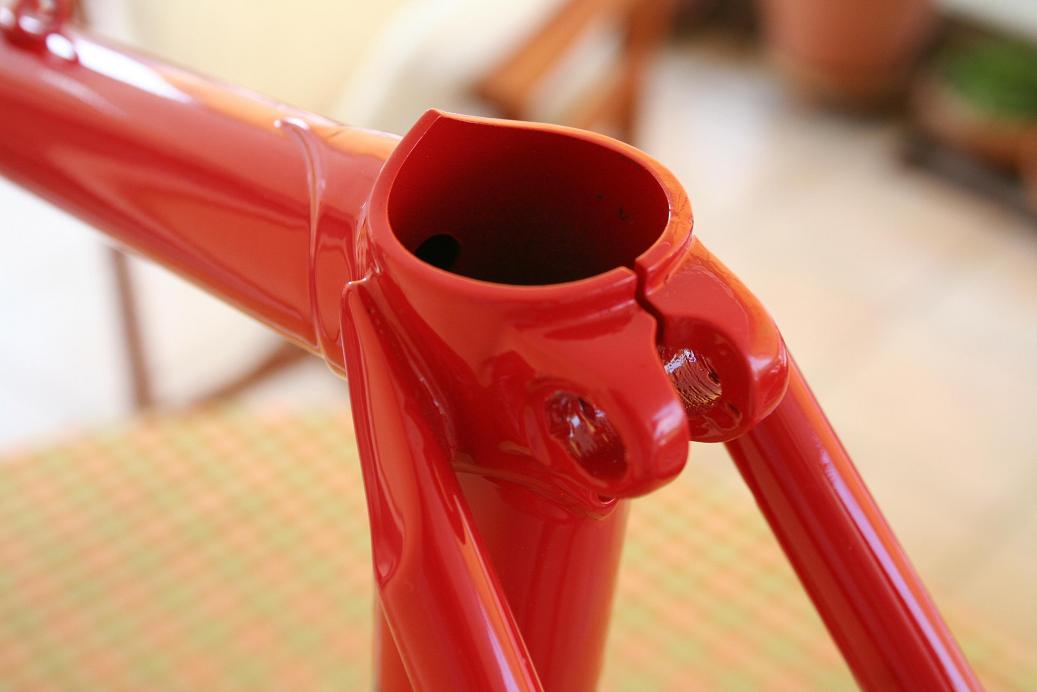

Αυτο που με εντυπωσιασε περισσοτερο, ειναι η ποιοτητα της βαφης: "Μελωμενο" τελεια το χρωμα!! Ενα μπραβο και σ'αυτον που το'βαψε!!

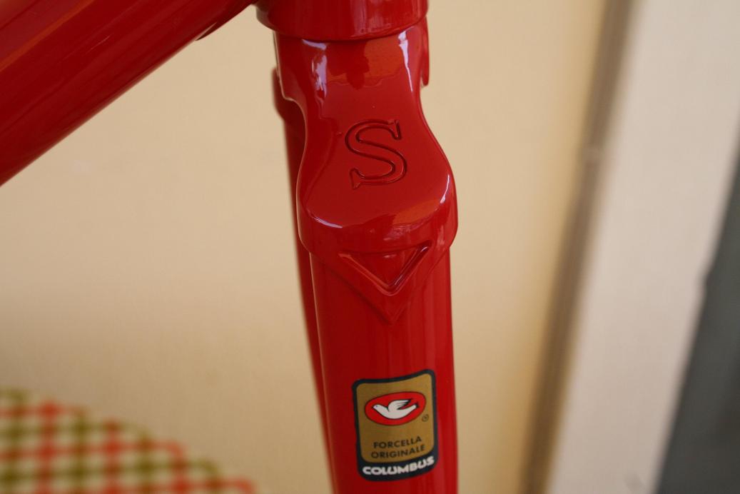

Μόνο το χρώμα, στοίχισε 90€, τα αυτοκόλλητα 40 ευρώ, τα γνήσια columbus decals 10€, αμμοβολή 10€, βίδες στα νυχάκια 10€ και η εργασία του βαφέα 120€.

Πάντα το μοντάρισμα το κάνω μόνος μου. Τα αυτοκόλλητα τα κόλλησα μόνος μου γιατι είναι πολύ δύσκολο και κανένας δεν το κάνει (Οχι ότι θα άφηνα άλλον να το κάνει). Η αμμοβολή να σου πω την αλήθεια δεν ξέρω πού έγινε αφού τον πηρε ένας φίλος και τον πήγε σε έναν γνωστό του που κάνει τέτοιες δουλειές. Η βαφή έγινε σε συνεργείο αυτοκινήτων στην Λάρισα όπου και μένω.

Μιλάμε για το χρώμα της standox ακρ. διπλής + σκλυρηντικά + βερνίκι + ότι θα μου τον έπιασε και λίγο = 90€
